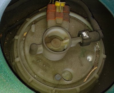

Re: TYP - Výměna palivového filtru
Taky jsem měl potíž s čerpadlem.
Foceno 15/03/2015 to jsem zachytil poslední okamžik, kdy bylo ještě v pořádku. Krátce po tom se v autě projevil zápach benzínu a zjistil jsem, že v té prostřední kulaté části
po nastartování začíná stoupat benzín. Po vysušení vzduchem jsem tam objevil trhlinku.
Provedl jsem opravu. Po vysušení a bez tlaku, aby benzín klesl z trhliny jsem zalil kvalitním vteřinovým lepidlem z Gumotexu. Použil jsem i aceton na odmaštění a stlačený vzduch.
To fungovalo a po týdnu ježdění beze známek nějakého prosaku jsem tu celou kulatou díru zalil eprosinem. Dodnes klid.
Takže vteřiňák ucpe i menší trhliny.
- čerpadlo ještě dobré.jpg (26.34 KiB) Zobrazeno 14256 x
