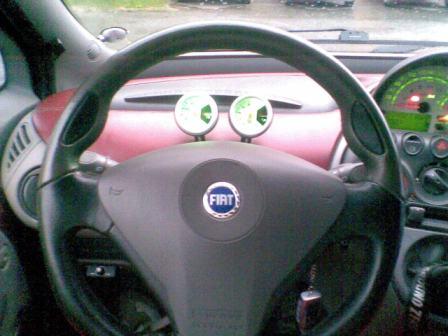

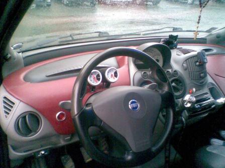

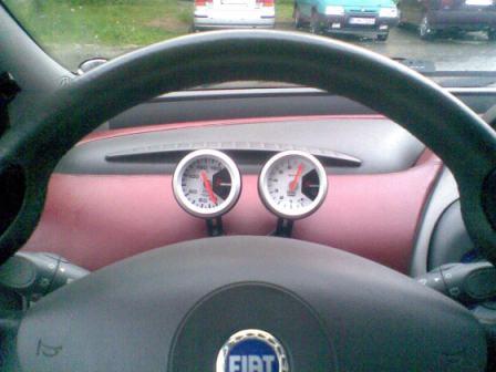

Tak dnes som dnes konečne namontoval pridavne budiky teploty a tlaku oleja.
A takto to vyzera.

Tam mám navigaci. Teploměr je v displeji a na tlak oleje je kontrolka, budík je dobrý pro nějaké závodní speciály, ale proti gustu... :)

jinak Alexi, vypadá to docela OK, trochu jako tykadla šnečka. Já bych to dal na levý A sloupek, ale i takhle to bude splňovat účel :wink:

Na A sloupku by mi to asi vadilo ve výhledu, toto není špatný umístění, já bych tam chtěl otáčkoměr a teploměr oleje, ale zajímalo by mně jaká je kýžená provozní teplota oleje?

Tiež som chcel budiky namontovať na A stlpik ale nepodarilo sa mi dopasovať držiak preto take riešenie.Momentalnu teplotu mi ukazuje 80 až 90 stupnou.Zatial som ho poriadne neprevetral lebo všade prši a ja mam po havarke trošku strech na vode.Inač tie budiky su doplnene aj o chladič oleje tak že aj tak asi nebudem vedieť teplotu oleja multiply bez chladiča.
