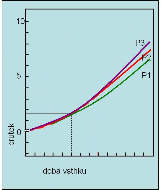

Graf pro tlaky P1, P2, P3
Při hodně krátkém času vstřiku nemá zprvu rozdílný tlak vliv na průtok, s rostoucí dobou vstřiku se křivky průtoků začnou rozjíždět. Hodnoty na osách jsou orientační.
Ideální stav pro volnoběh mezi průtokem a časem v závislosti na tlaku a velikosti trysky je v grafu vyznačen.
- Dotizeni1a.JPG (31.41 KiB) Zobrazeno 7477 x

Ten dalsi odstavec co jsi psal je asi nepochopeni, na osach neni cas, ale sirka pulzu. V multiecuscan diagnostice je to tenhle parametr:
Injection time: 2.672 ms.
Je to cas na jak dlouho se otevre vstikovac paliva / jeden pracovni cyklus motoru (4 takt => 2 otacky). Ta vlastni modra krivka rika to ze plynovy vstrikovac je nelinearni, cim delsi dobu je otevreny, tim roste prutok plynu vstrikovacem. Takze pro dlouhe benzinove pulzy se krivka sklani (neni to linearni zavislost) a tim se zkracuje doba otevreni plynoveho vstrikovace. Zda se, ze tenhle efekt se projevuje s rustem velikosti vstrikovaci trysky, u malych trysek (atmosfericky motory) je ta krvika skoro linearni.
Tlak plynu vstupuje pouze do korekci, v reduktoru je regulacni ventil, vede do nej podtlak ze sani a mel by drzet konstantni tlak na vstrikovaci (tlak plynu na vstrikovaci - (pod)tlak v sani = psys). Ten tlak by mel byt kolem 1 Baru, na to jsou kalibrovane vstrikovace a mozna to ma vliv na proudeni (presnost davkovani) plynu. Ta modra krivka je vztazena k nejakemu referencimu tlaku a kdyz skutecny tlak je jiny, pouze se zkoriguje plynovy pulz. Jako vzdy by mela byt snaha to mit nastavene aby nebyly korekce.
