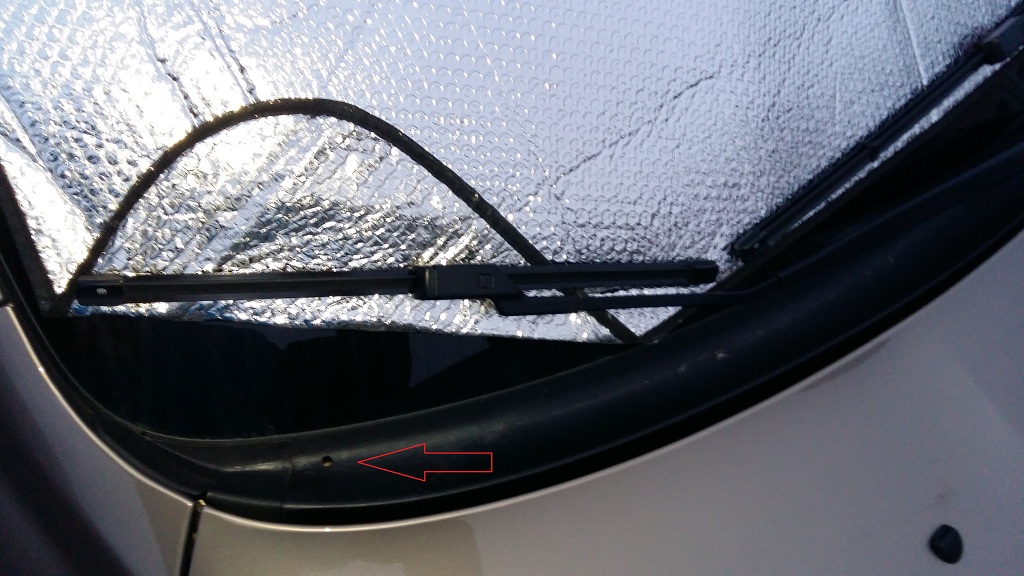

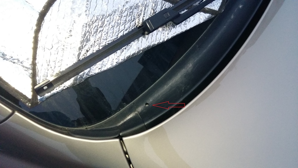

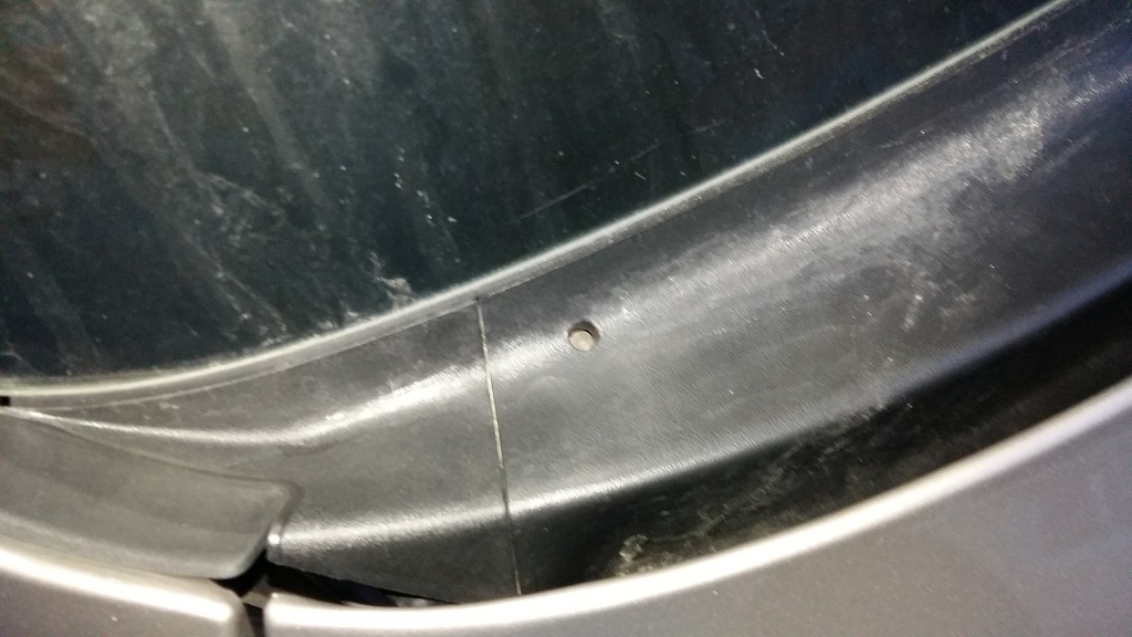

Mám takú otázočku :? Dnes som si všimol :shock: na lište pod predným oknom na strane spolujazdca dierku v tom plaste... Zaujímave je to, že ja neviem či som ju tam mal alebo nie... Máte ju tam aj Vy? :lol: Jaa sa len tak pýtam či som náhodou niečo nevytratil :D

Dierka tam je, zrejme na odtok vody...

Je to tak, je to tam na odtok vody. Dobré je, občas to prošťouchnout nějakým drátkem nebo něčím podobným, především na podzim. Měl jsem to i na cromě kde se to ucpalo a přes vzduchotechniku mi to vyplavilo podlahu u spolujezdce. Tady si teď nevybavuju jestli je to podobně řešené nebo ne ale funkci to tam asi nějakou má jinak by tam díru jen tak na zdař bůh nedělali. Ale určitě je to na vodu, buď v klidu. :wink:
