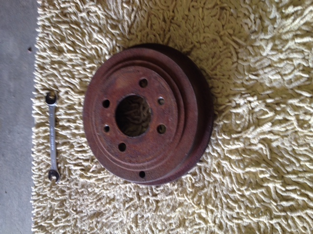

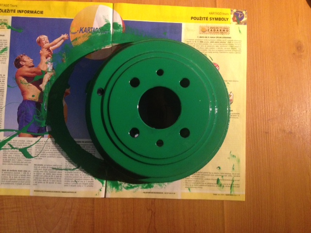

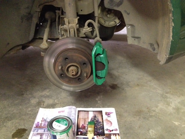

Takze dnes som natieral bubny. Samozrejme som tam dal peknu zelenu. Zajtra plánujem este natret aj predné strmene nech to vyzera :), Tu sú foto pred aj po (na tej prvej foto je tá farba skreslená kedze je to fotene pod umelím svetlom a plus blesk. Inak na dennom svetle vyzera velmi podobne ako lak auta). V apríli plánujem nahodiť disky a už teras plánujem objednať este podložky 2 cm nech to niako vyzera:), potom hodim foto. Plus este zimné plecháče streknem na ciernu kedze su uz viacmenej drzave najma zadne a ozivim zimne gumy sprejom:)

Pekne pekne. Ja chcem dat do zlta bubny. Ako si postupoval? Osmirglovat , zaklad, prebrusit pod vodou a vrchna farba?

Najprv som to prebrusil drotenou kefou, mam ju aj tam odfotenu:D, stala 1,20 eura, potom som to vycistil pod vodou a prebehol technickym benzinom a potom som dal zakladnu farbu. Kupil som si Hammerite farbu, robi aj takúto peknu zelenu jak moje auto. Mám ju overenu od kamosov zevraj je super a ze drzi dlho, zevraj lepsia nez tie original na bubny. Potom som to natrel prvý krat a nechal vyschnut. Potom druhý krat a poriadne nahrubo a už bola pekná zelena ako na druhom obrazku a nechal vyschnut. A je to :)

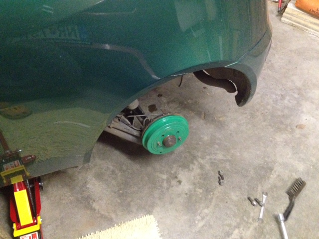

Takze dnes sa donatierali aj strmene na zeleno, rovnakou farbou ako bubny. Už len objednať podlozky 2 cm a nahodit disky a bude to:)

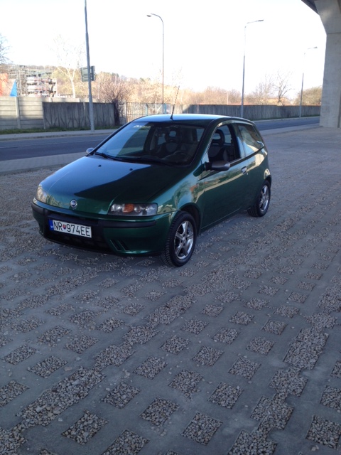

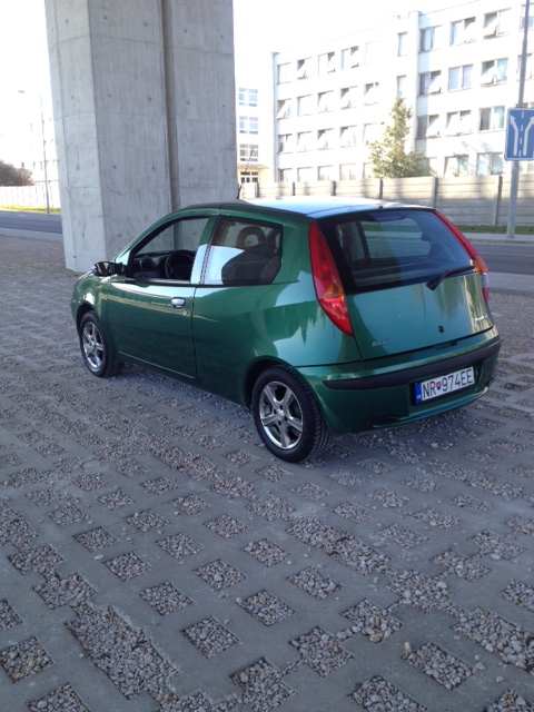

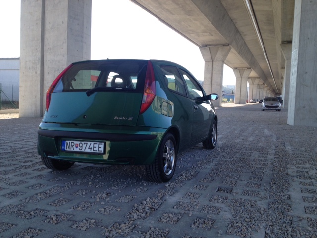

Takze, dnes som obul letne elektrony s letnymi gumami. Auto som umyt uz nestihol ale nieje ani moc spinave. Takze uz cakam na Mini zraz v Pn ktory snad vyjde :). Dovtedy mi este pridu plne opierky hlavy predne ktore som tiez zohnal. Mali by prist zajtra :). Potom este spravim jednu detailnu foto disku, aby ste videli natrete bubny a strmen 8)

- pekne to je, tie kolesá mu pristanú :P , myslím, že si dobre vybral :wink: ... inak ked tak rozmíšlam, takýchto tmavozelených Punťasov som zatiaľ veľa nevidel, celkom pekná farba :shock: .

Matto - Diki, som rad ze sa paci. A strasne som rad ze som sa trafil stymi elektronmi. Jednak su tam dobre gumy 185 sirka. co mi vyhovuje aj podla TP aj vyzeraju fajn a este ktomu tam perfektne sadli. Najprv sa mi táto zelena moc nepacila ale coraz viac sa mi zacina pacit. Bude to aj tym ze tejto zelenej na puntach moc nevidiet a vynikne ale ked ho umyjem, navoskujem tak bude k svetu 8)

Romandinho píše:Pekne pekne. Ja chcem dat do zlta bubny. Ako si postupoval? Osmirglovat , zaklad, prebrusit pod vodou a vrchna farba?
Odoslané z HTC One S pomocou Tapatalku
Ja je mam cervene a delal sem to upa naprase tedy ani nesundaval s naprav atd jen sundal kola dratenej kartac smirkove platno takove stredni a aj bez zakladu jen s parvou ve spreji na brzdy nastrikal 3 vrstvy uz je to tam rok a furt pokoda aj tremeny vepredu sou takhle a taky pohoda jo ete sem to strikal odrezovacem behem toho co sem delal jine kolo a pak odmastil benzinem tot vse a je to taky pekne kdyz se to umeje ale jinak je to beztak urt spinave ze je to sotva vidno ze to je cervene a ne orezle jak je to furt zavakene od bahna atd :-)
