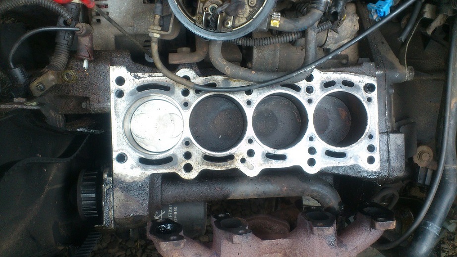

Po delší době se hlásím s novinkami

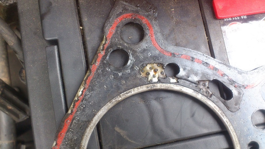

S puntem do teď jezdila spíše jen ségra a asi ji chudáček nemá rád jako mě, tak se musel porouchat
. Včera jela někam s 4ma kamarádkama, a když přijela domů, tak se z auto kouřilo a jelo na 3 válce
. Těsnění pod hlavou už ségru nesneslo a radši spáchalo sebevraždu
. Dojel jsem s autem ještě 10km k dědovi, kde se dá pracovat a šlo se na to.

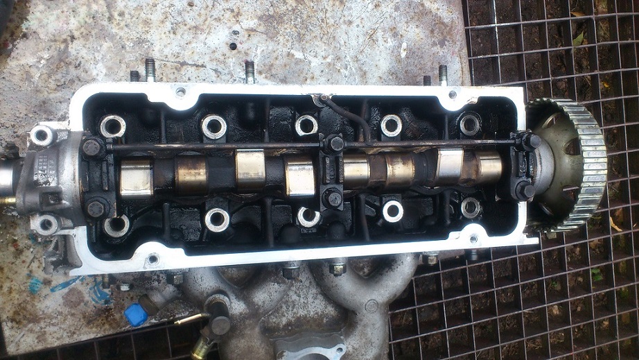

Když jsem oddělal víko ventilů, skoro jsem se poblil
, takovej černej humus všude..no co, pokračoval jsem a hlava je dole. Na fotkách je pěkně vidět kterej píst se propláchnul vodou

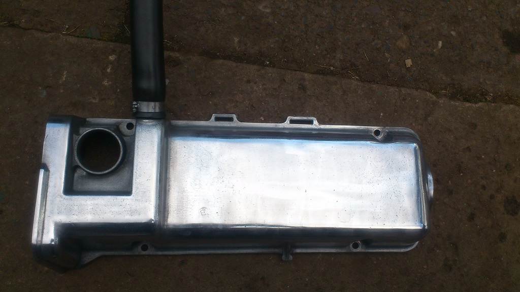

. Všechno jsem vyčistil od toho černýho slizu(hodně práce), vyměnil svíčky za nový, vyleštil víko ventilů-kundolap
a objednal těsnění pod hlavu a víko, olej + filtr. Koukal jsem na válce a jsou v luxusním stavu..ještě se stopama po honování
, takže to bude zase raketa jako kdysi

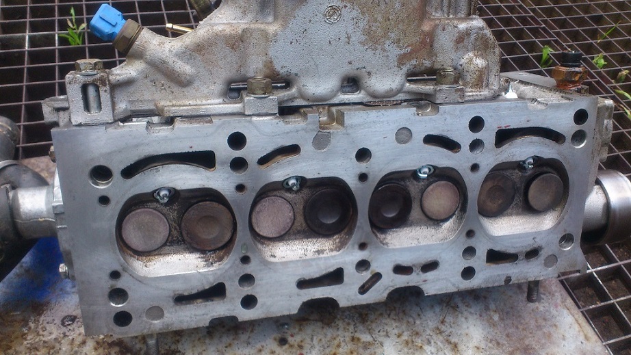

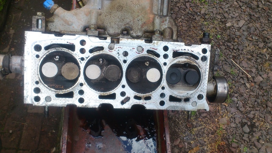

další fotky

Leštil jsem to hadrákem a zelenou pastou
předtim šmirgl od hrubýho, až po 600
Ještě jsem vyčistil písty..prostě všechno, kde byl humus. Vyměnil olej..už to chtělo nějakej ten servis no, za tu službu co odsloužilo
Jsem to složil a jede teď jako drak... 150 na rovině v klidu
jen v nizkých otáčkách to má nízkej výkon a pak najednou zabere..jak kdy. Zkusim vyměnil palivák, jinak nevim čím to může být..ve vysokých to jede jako pila se zvukem ferarri

Ten vyleštěnej dekl stejně neni vidět přes ten aibox, sem si neuvědomil
