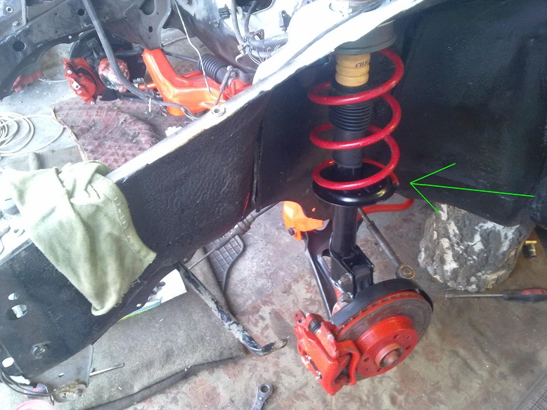

Zdravím Páni. Akútne potrebujem poradiť. Pružiny dnes došli, samozrejme prebehla aj výmena ale čo sa stalo? ..Pružiny sú oproti originálom oveľa kratšie zato sú hrubšie, to je fakt a určite aj tuhšie. ALE.. Originálna sa musela dole dať sťahovákom čo je úplne normálne, no tá nová je tak krátka že sa len nahodila a medzi horným uložením a pružinou je MEDZERA asi 2cm..proste tam behá.. ale keď bol tlmič na voľno.. nahodiť som to ani neskúšal. Bál som sa.. ako beriem že tlmič samotný sa ešte stlačí váhou auta a že Možno si ten vrch pružiny sadne do toho uloženia hore.. No čo ak prejdem jamou, skočí to a pružina sa mi tam skríži? Už neviem čo s tým.. Predošlí majiteľ mi napísal toto, citujem: "jasne ze su volne lebo su sportove kratsie ale zato tuhsie, treba to nahodit na auto a uvidis ze bude vsetko ok" Ale to proste není sranda a ešte k tomu na predku. Je možné že proste keĎ je na voľno vybratý ten tlmič že tam tá pružina len tak behá? že není stlačená?? Ak s tým niekto máte skúsenosť poraďte ja som už v koncoch. Bol som sa pýtať mechanikov, vraj to je možné ale že osobne by to neriskovali. Tak sa obraciam na Vás.
Prikladám aj fotku síce tu už bola ale pre predstavu kde to vôbec behá a nesedí. Teraz ľutujem že som to nepofotil. Ale bol som tak na nervy z toho že až..

no každopádne ak je to volné je to na prd keby tam bolo trožka predpetie tak nie je problém...presne ako píšeš pojdeš kdesi do terénu odlahčí ti kolo zatočíš a pružina vyskočí z misiek či už dole alebo hore....
ja som riešil podobný problém dával som kratšie struny na sériové tlmiče...len ja som ten problém nemal až taký závažný lebo som mal pružinu ako tak s predpetím...jazdil som tak rok lebo som mal asi 3 mesačné tlmiče a bolo mi ich lúto odložiť do kúta....potom som kúpil druhé auto kde boli tlmiče na šrot tak som staré tlmiče prehodil tam..a na kratšie pružiny si kúpil aj kratšie tlmiče...výška auta sa mi nezmenila ale konfort v jazde bol nezrovnateľný...predtým auto hopkalo ako besné a potom to bolo v pohode samozrejme auto je tvrdšie ako bolo na komplet sérii...
takže je tolen na tebe že či to fakt riskneš....pochybujem že ti predchad majitel napíše že mu to niekedy vyskočilo alebo niečo....
inak môže sa stať že ked tam fukneš tie staré tlmiče resp série tak to bude opreté len na gum dorazoch abude to fakt len hopkať
Re: MOJE PUNTO 1 - Ukážte to svoje :)-MING
ja ti neviem mas to vobec na tvoje auto co som vacsinou videl pruziny sedeli presne ale toto ani dole poriadne nesedi a ako napisal pepaxx pruzina musi byt na tlmici na pevno nesmie tam behat lebo ked davas sportove pruziny rozdiel medzi seriovkami je len v toceni tej pruziny seriova pruzina je natocena rovnomerne sportova je natocena viacej na spodu preto sa auto viacej polozi na zem

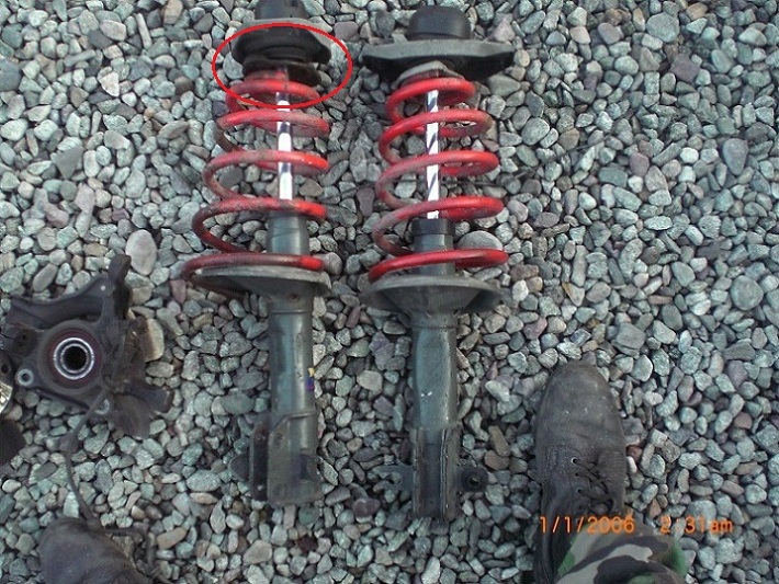

Vraj to je z Punta MK1 Aj tie fotky kde to má na tých zlmičoch nasadené sú rovnaké ako na Punte. Tiež som premýšľal či to nie je z nejakého iného modelu ale není. Však práve. Ako obaja píšete, tiež mi to nedáva rozum. Na pružinách nie je ani vidieť žeby boli rezané alebo čo proste sú také. a dnes mi predchádzajúci majiteľ odpísal toto:
no takto, ja som auto doviezol a hned rozobral takze som videl maximalne to znizenie ale co sa tyka jazdnych vlastnosti tak som nemal tu cest, ale boli na origo monroe tlmicoch a tiez tam bola vola, ono auto nikdy nevyskoci tak ze by ta struna z tlmica vybehla, mal som lanciu deltu a daval som tam struny z fiatu coupe taktiez kratsie, auto islo dole o 6 cisiel a jazdil som s tym dva roky, nikdy sa nic nestalo, okrem toho ze zakruty sa dali jazdit tak o 20% rychlejsie, a teraz na une co si staviam na preteky som tiez daval kratsie struny ale to uz bola vacsia vola ako mate vy, tak som ich dole o tlmic bodol zvarkou aby sa v pripade max. zatazenia nezosmykli. Teda ak chcete mat srdce na mieste, tak si to mozte kludne bodnut aspon bude struna zafixovana a nebude sa krutit, pri vymene staci zvarku odflexnut. V prilohe som poslal fotku kde som zelenou sipkou naznacil kde som to bodol. PS: v tomto aute je 150kw a je to ok. Ak mate este dake otazky kludne sa pytajte rad poradim.
Čo si o tom myslíte? A prikladám aj tú fotku čo mi k tomu poslal.

Kámo o tomto nič dobré... bodovať pružiny to som ešte nevidel!!! To už hádam ani na traktore na Ukraine.
Možno tak ako píše on, na aute čo si stavia mu to bude stačiť niekde na poli ale určite nie na cestu. Po takejto jeho reakcii čo odpísal by som mu pružiny poslal naspäť, nech si ich privarí, respektíve rovno zavarí spolu s nápravami. Je nemysliteľné, aby si takéto pružiny používal na aute denne v bežnej premávke.
Zvar nieje mechanická zábrana ( otrasy, vibrácie). XY ludí Puntá znižuje a ide to ľahko a bezpečne nemá zmysel od takýchto kolotočárov čo predávajú lacné nefunkčné dieli za zlomkové ceny niečo kupovať a dotovať ich. Ja som kúpil od Paula GT ukážkové pružiny s tlmičmi a za rozumný peniaz (80€) a idú bezproblémovo...
Neber to zle, ale radšej počkaj a kúp kvalitnú vec primeranej ceny, radím z vlastnej skúsenosti. Nech sa aj ostatní vyjadria, tož moj názor...

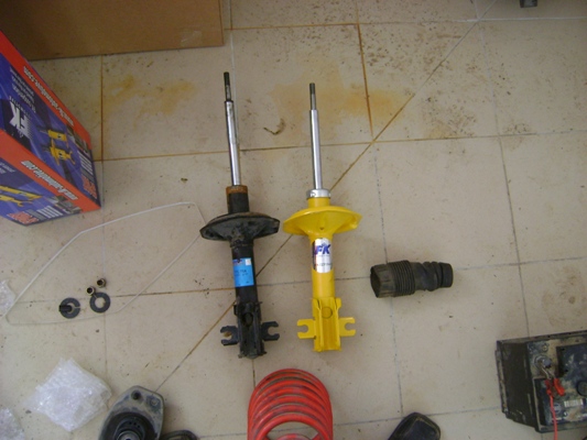

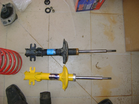

ako píšu chalani pružina tam musí skrátka držať nie tam lietať ...bodovať to by som tiež nerobil...ja som napr objednal tlmiče s FK automotive nieviem či ti to niečo hovorí...tie sú kratšie jednak na vysunutej piestnici a jednak dolu od spodnej misky po piestnicu neviem či som to dobre opísal....pružiny mám konkrétne z barchetty nie seriovky nejaké nemecké nepoznám pôvod maníka čo som od neho kupoval tak sa mu zdala barchetta príliš nízko a experimentoval boli fakt za pár korún...... tlmiče som mal asi rok seriovky ale pružina tam bola na pevno nie tak ako na tých s fk automotive....tlmiče som kupoval sadu a višli ma necelú 100 vku aj s poštovným.... zadné ešťe majú ale popredných sa na tom shope zlahla zem lebo momentalne tiež zohanam...teraz som našiel na jednej stránke tie isté čo s fk automotive aobjednal som ich minuli tižden...sada tiež okolo 100€...objednal som ich tak dám vedieť čo sú to zač ak by si mal záujem...lebo ak budú dobré tak budem ešťe jednu sadu objednávať...

ešťe som našiel obr vedel som že ho kdesi mám
neviem či je to tam vidieť len ilustračne

No, nechci teď kecat, ale já jsem koupil FK podvozek a tam jsou ty pružiny taky volnější. Podle mě by to za jízdy nic udělat nemělo, ale nevím co to udělá, až budu třeba měnit kolo.
Edit: a už jsem zjistil proč, nějakej debil je ještě zkracoval

Koupil jsem komplet starší podvozek FK. Pružiny mají asi 2 cm vůli(asi stejně jako má MING), bylo mi to divný, ale zatím jsem tomu nějak nevěnoval pozornost, podvozek jsem jen zkouknul když přišel a od té doby leží v garáži. Teď se to tu začalo řešit, tak jsem se byl na ty pružiny kouknout a je tam vidět, že jsou zkracovaný, někdo to prostě odříz.
Je to docela pěkně vidět i na té fotce podvozku u mě v topicu...

no lebo tie tlmiče z fk automotive sú jedny z tých kratších...no a ak nieko rezal tak celý závit čo je velmi vela...
