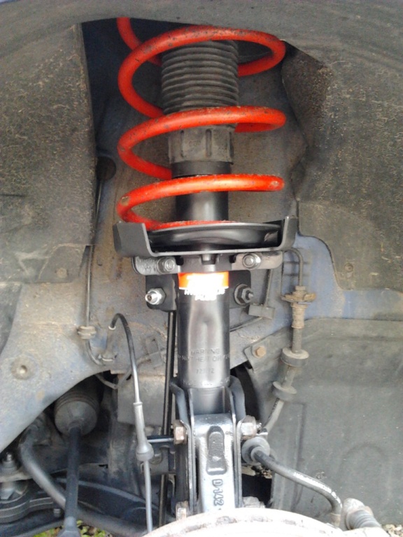

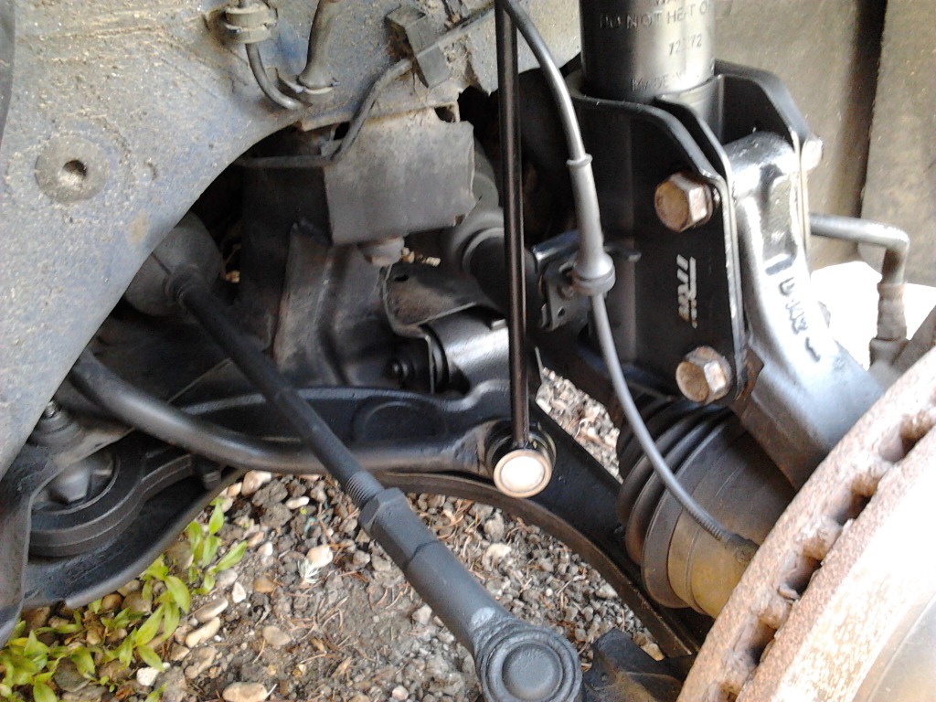

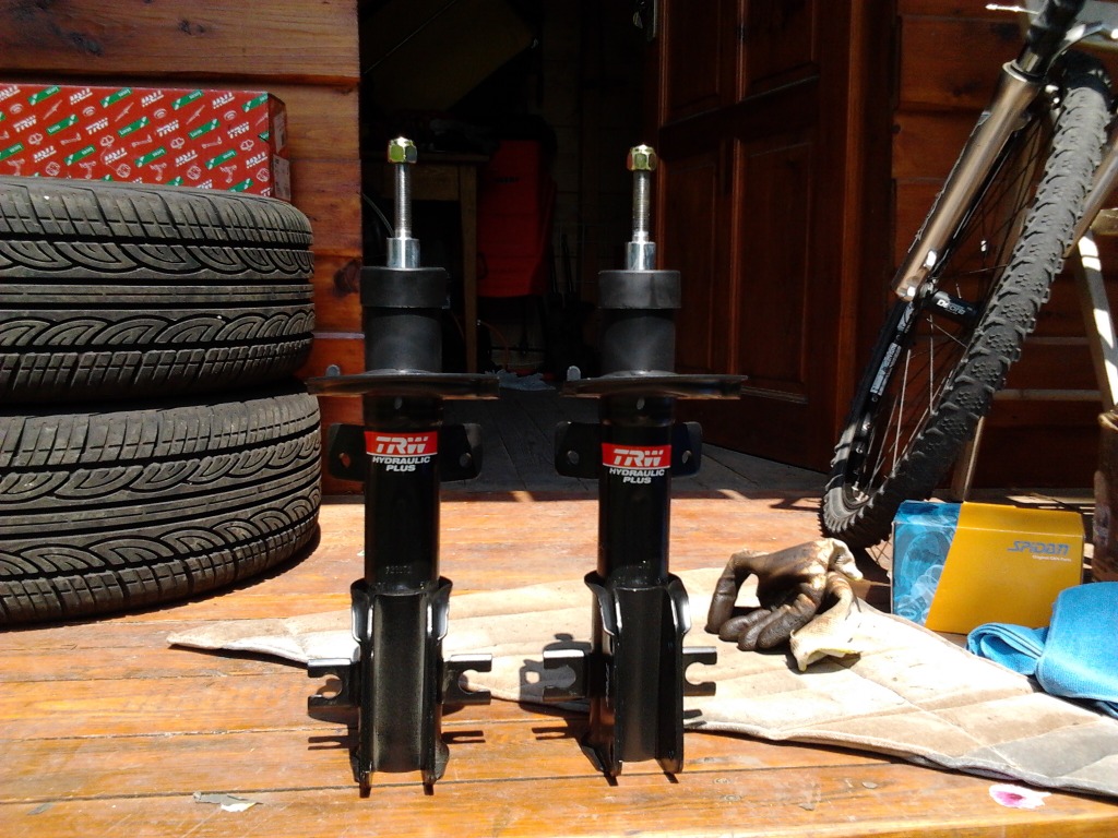

Re: spodní ramena a přední tlumiče
Takže, při tom projíždění jsem zjistil, že to malinko táhne doprava a je to řízení trošku gumové a volant je trochu doleva.
Tak jsem to dal na geometrii a byla rozhozená prý o 2,5 cm. Volant už je rovně a je znát.
Ještě dodávám pár snímků s TRW.
