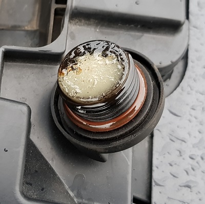

Dobre, tak som to dnes pozrel trochu. Vsetko sa zda ok, pod vekom ventilov aspon pozretim cez viecko nie je bordel, len tmavy olej ktory vymenim (uz je na ceste..). Koncovka vyfuku vnutri cista, zvuk tichy, volnobeh kludny a tichy bez nejakych zvukov. Spravil som cvicny rozbeh, cca to zodpoveda tym sekundam z manualu, aj som to vytocil k 5000 rpm a vsetko sa zda ok. Ja som sa asi bal vcera na to slapat, lebo som sa bal, aby treti krat nezacal dakde unikat olej. Ale ked som checkol to priechodne odvetravanie veka, tak som vedel ze tlak musi byt ok. Na volnobehu som odmontil viecko oleja, nebafkalo to nejako moc, velky tlak tam nebol. A dofukal kolesa, vsetky 4 mali len 1,8 a boli "hrusky". Mozno aj preto sa mi to zdalo lenivejsie vcera. ALE:
toto som si vsimol na viecku. Bol to ale taky mazlavy sajrajt, aky byva prave v hadici odvetravania veka. Dufam ze to nie je povestny unik chladiacej ! Lebo chladiacej som si nevsimol ze by ubudlo za tych cca 12 dni co auto mam...chladiaca je pekna cista. Moze to byt len ten marast kvoli kratuckym trasam v poslednej dobe? Doslova pohynanie autom o 30 metrov a casty volnobeh? Viecko som nasledne vypucoval, aby som pripadne skumal dalej. Cital som ze na u starych Favoritov a PSA motorov je toto bezna vec, akonahle sa ochladi, tak sa vyzraza vlhkost a v kombinacii s kratkymi trasami sa to nestihne odparit...

Re: Po zastavení auta teče olej z motoru
to je niiic len zima a velmi kratke trasy sam si si na to odpovedal.
Super, diki za potvrdenie
Je fakt ze voda v oleji sa prejavuje jeho farbou "bielej kavy". No, tak uz len zajtra checknem spodok ci nahodou zase niekde neslzi olej, a ak vsetko ok, tak si auto nechavam. Ale dufam ze to uz bude v cajchu a konecne bude tento Talian skroteny
