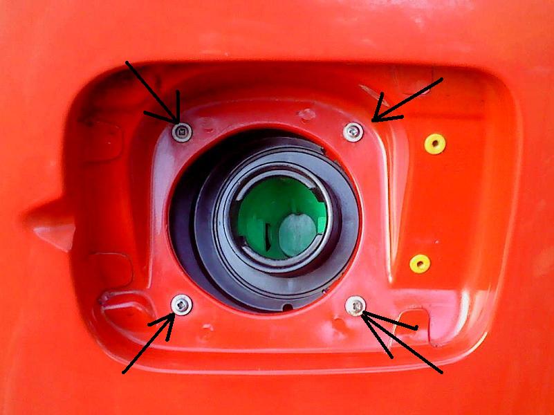

To je v prdeli tohle. Já fakt nevim, jestli mám takovou smůlu a vždycky natakuju nějaký sra*ky nebo se mi nějak do nádrže dostává bordel. Dnes jsem po 3. čistil palivové čerpadlo a vypouštěl a čistil nádrž. :( Zase tam byla voda písek. Netušíte někdo, kudy by se to tam mohlo dostávat? Mně už fakt nebaví to pořád čistit.

To vypadá že se ti to tam dostává hrdlem nádrže že se to tam dostane blatníkem zevnitř a když tankuješ tak se ten bordel spláchne s benzínem do nádrže, vyzkoušej jestli se ti dělá v nádrži podtlak když povolíš víčko nádrže tak to pšoukne :lol: (já mám bajonet) ale ty můžeš mít i šroubovací, ale nádrž se mi nebo respektive podtlak v ní se mi dělá jak v létě tak i v zimě... Pokud ti to nepšoukne :lol: tak je to jasný že sice zavřeš hrdlo ale někde pod víkem v hadici nebo těsně pod hrdlem je dírka kterou se tam dostává bordel z blatníku od kola.
Pokud ti to pšoukne :lol: bude chyba někde jinde a ten bordel se tam dostává jinudy

Mám šroubovací víčko a když ho otevřu, tak nic nepšoukne, takže je možný, že je tam někde dírka,ale kde. :| Ještě mě napadlo, že strejda než mi punto prodal, tak nechával měnit kus tý přívodní trubky do nádrže, protože mu z toho někdo chtěl ukrást benzín a teď je tam kus nějaký gumový hadice.
A je fakt, že tohle se mi stane vždycky potom, co projedu nějakym sajrajtem nebo jsem jednou na dálnici prolít hodně hlubokou vodou. Nevíš, kde se to dá sehnat jako náhradní díl? Já to nikde nenašel, asi budu muset kdyžtak na vrakáč.

Bude to teda asi vono pod hrdlem bude netěsnost a možná dost velká...
Bejt na tvým místě obětoval bych pár deci benzínu a vzal pří tankování až po hladinu v hrdle nádrže a uvidíš kudy to bude chcát ven akorát možná to spíš dolejvej z kanystru a předtím sundej kolo abys to viděl pořádně a moh s tím něco dělat
Když ty 4 šrouby povolíš měl by zevnitř jít vyndat celej ten segment hrdla ale bude záležet kde tu díru najdeš

Mám v jednání novou přívodní "trubku" k nádrži od člena twolive, tu svojí jsem zatim utěsnil tam, kde je na to napojovaná gumová hadice, tak snad to bude tím.
