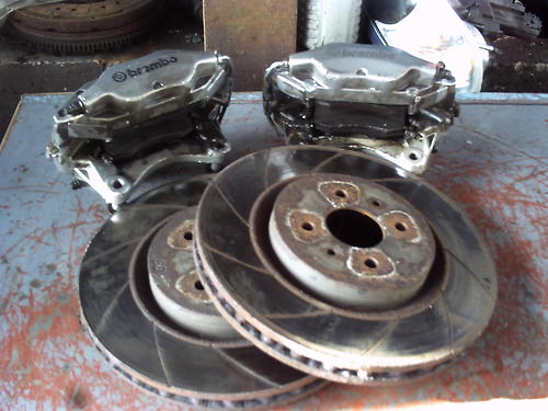

inak včera konečne dorazili....Brembo brzdy z 20v turba coupe...
dnes som začal kresliť redukcie na úchyty takže ak sa podarí pondelok ich odstrojím dám opieskovať a začnem lakovať :-)...len stále úvahy že či teda žltá alebo červená

Za me cervena, bude to ladit s tim krouzkem na discich. A brembo napis nejak zustane? Mi se to treba strasne libi. :D

ak sa ti to podari nahodit tak zakazdym ked stupis na brzdy si vybijes zuby o volant :D

nápis brembo určite zostane...už som pozeral aj nejaké grafiky na to....
nerozbijem....neviem ako si s tým ešťe poradí hlavný brzdový valec....či aj ten nebude museť ísť nejaký vačší...resp aj podtlak brzd no uvidím

Ty blaho, tyhle brzdy zastavujou coupecko na fleku. Parkrat sem s tim jel a uzasnej zazitek. Takze jestli se ti to podari dobre sestelovat, tak to bude sila.

tak prototyp držiaka na strmene vyrobený...už iba skúška a čaká ma pálenie finálnej verzie...

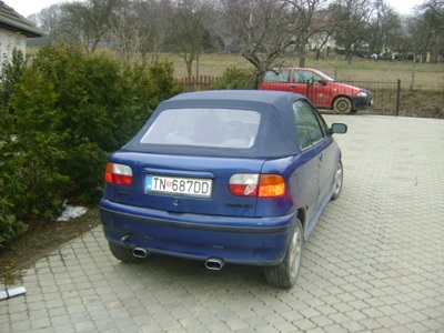

minule len tak z ničoho nič idem na cabriu a v zákrute sa prekotím aj zo sedačkou...no sranda preveliká :-).... a hlavne ked do toho cabria fučí cez velkolepé zadné okienko

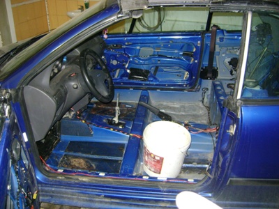

na aute sa čistil komplet interiér samozrejme najaké zmeny tam boli robené....a ešťe sa menilo na streche zadné okienko....
po včerajšku je už auto skoro v celku len ešťe drobné detaili spraviť kritky ponahadzovať a tak

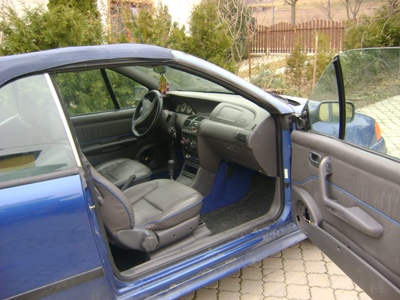

takže tmavé cabrio je skoro zložené...ešťe nahodiť nejaké tie kritky repráky a je v celku...
ešťe ho čaká výmena nárazníka ktorý som zohnal vo farbe, výmena prahov, výmena pružín z 16v na gt...a samozrejme dostane putovné kolesá z bledého cabria.. zatial vyzerá takto a je to o poznanie lepšie ked sa opravilo to okienko na streche

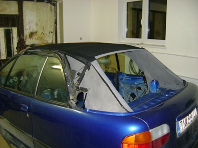

Jak si sundal tu strechu ze ti zustal v aute stale vnitrek? Ja to ted rozdelavam vcetne toho mechanizmu a je to desna drbacka. Prijde mi ze si prisel na neco lepsiho :-)
pepaxx
Příspěvky: 935
Re: MOJE PUNTO 1 - Ukažte ta svoje - pepaxx :-)
Příspěvek od pepaxx »
no celkom až ja som na to neprišiel...ja som si chcel to zadné okienko dať spraviť..najskôr mi chlapík povedal že to spraví na aute ale potom povedal že strecha musí ísť dolu ..samozrejme bol by to on zrealizoval ale finančne to bolo uplne niekde inde ako montáž okienka....tak sme sa dohodli že si to zhodím...poradil mi že treba začať od predu zhodiť lišty a tak a bola to uplne jednoduchá robota ...s predu som začal strechu zvliekať pozhadzoval som lišty aj z predu aj z bokov a v zadu to čaludnenie bolo len na suchom zipse...jediné čo bolo treba odvrtať bolo 7 nitov ktoré držali napínacie lanko takže nič zložižé človek príde na to aj sám...jediná informácia je že treba začať od predu... :-)
