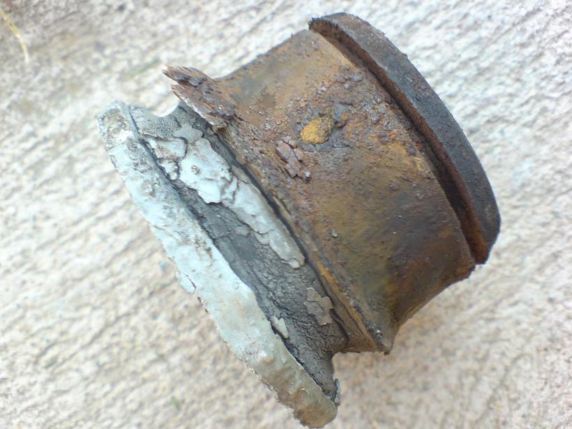

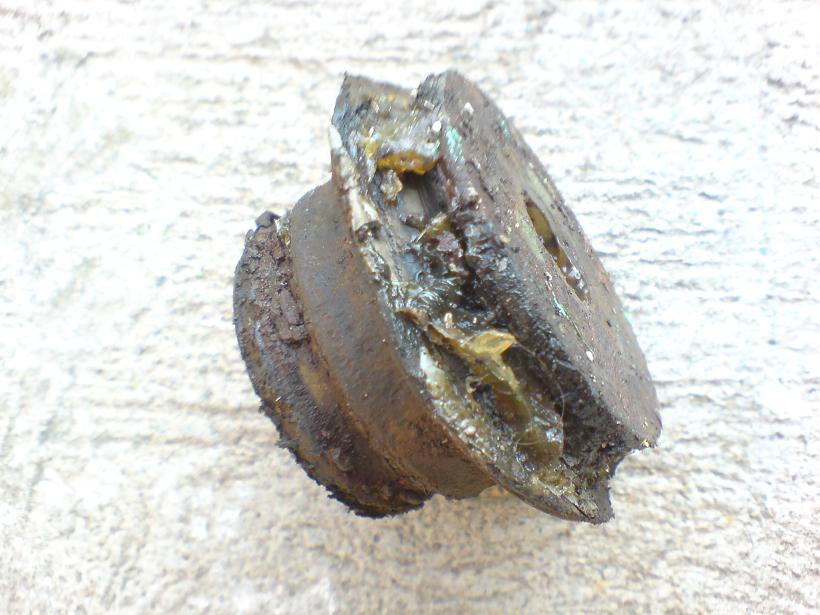

Tak aby rec nestala..co je nove,Vcera sme vymenily s ocom na zadnej naprave-pravom ramene opravnu sadu a 1 silenbok,kedze mi pri nerovnostiach riadne trepala obcas,no a nedalo mi to tak som ho prehovoril a sli sme este dokupit dnes zvysne tri silenboky a na tie ktore patria puky ak sa nemylim tie male tak aj to,a vymenila sa aj opravna sada na lavom ramene.Takze mam vymenene vsetky 4 silenboky aj obe opravne sady...tak som spokojny jak cert a da sa povedat ze so zadnou napravou sa uz starat nebudem ibaze by odisly tlmice este.Este dodam ze sme nechceli menit na lavom ramene opravnu sadu,lebo predchadzajuci majitel nosil auto do servisu a v roku 2006 nasli sme blocek kde mal napisanu opravnu sadu a podla vsetkeho co sme pozerali slo zrejme o menenie na lavej strane,kedze skrutka ktora sla cez osku bola ako nova,napokon po vybrati sme zistily ze co sme si mysleli aj sa stalo pravdou ze v AutoPalaze su betari riadny lebo novu opravu sadu nemohli dat ale maximalne vymenit skrutku a jedno lozisko nanej aby usetrily,a to druhe lozisko uz bolo suche a by casom narobilo problemy,a cena na blocku bola jak za celu opravnu sadu a za pracu tiez pekna,okrem toho majitel daval pri 60tis km menit spoku celi kit,vysolil pekne prachy a uz to spominane lozisko mi hrka,takze tiez urcite mu nevymeniíly celi kit ale vymenili len nejake stare lozisko ktore ziskali z nejakeho stareho punta

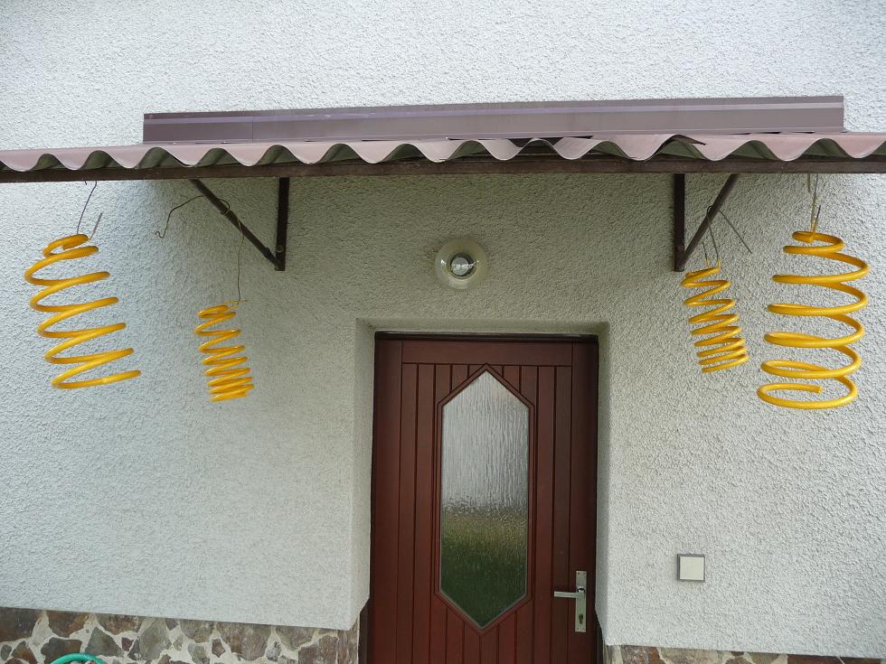

Takze co moze a clovek dokaze nech si radsej urobi doma a bude mat dusu viac na pokoji ako zverit to do autorizovaneho servisu,lebo zaplati pekne prachy a robotu oddzubu a s clovekom vypecu,popripade ak ma nejakeho znameho tak to radsej zverit jemu,ak ani obe pripady tak uz ine mu potom nezostava..stare silenboky,fotka iba z dnesnych sice nie najlepsia,ale guma sa uz po obvode odtahovala a bol silenbok volny
PS: este k tym silenbokom,na zadnej naprave ako je jasne sa rozlisuju zadne a predne silenboky,tie zadne su menej namahane a v obchode majitel vravel ze sa nikdy nemenia ze neodchadzaju ze nestretol s tym sa nejak ,ze len tie predne tie su viac namahane a rameno nanich skace,tak tie este sa menia a nane idu tie puky,na tie zadne nie,vymenil sme vsetky aj tie zadne,neboli este vadne..no predsa auto uz ma svoje roky a ked sa meni tak nech to stoji zato..v novembri uz 14r pre Puntasa,nalisovat sa nam podarilo ich celkom rychlo

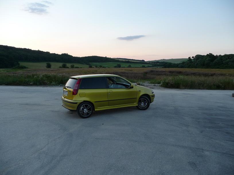

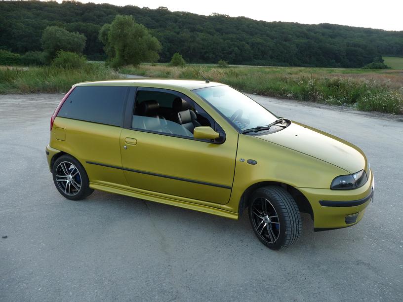

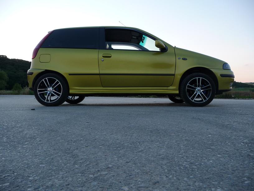

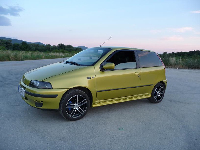

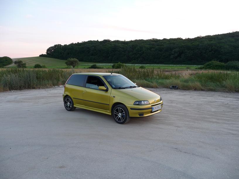

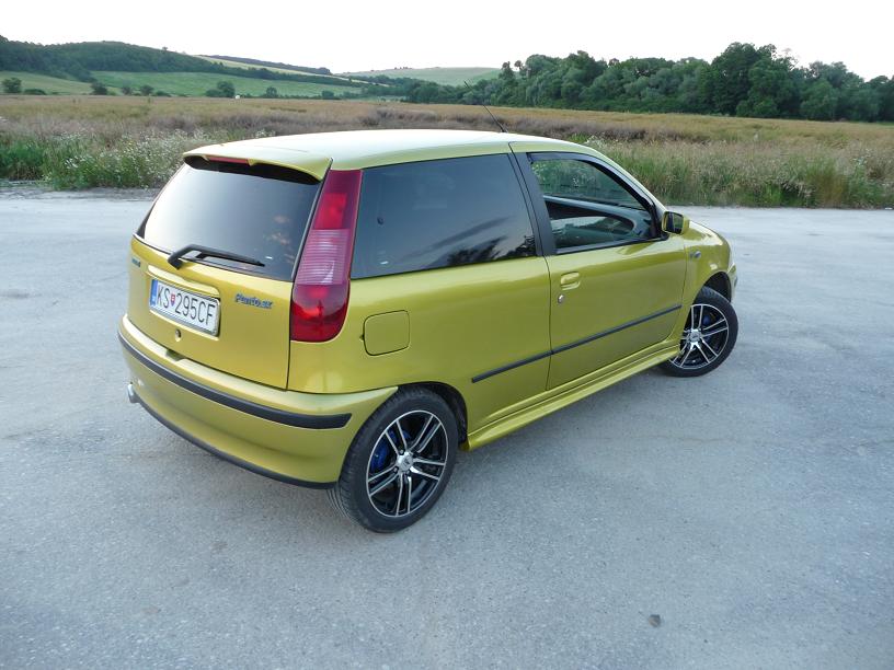

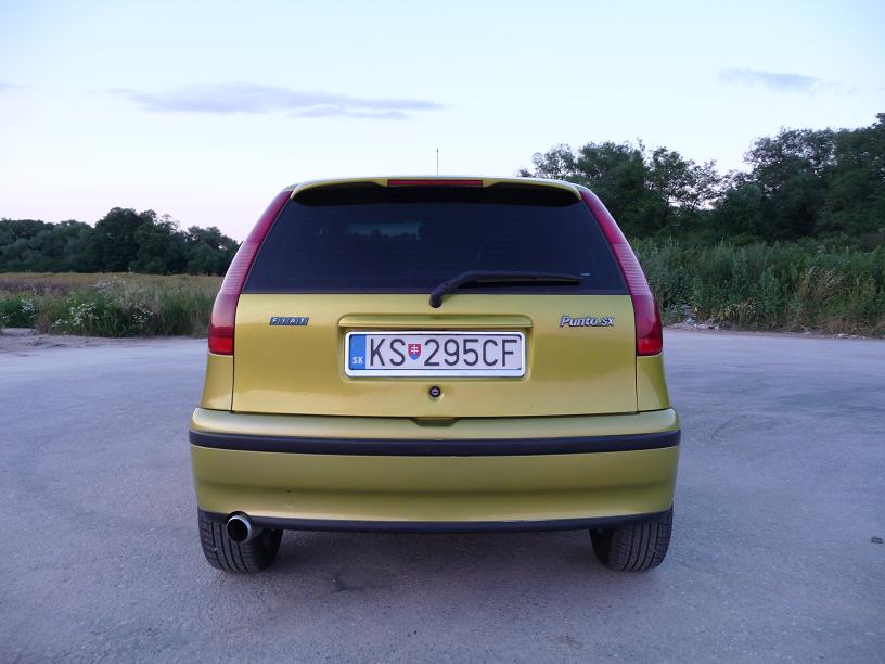

Tak aby sa nepovedalo ze Hiiss len reci -pisacky a ziadne skutky :lol: ,tak prikladam nejake fotky,bol som ho dnes po dlhsom case z garaze po robote nanom prevetrat aj umyl bol zapraseny od toho statia jak 30r knihy v postely :D

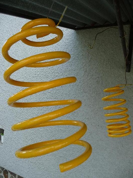

S vzhladom som spokojny,jednak s tou foliou na B-stlpiku ako to ladi,aj klucky a hlavne ma ocarily prahy ak sa namontovali..vyzera to fakt super,momentalne este na plane vysi stale volant z GT-cka alebo Barchetty a doma som ocistil od miernej korozie sport.struny tie Apexy ktore som kupil,dnes som ich farbil,zajtra dam este druhy nater aby lepsie to prekrilo..a ak to pojde casovo tak buduci tyzden sa vyskusaju.Ako som pisal neberiem ich este vazne hlavne tie zadne kvoli podblatnikom,no tie predne by nemali robit problem a ak by som dal len predne by to bolo podla mna aj celkom zarovno ze mozno ani zadne by nebolo treba..takze dam sa prekvapit.

Tak Apexy dostali dnes rano druhy nater a schnu :))
Natrete farbou Hamerrite co mam aj na bubnoch,velmi kvalitna a pevna farba..odporucam
Tak skoro nezhrdzaveju kedze povodna farba bola v super stave mali len na par miestach hrdzu ktora sa ocistila do cista uplne,a nato zaklad a 2x vrchna hameritte,este vyrazit KW a budem s nima salit ludi :lol:
