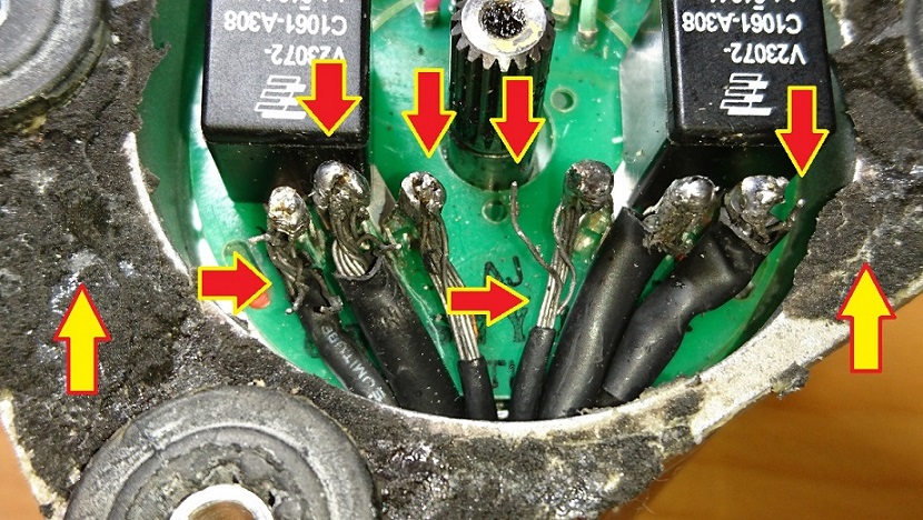

Čo myslite? Bude tento servomotor fungovat?
To mi dnes doniesli z Dunajskej stredy.
Zase sa nasiel neaky odbornik ktory sa pokusa
neuspesne opravovat servomotory.
Majitel auta za tuto pracu aj zaplatil!
Nechali by ste si naspet takto opravene
servo namontovat do auta? Vozili by ste sa?
PRESTANTE DAVAT OPRAVOVAT SERVA
!!! BABRAKOM !!!!
Od dnes si priplatite za opravu +30e za rozoberane
serva a aj za serva s porušenou blombou!
Bez vinimky!
je toto možne takto pokazit "opravovanim" ???

Re: HELP - Servo Punto II:poruchy,soucasti,kontrolka.....
Pěkný hovado, takhle se dá krásně usmažit jednotka posilovače.

little_boy tak to si na omylu .) mne teraz taketo poškodene serva už chodia 3x do tyždna!!!
každy si to skuša sam opravit alebo to daju urobit takym babrakom ako ten čo zhovadil toto servo
je to vdaka tomu že sa na internete objavili navody na opravu
v realu oprava je taka že su tie hrube drôty su nedotknute !!!
zrepasovany motor nesmie mat potrhanu prachovku !!!
nesmie mat poničene droty vynutia a jeho izolaciu !!!
nesmie mat poničeny kovovy obal motora !!!
zrepasovany servomotor musi uplne rovnako vyzerat ako nezrepasovany !!!
ja som už prestal dokonale zrepasovane servomotory vymienat za takto poškodene
teraz si musi majitel takehoto serva počkat na opravu
ake doniesol tak na tom sa bude vozit - bohužial to už neni moj problem
je to jeho chyba že to dal babrakovy urobit

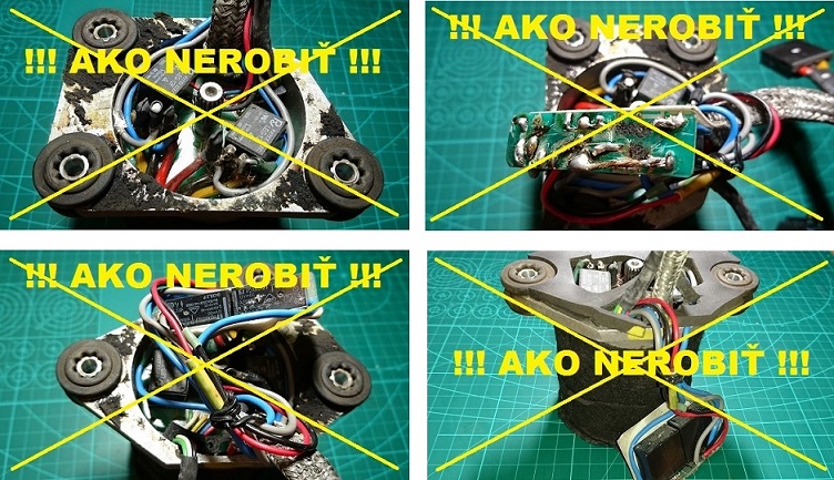

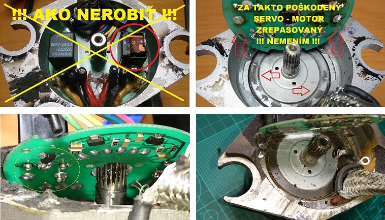

Galeria nepodarkov od opravovačov servo-motorov .)
