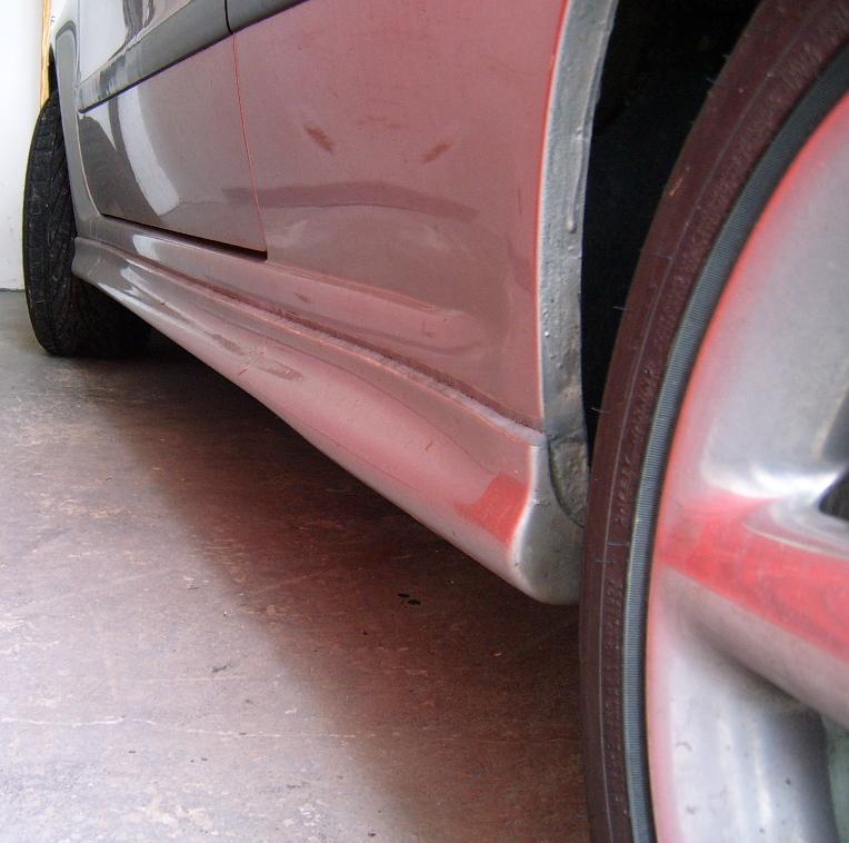

diky moc za fotky,urcite sa zidu,ak ich budem mat strieknute a nahodim tak to potom sem hodim-nejaku foto,ta medzera medzi prahom a podbehom ze je vidiet ten podbeh to ma sralo,som myslel zo zaciatku ze to tak nema byt,dal mi kolega jeden z fora typ nech dam si namiesat sprej vo farbe ako mam auto a to strieknem,len zas dalsie peniaze na sprej atd neviem,zas keby som to nechal tak? ci by ti spatilo ze by bolo vidiet tu ciernu ciaru-medzeru?okrem toho som rozmyslal ci kupit bezfarebny silikon ten by bol asi taky jak do biela,alebo radsej cierny
pokud si necháš namíchat barvu do spreje tak tě to vyjde na dost peněz,pač té barvy spotřebuješ mnohem víc než kdyby ti to stříknul lakýrnik pistolí,a hlavně je to dost velká plocha,takže sprejem to nebude tak dokonalé,tu mezeru mezi prahy si nejdřív po celé délce stříkni přelakovatelným kaučukem,a pak to přestříkej celé barvou

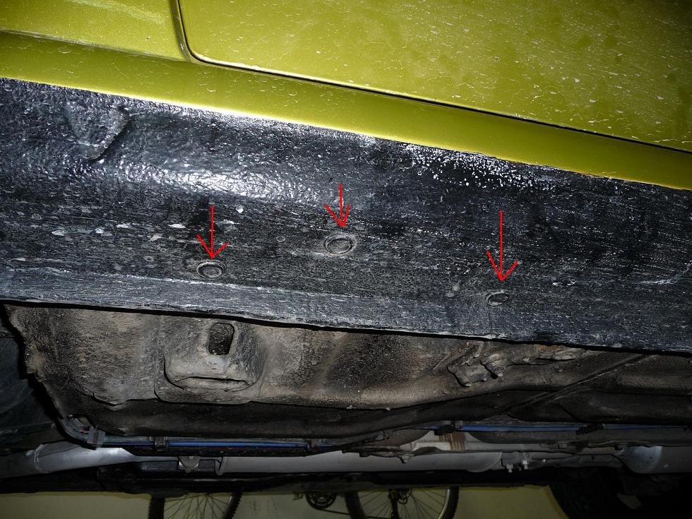

Tak tu so fotky:
Kedze nemam doma prahy lebo uz sa dali vcera strieknut,tak si neviem teraz vydiskutovat kde presne tie drziaky pre zapatky na prahoch boli ci po spodnej casti alebo z boku pre vrchnu,no ako som teraz pozeral tak zapatky nejake gumene mam na podbehoch ale zospodu,na fotke som vyznacil cervenou sipkou,jedna foto oddialena dalsia priblizena,tak neviem ci su to tie miesta presne pre tie plastove zapatky? lebo mne sa zda ze by nemali ist zospodu ale z boku,ci mylim sa?

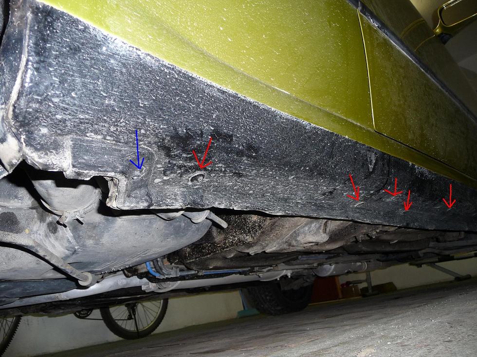

Liborko okrem toho tu pisal ze na jednej strane tu treba prichytit skrutkou a na druhej tiez,jedna strana zadna pri kolese ma tu skrutku vyznacil som modrou sipkou,ak tam siaha prah nanu tak v pohode by to slo,no pri prednej strane tu som zial neodfotil co som pozrel na rychlo tak neni tam skrutka ale mam dojem zapatka tiez je to ako na konci na takom mieste

nemas tam pripravu.by si musel tie diery vyvrtat podla prahov.tie diery su z boku a tusim aj nejako od spodu je nieco ale to je nepodstatne.

Myslel som si ze na bok podbehov maju ist hlavne,nic to teda,dieri robit nechcem,tomu sa chcem vyhnut,nepotrebujem vymenit krasu za koroziu,skusi sa to uchytit skrutkou na jednom aj druhom konci ako uz tam je a vravel Liborko,a ostatok lepidlom
ja som na byvalom une prahy sroboval a musel som tam vyvrtat diery.sprtol som do nich trochu oleja a nahodil prahy.po zime som to mal rozobrate a po hrdzi ani smradu.takze zalezi ako to spravis.pokial tam spravis diery adekvatne priemeru tych kolikov,tak neni sanca aby sa tam dostala voda,pretoze je to aj z vrchu aj zo spodu kryte samotnym prahom.tot vse

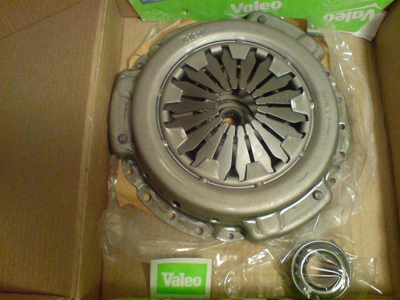

No a kedze som mal uz nejaky ten cas problem so spojkou,zrejme ide o lozisko,pri startnuti auta strngotala,pri stlaceni spojky do polky este viac(trvalo to cele asi 3min,potom bez znaku hucania)..tak sa dockal Puntas aj novej spojky Valeo...cena supova 70E
