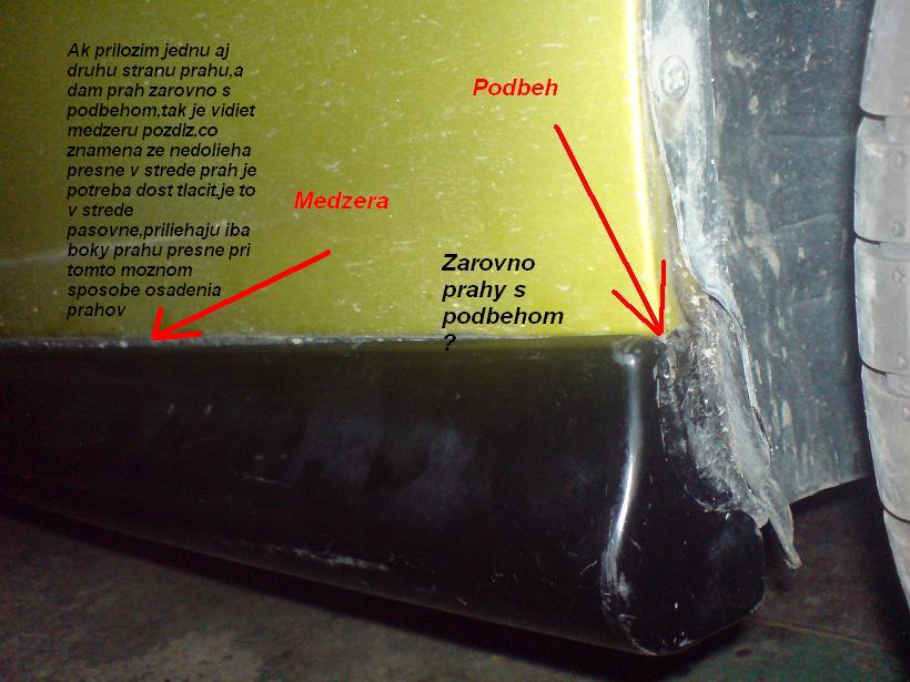

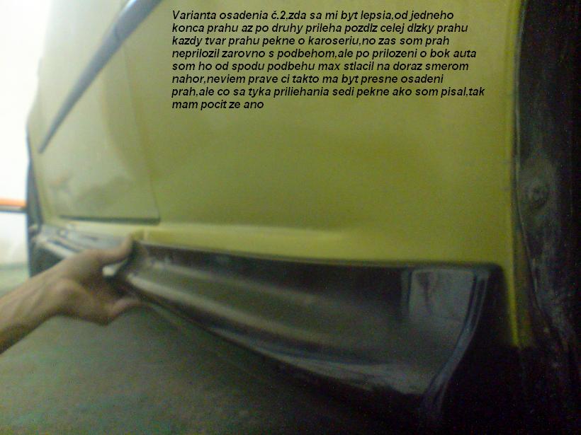

Potrebujem poradit od tych co maju na punte 1 origos prahy najlepsie od vyroby uz montovane
Riesim dilemu ako tie prahy pred lepenim prilozit a tak zlepit:
Prikladam dva obrazky ,jeden ako 1.varianta osadenia a druhy ako 2.mozna varianta osadenia,popis na obrazkoch uvedeny:
Okrem toho ako som pisal chcem ich lepit,ziadne vrtanie do podbehov,len co som pozeral som sam zvedavy ako to bude drzat,lebo co som prikaldal prahy tak dolieha akurat tak pri tej 2.variante osadenia ta vrchna vonkajsia cast prahu,tu by sa dalo namazat s lepidlom,a inde uz moc netusim,mozno tak na boku z vnutra trochu,potom jedine asi pod auto a skusit natlacit dovnutra lepidlo,len medzera tam bude ne mala tak ci to aj pomoze,a predsa taka mala tuba stoji 11E,co som ju kupoval aj na striesku

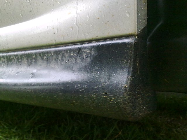

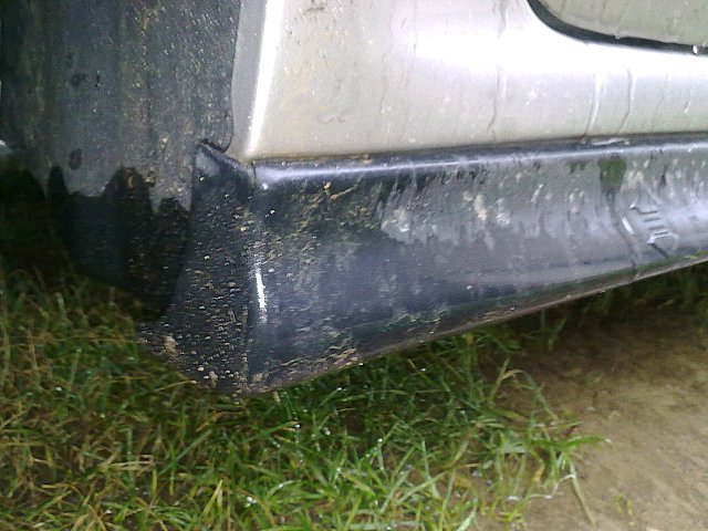

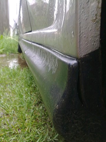

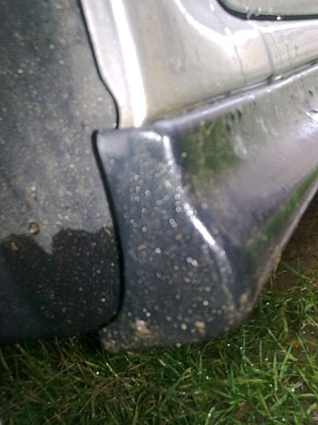

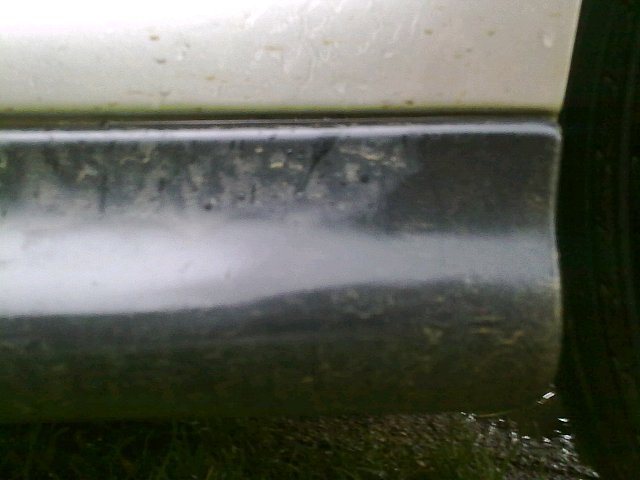

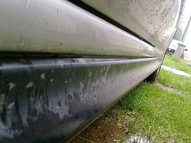

no macher, tak pozri sa ako je to na original punte s prahmi riesene, snad ti foto pomoze, keby nie, spravim este nejake lepsie :mrgreen:
predne koleso
predne koleso
pri dverach
pri dverach
predne koleso
predne koleso
Fiat Forever.

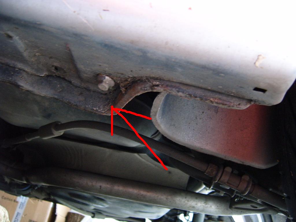

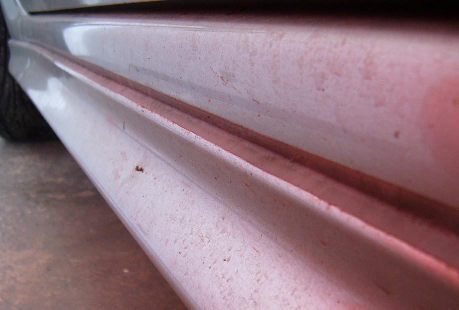

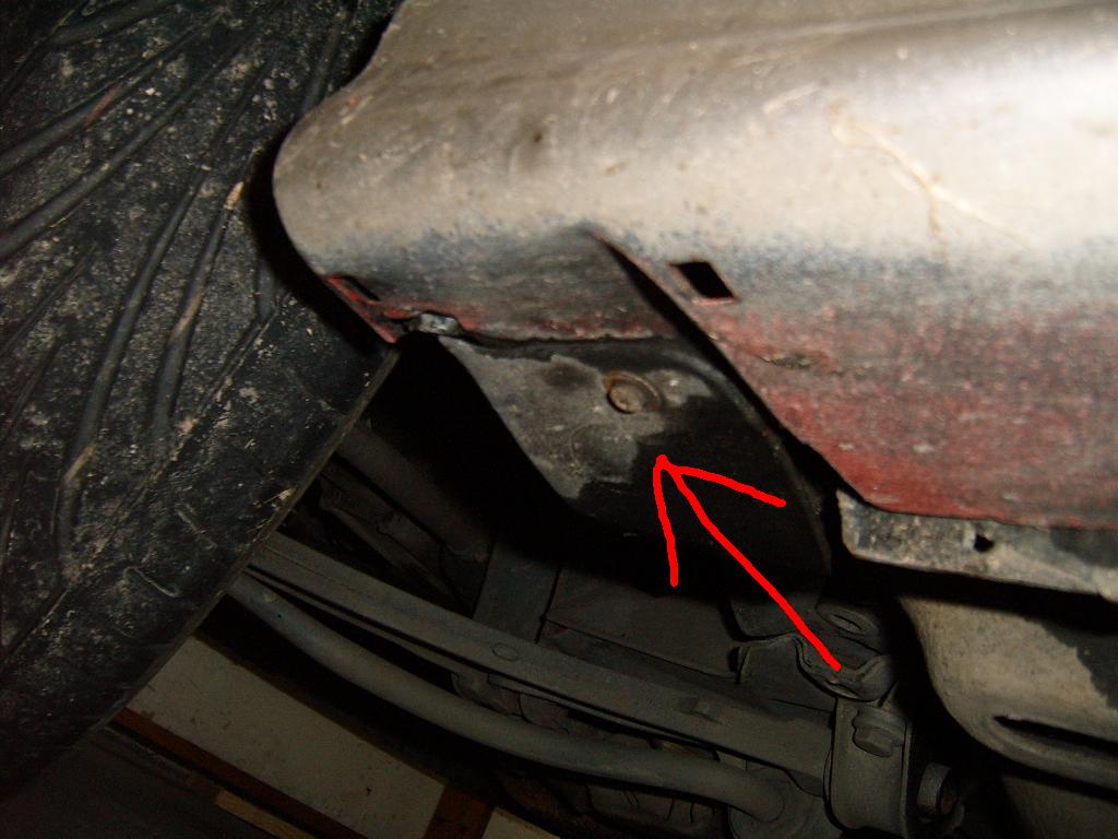

a este zadna strana, samozrejme prahy nie su lepene :wink:

no hura konecne nekto vsimavy a ochotny..dik,pozeram ze je tam aj medzera medzi prahom a karoseriou ,skusim to potom este raz prirovnat,ale zrejme to ma ist podla tej mojej prvej foto,sedi zas to trocha horsie ako podla tej druhej ale mozno to je aj tym ze kedze podbehy dvakrat som natieral tak to trocha po vyschnuti na podbehoch zhrublo
Ja si ty prahy lepil černým silikonem,protože vrtat do kastle jsem teda nechtěl,musiš je připasovat stejně jak ti poslal foto Marsox,pod tu hranu.Jinak stačí když napatláš silikon vždy na ty výstupky zevnitř kde byly původně ty plastové "špunty" pak taky na začátku a na konci na blatník,a zespod v předu i v zadu na obou stranách přišroubovat. A hlavně pořádně přitisknout a nechat zaschnout alespoň jeden den
Takze ty si vobec nikde nevrtal a nesruboval iba lepil?
Co sa tyka lepenia tak som zvazoval iba lepit,no kolega z fora mi vravel ze pokial som natieral farbou uz podbehy tak to bude blbo drzat lebo je farba pruzna a casom povoli,natieral som od kupi ich druhykrat,tentoraz farbou Hammelin ci ako sa to vlastne vola :roll: .po prilozeni ako ma Marsox mam strach ako to bude drzat,ci nesu z vnutra velke medzery medzi prahom a podbehom a ci to lepidlo chyti poriadne?Lepidlo zatial som mal na mysli dat ako si vravel na to mieste ako boli tie plastove zacvaky,tak v tej vyske a od zaciatku jedneho az po druhy konec v tom rade,v strede prahu z vnutra jak je ten zahyb(tvar trojuholnika) asi nema zmysel davat je tam taka vacsia diera,no potom este by malo zmysel to hodit na tie zahyby co su na jednom aj druhom konci prahu a skusit aj na tu rovnu plochu prahu zospodu ktora ma rovny tvar a su blizko nej diery.
Co sa tyka tych plastovych zapatkoch su uz nane v podbehoch diery? alebo treba vrtat? jednak tie plastove zapatky som v nich ani nemal ak som ich zobral,bolo mi to aj jedno kedze som chcel lepit,asi iba tri v nich boli
A tie dieri na prahu zospodu co su,tak su prene tiez nejake uz urobene dieri zospodu podbehu? alebo treba tiez vrtat?Stacilo by podla teba keby som len to vsetko polepil,ziadne zapatky nekupil do prahu,ani zospodu nesruboval? ten silikon cierny poznam,lepil som s nim striesku vzadu pekne to drzi celkom
Vrtání jsem se chtěl vyhnout,protože vrtat do prahu znamená po jisté době že to bude reznout,takže to jsem zavrhnul.Já prahy nijak nenatíral,byla tam původní barva takže ten silikon na tom drží perfektně,už to tak mám min.2 roky a pohoda.Zespod to chytneš na dva šrouby,na začátku a na konci,nemusíš nic vrtat,když se sehneš pod auto tak uvidíš že ty díry už tam jsou,na konci je origo takový malý gumový bazmek(nejspíš ochrana proti kamínkům) a na začátku je tam uchycená plastová volžka podběhu.Tu mezeru nahoře která ti pak vznikne mezi plastovým prahem a samotným prahem jsem stříknul přelakovatelným kaučukem
