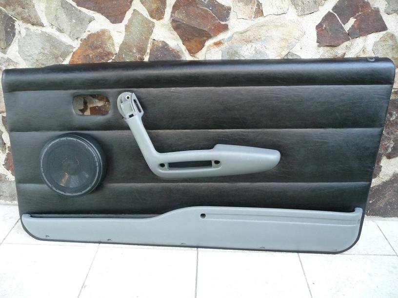

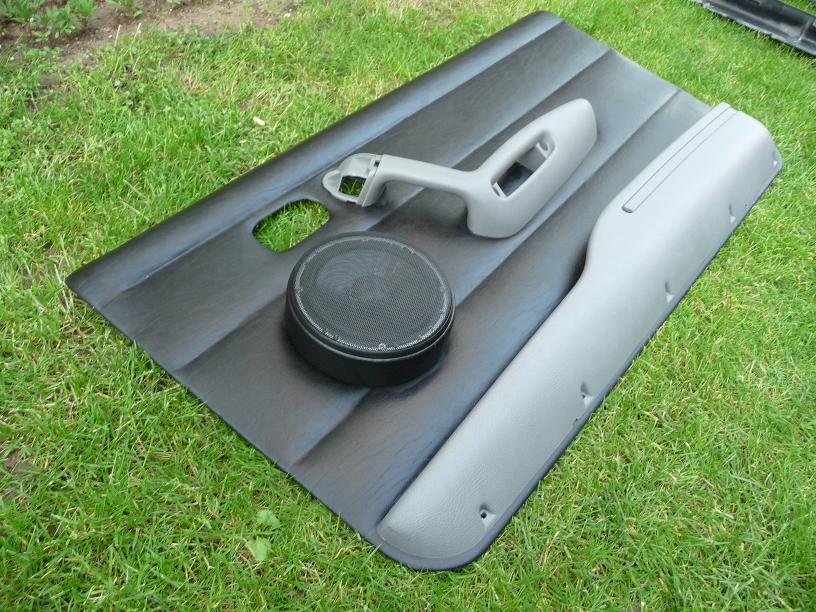

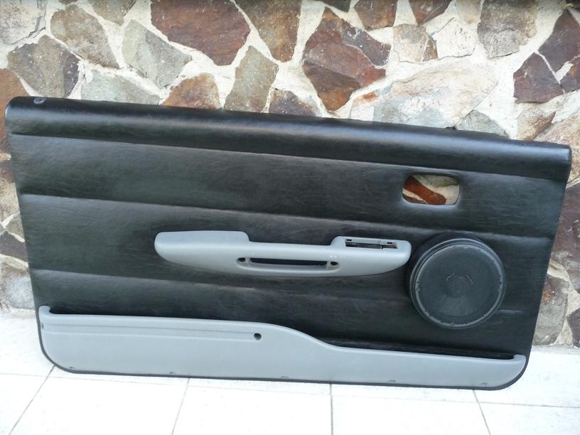

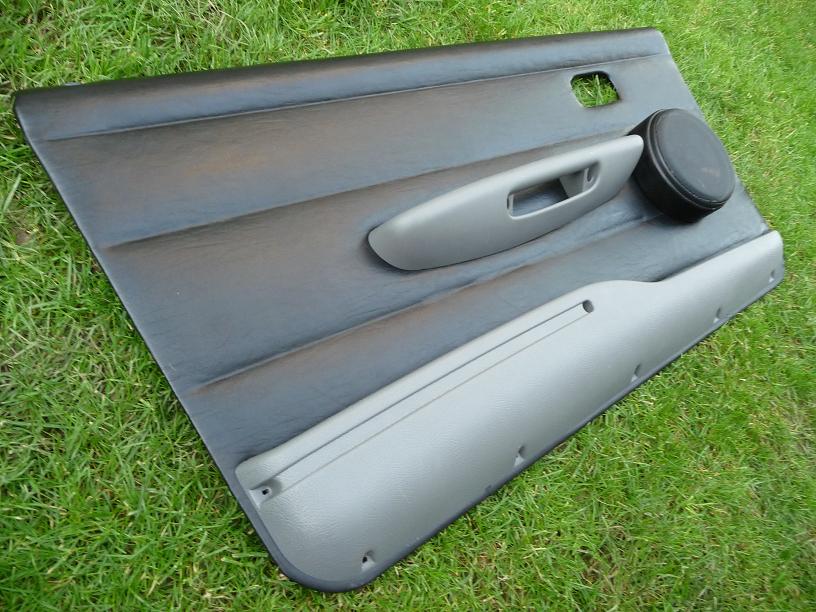

Takze kedze dneska Punťasovi pribudol vysnivany darcek..ktory som dlho hladal..som sa rozhodol ze pofotim uz aj tapaciry ako vyzeraju hoci nesu nahodene,no a samozrejme prezradim aj oco ide :)
Este planujem ocalunit zadne plato do kozenky,kedze nejaka este sa zvysila,dal mi ju sused za dobre slovo :D,je obuvnik,rucky atd nic neplanujem striekat,vnutro chcem mat v style cierno-siva a bude to tak aj ladit s palubovkou,okrem toho este farba by sa mi zodrala po case z nich dole od obchytania-

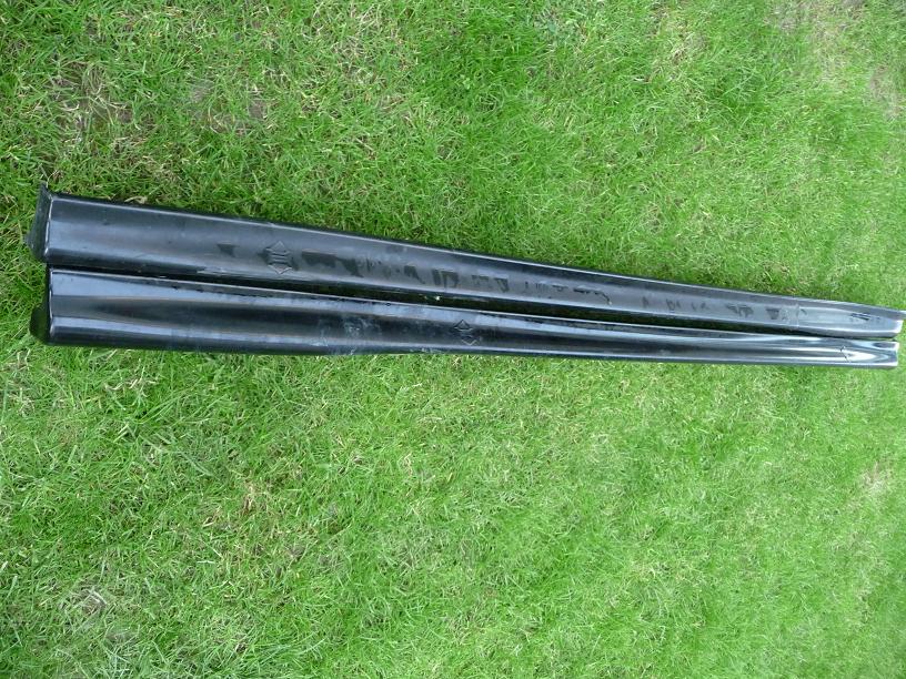

No a spominanim darcekom su prahy :lol: 8) ,donesol som ich blizko od Kosic..z Lemesian,natrafil som na chlapika co chodi do Talianska,dal mi ich za 40E-cena dobra..no maju viac skrabancov..ktore bude treba vygitovat aby nebolo vidno,a dve malicke praskliny,jedna uplne na vyclenku na boku,a druha takmer nezaujimava lebo v diere kde ide skrutka,ale to sa zlepi a malo by drzat,najdolezitejsie bude treba tie skrabance zakrit,no otym su prahy a tie auto skor nekde zatrhne takze si myslim ze aj na inych by som ich nasiel.Pojdu do farby auta.
No a kedze chlapik je z Talianska,chodi do Benatok..tak som s nim rozpraval a pytal sa ma co mi treba,spomenul som volant,tak povedal ze sa ponim pozrie,pytal sa na sedacky ci mi netreba dozadu kozene,hm keby som tie nemal vpredu tak asi by nemal problem zohnat komplet,vravel ze punt tam je habadej :roll: ,takze ma pozriet volant,a potreboval by som poradit od niekoho kto vie o kolko su nizsie seriove pruziny z GT-cka alebo Sportingu oproti klasickym ktore maju 1.1 a 1.2 motory,lebo vedel by mi aj pruziny zohnat ,ze by som ich dal len dopredu alebo komplet

musim uznat,tie tapaciry su super..velmi dobre to vyzera...nesuchati o reprak sklo,ked ho das uplne dole?
tak konečne sa zadarili tie prahy, gratulujem :mrgreen:
no a k tapacírom,pekné sú, aj tie predely sa Ti pekne vydarili :wink: i, len mi tam troška nepasuju tie repráky, možno keby boli o pár sm nižšie, ale zase chápem, že si si nechcel zničiť tie kapsy.
Diablik
Nie lebo som hladal take aby mali malu montaznu hlbku,maju len nejak 44m
No tak nejak ze kapsy som nicit nechcel,ale na aute to bude este lepsie vyzerat,uz len tym ze to je v kozi a bude ladit z kozen.sedadlami,inak ako naschval teraz v tomto case som behom troch dnoch nasiel dva ponuky punt na ND,ktore obe mali kapsy tie na repro original na rovny tapacir,na bazosi :)

tie dvere si si čalunil sam ?
Ja s ocom 8) ,vystrihol som zhruba rozmer kozenky,natrel kozenku aj tapacir chemoprenom,nechal vyschnut do sucha obe,no a drzal som a on pomali roztieral ju na tapacir,potom som trocha namastil mliekom co mam na kozene sedadla ten Turtle Wax,a co ziaci pouzivaju na strednej aj vyske sablonu 0.7 -na technicke pismo ak vies oco ide..tak s nou s bokom sablony som chodil po dlzke a tlacil silno aby tie pruhy zostali,no a ten turtle wax preto aby som pri pohybe so sablonou neposkodil kozenku,preco nepaci sa? :lol:
Dolezite nechat chemopren poriadne vyschnut aby nebol mokry ,lebo ked je suchy tak hned prilepi a sa neodlepi no a hlavne tlacit silno do tych drazok,ale slo to celkom rychlo+riadne namastit tapacir a hlavne do tych drazok,obe tapaciry mi zozrali 1 a pol tuby malej chemoprenu..neoplati sa ani davat niekomu calunit,len kozenku zohnat
