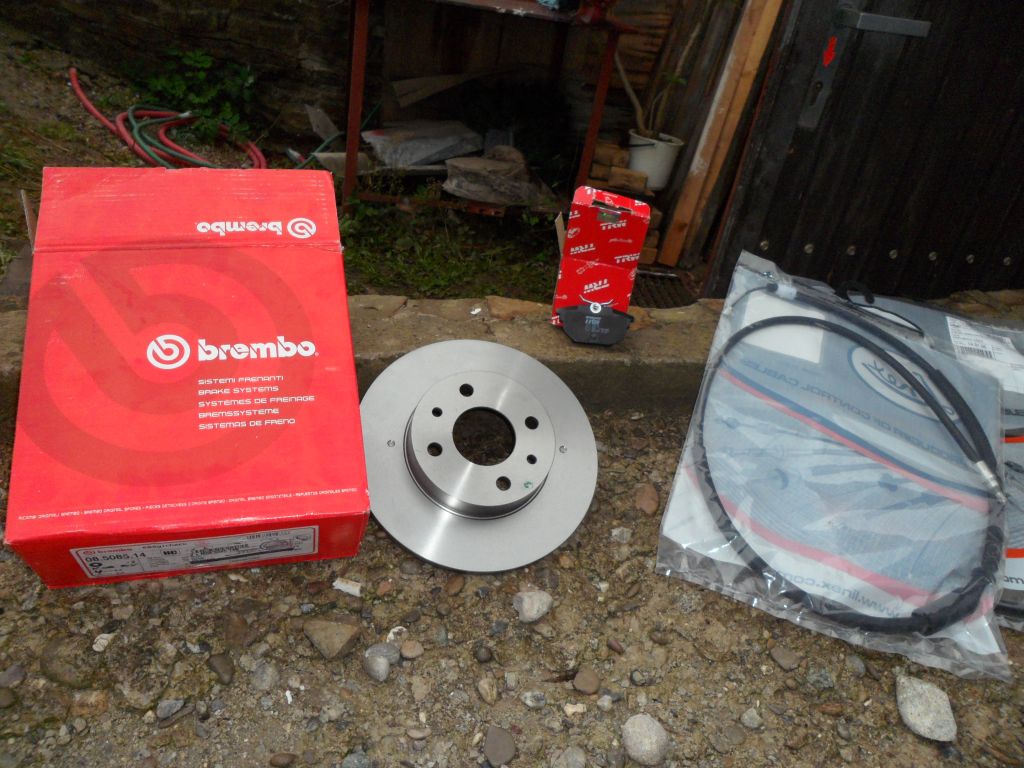

no a vdaka pepaxxovi :wink: sa mi podarilo zohnať zadné kotúčové brzdy z Punta GT :D , takže ma čoskoro čaká výmená bubnov za kotúče, zatial som ich aspoň troška skultúrnil :D no a po výplate kúpim nové kotúče a dostičky, kedže staré už neboli v 100% stave, nech mám s nimi na nejaký čas pokoj :)
dnešný nákup :D
kotúče Brembo - 25€/ks
platničky TRW - 25€/sada
lanovody ručnej brzdy na GT -19€
čiže skoro 100vka v pi... a to sú ceny ešte dosť zrazené :mrgreen: , ale teším sa , dúfam, že to bude za to stáť :D
ak všetko vyjde, vo štvrtok by mali byť na aute :)

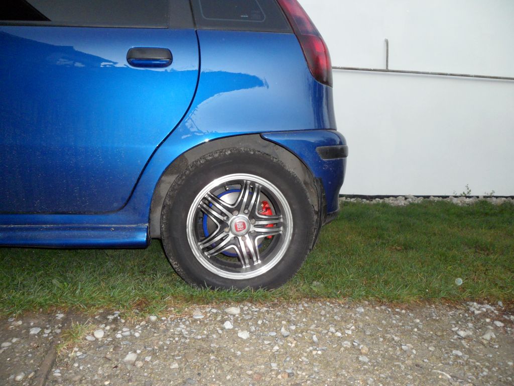

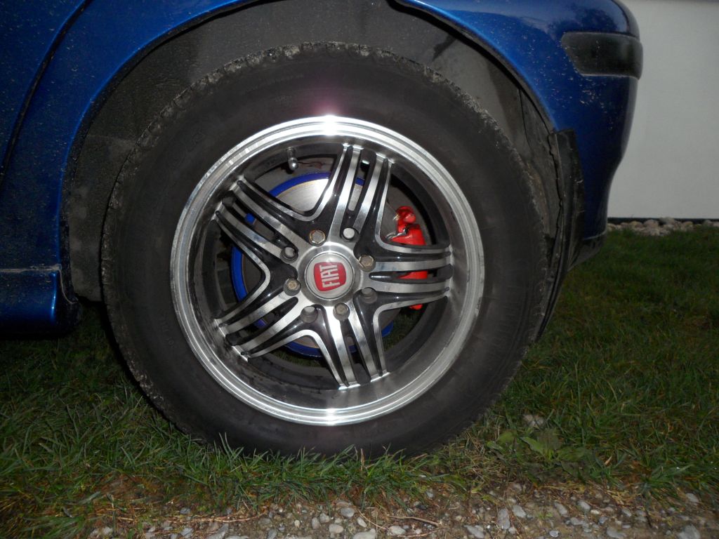

tak hotovo, zadné kotúčové brzdy z Punta GT namontované na aute :D
brzdy 1.jpg (155.73 KiB) Zobrazeno 4520 x
brzdy 2.jpg (156.88 KiB) Zobrazeno 4520 x

vizera to dobre dufam že sa nevyskytli žiadne problemi? ked si sa neozval
prvé dojmy
