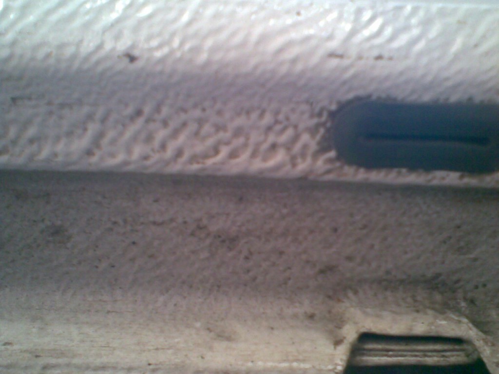

dnes som obzeral podvozok a podbehy na plechovici po dvoch rokoch, a to som nemal robiť, v pravo v zadu a vľavo vpredu mám trochu premačknutí podbeh kde sú zaslepky, ím to sňad vyskočilo z balanceru mojé nervy, alebo bolo na retuši a debil to zle zdvihol na zdviháku, ale čo sa čudujem robím v automobilke, a viem ako to chodí, takéto chyby si zákazník nevšimne pri kúpe je to OK.

určite to tam bolo už pri kúpe, z bežného pohľadu to nieje vidieť, iba z pohľadu od spodu, alebo ak použijem zrkadlo, zajtra to skúsim nafotiť, bežnou prevádzkou sa to nedá urobiť, ak by som nepozerál kde sú aké otvori na vystriekanie dutín ani by som na to neprišiel.

foto nič moc, je to s mobilom, skúsim to ešte nasvietiť a ešte raz odfotiť, vyznačil som kde sa to nachádza,
urobil som nove foto kde je už pekne vidieť ako to je prehnuté do vnútra

Dík za fotku ale ozaj to nieje dobre vidieť to tmavé je preliačina alebo je tam aj diera ? O týždeň si idem po nové auto ako vidím musím si dávať pozor asi ako pri starom.Nevieš ešte náhodov prosím ťa na čo si mam dávať bacha.Na to auto už nemáš záruku? Či asi by bola zbytočná :evil: vymýšlali by!!

to čierne je zaslepka, mam záruku ale to by neuznali, na inom fore aj tu pisal tiramis , to čo mam ja nič oproti jeho fiatu, dobre si popozeraj cele auto z vonku aj odspodu

"dusan10" tie záslepky, a je ich tam požehnane prekrývajú otvori ktoré slúžia na odtok farby keď karoséria vychádza von z vane s kateforézou, založil som tu aj tému " antikorózna ochrana dutín a spodku karoserie" ale zatiaľ nikto nenapísal nič k tomu :( tie záslepky sa dajú pekne dať dolu a môžeš dutiny vystriekať cez tie otvori :wink: oplatí sa to urobiť, zinok na plechoch nieje žiarový, ale elektrolytický, taký poprašok :lol:

Dorá fotka vyzerá že farba nieje zodratá. Ja by som to asi skúsil vyreklamovať aj ked neviem ako by to opravovali aby nepoškodili farbu a celú tú ochranu asi len ak vytiahnuť.U predajcu ked budem preberať auto asi budem dosť trapasiť ked to budem chcieť vidieť aj zo spodu :oops:
