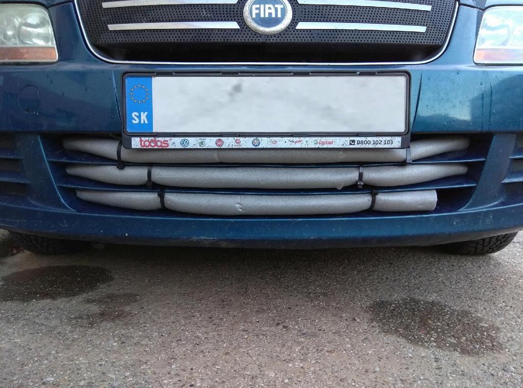

Medzičasom som nahodil OBD2 modul, Torque Pro nech viem, na čom som.
Prv to aj pri takýchto teplotách držalo dva dieliky, hore kopcom tri a aj v lete sa nevedelo dostať na štyri. Pred troma dňami som pokusne do chladiacej kvapaliny prilial jedeo aditívum. Zo dňa na deň sa zvyšovala dosiahnutá teplota. Včera večer som zadekloval chladič - viď obrázok (No mal som aj minulú zimu až do hodne plusových teplôt)
Dnes vonku +10 a až na 6 dielikov.
Ani v lete Torque neukázalo viac, než 65°C no dnes na chvíľku po strmom kopci a následnom zastavení na chvíľku 104 - v zápätí to ventilátor stiahol na 95 (počul som ho prvý krát za 10 mesiacov čo mám Mulinku). Ani pri párminútovom zjazde z kopca teplota neklesla pod 79-80°C - PARÁDA!
Možno sa teším predčasne, uvidíme ďalšie dni.

Re: Netopí ? Zadeklovat chladič. Funguje !!!
A co spíše vyměnit termostat?
Fiat Tipo Kombi 1.4 T-Jet LPG 2018
Pokiaľ bude držať aj z kopca tých 75-80 aj pri nižšej teplote fakt nevidím dôvod dať zaň 80 eur.
Potom by som už skôr pridal ten renaulťácky do hadice
Osobne si myslím, že
pridiera(l) a to aditívum ho uvoľní (alebo aj nie). Uvidím
Uvolní??? Zůstal zaseknutý v otevřený poloze, tady pomůže už jen jeho výměna.
