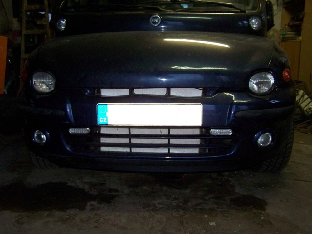

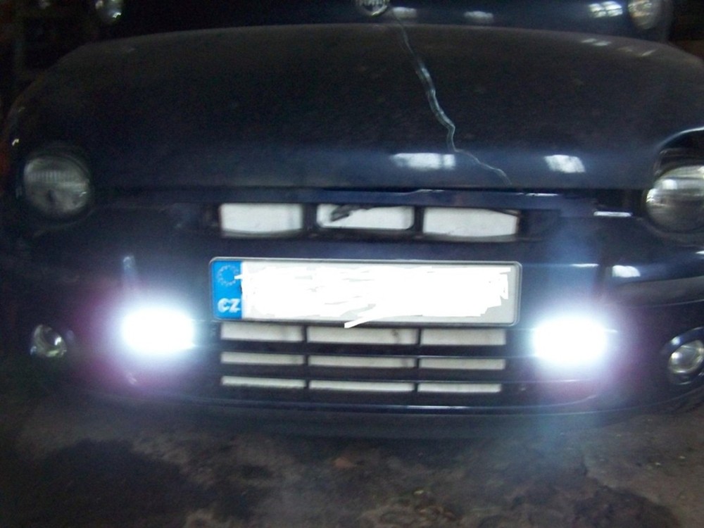

Tak jsem taky nainstaloval denní světla. Bohužel musí být hranatá, ikdyž by byly mnohem hezčí kulatá. U nafťáka je totiž sání chlazení stlačeného vzduchu (a i ty hranatý ubírají asi centimetrový pruh). Na druhou stranu byla instalace jednoduchá. Krásně se vešly do toho žebra, takže jsem je jen zajistil šroubky, aby nevypadly a bylo.
Sehnal jsem nejlevnější co byly (169Kč), chtěl jsem dvouřadé(jednořadé stály 89,-), na homologaci pochopitelně seru. A páč jsem elektronik dal jsem si do nich "svítivější" LEDky (za 29Kč) a trochu upravil zapojení. Celkem tedy dvě stovky a trochu hraní (šuplíkové zásoby nepočítám)
Výsledek viz foto
P.S.:Všímavým jistě neujde zakrývající karton před chladičem :D

Šikovný, ale při každé kontrole a na každém STK potencionální problém...

kubiii píše:Šikovný, ale při každé kontrole a na každém STK potencionální problém...
to je to nejmenší je na STK sundat. Jedna činnot navíc už se ztratí, stejně přahazuju "papírový" kola, dodávám sedačky apod. :D
A při policejních kontrolách je zajímají věci, který "bezpečně" znají - lékarnička, do takhle pečlivých kontrol se pouštějí velmi vzácně, tam už si nejsou jistý ...

Tak STK se nakonec vyřešilo tak trochu samo. Potřeboval jsem ještě jedny do druhýho auta (a navíc jsem se opřel o ocelovou zábranu a jednomu rozlámal kryt). Koupil jsem tedy Fialce nový, byly v podstatě za stejnou cenu - 179,- i s "homologací". Jsou samozřejmě naprosto totožné, liší se pouze těmi "homologačními" nápisy. LED jsem tentokrát neměnil, svítivost byla stejná, jako u "mých". Na STK si jich vůbec nevšimali..... :shock:
