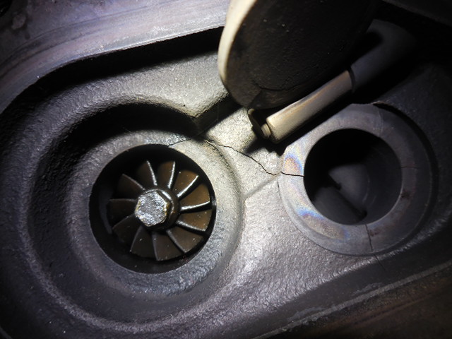

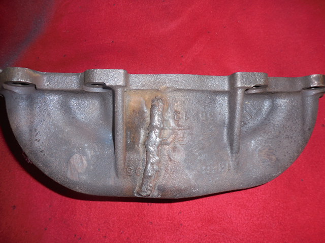

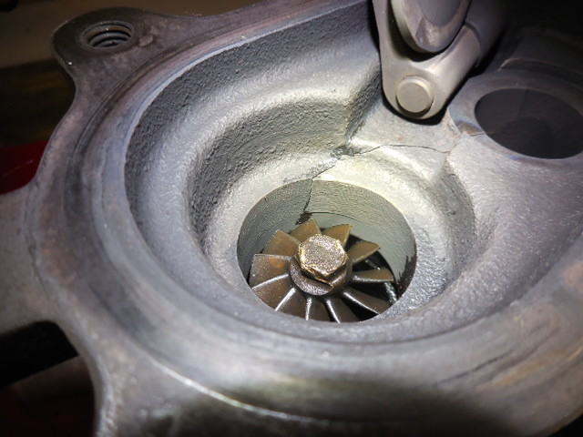

Ahojte, únik oleje po demontáži turba vyřešen, šlo to přes výfukovou část turba, problém byl v tom, že ta skříň byla tak prasklá, že už došlo k vybočení stěny litinové části dovnitř, tím pádem začala vrtulka turba drhnout o to přesazení a pak už to jelo... Na fotce je taky vidět jak hodně to bylo popraskané pod obtokovým ventilem, což už bylo dost slyšet v kabině a mělo to samozřejmě vliv na výkon. Taky nemá význam svařovat starý typ svodů, prasklo to opět na tom původním místě. Takže jsem z sbazaru koupil zánovní už ty inovované svody za 5tis., nové orig. turbo za 13500kč. a zatím se zdá vše OK. Mimo jiné mám taky dlouhodobé problémy se studeným startem, tak jsem byl zvědavý jestli s tím něco udělá montáž nových svodů, ale změnu nepozuruji.
- DSCN1422[1].JPG (133.53 KiB) Zobrazeno 10258 x
- DSCN1421[1].JPG (135.35 KiB) Zobrazeno 10258 x
- DSCN1420[1].JPG (135.48 KiB) Zobrazeno 10258 x
