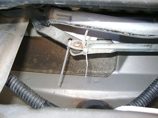

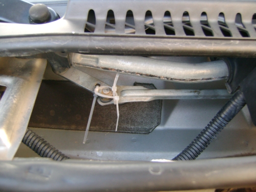

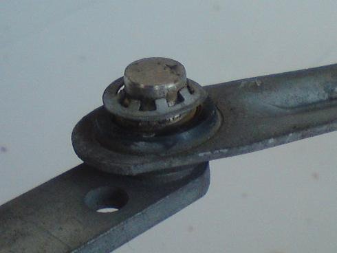

sejte na ségerky - prinášam návod na totálne jednoduchú opravu hoci aj na ceste, vydrží tak 300 km v daždi stačí mať 3 ks kabelbinder - kablová svorka plast najmenšia - opač foto
- stierač.JPG (189.58 KiB) Zobrazeno 15218 x
- stierač2.JPG (162.91 KiB) Zobrazeno 15229 x

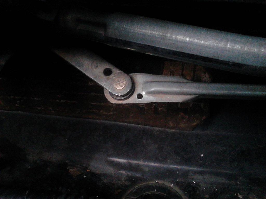

Zdravím páni, mam na vás prozbu. Niesom si isty že moj prispevok patri sem ale skusim to. Stalo sa mi so stieračmi toto:
Nič som z autom nerobil, vonku krasne bez dažda, sklo som neostrekoval teda som s nimi nič nerobil, no z ničoho nič sa mi počas jazdy postavali a zastavili tu, stieraju v pohode, viac menej funguju jak maju ale miesto toho aby sa zastavili pod sklom sa mi sekli v tejto casti. Co s tym prosim?

Re: HELP - rozpadajici se sterace

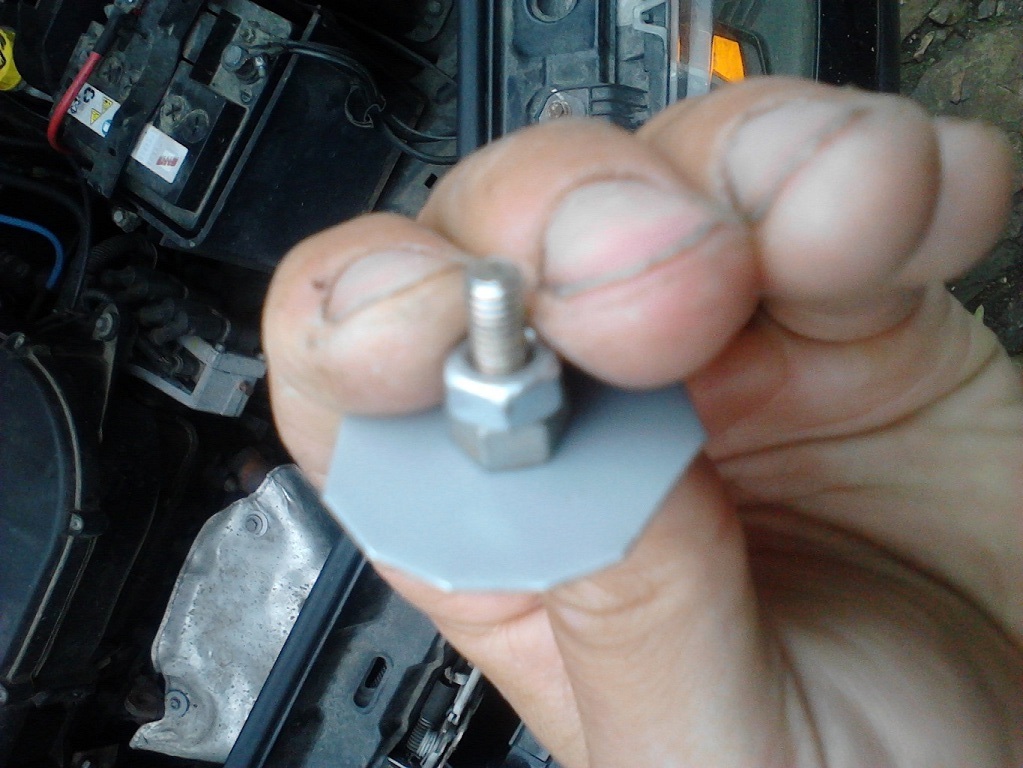

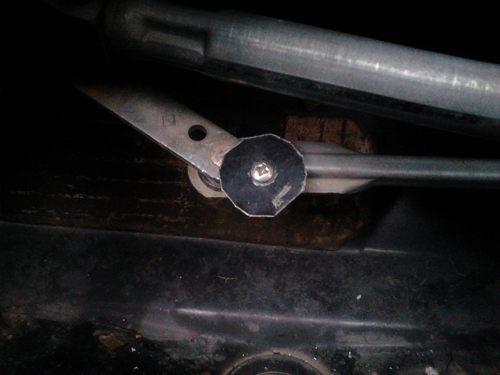

ja som sa s problemom vypadavajuceho ramienka vyriesil nasledovne...
do ramienka som vyvrtal dierku cez ktoru som prestrcil skrutku na ktorej je podlozka vystrihnuta z plechu a 2 maticky sluziace len ako vymedzenie
zospodu je to utiahnute samozaistovacou matickou
myslim ze to vydrzi viac ako plastove pasky
no pre istotu si nejake odlozim do kufra
- pohlad zvrchu
- IMG251.jpg (175.48 KiB) Zobrazeno 14824 x
- skladba ''udelatka''
- IMG250.jpg (216.97 KiB) Zobrazeno 14824 x
- prevrtana dierka
- IMG249.jpg (158.45 KiB) Zobrazeno 14824 x
To může rovnou do servisu..

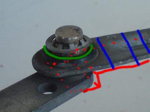

Stahovačkama jsem na táhlo přidělal obdélník z plechu ca 15x80mm (Al plech ze starý lopaty), ohnutej trochu do Z tak aby kloub nemohl vypadnout, oprava na 5 minut, drží to v pohodě..
Ještě bych tam možná přidal podložku (na obr. zeleně). Tak aby to z kloubu nemohlo vůbec vyjet a zároveň aby se táhlo na kloubu ještě mohlo naklánět..
Ten můj plech do Z je na obr. červeně, stahovačka modře - tohle se hodí na opravu po cestě, kus plechu a něco na přidrátování seženeš všude... Mám to tak asi 30 kkm a drží to v pohodě..
Vladka1, dobrý napad.
Ja tam kde zapadá poisťovací krúžok vždy urobím drážku dookola s pilníkom, pripadne dam pod to podložku.
a už to nema šancu vypadnuť .)
na internete som videl že sa už daju kupit aj komplet nahradne tiahla z čapmi na stierače bez elektromotora
alebo len tiahla, daj do googla: push rod kit punto wipex
za 7libier https://www.ebay.co.uk/c/1988793558
https://www.amazon.de/Wischergestange-L ... B076MTPFFZ
