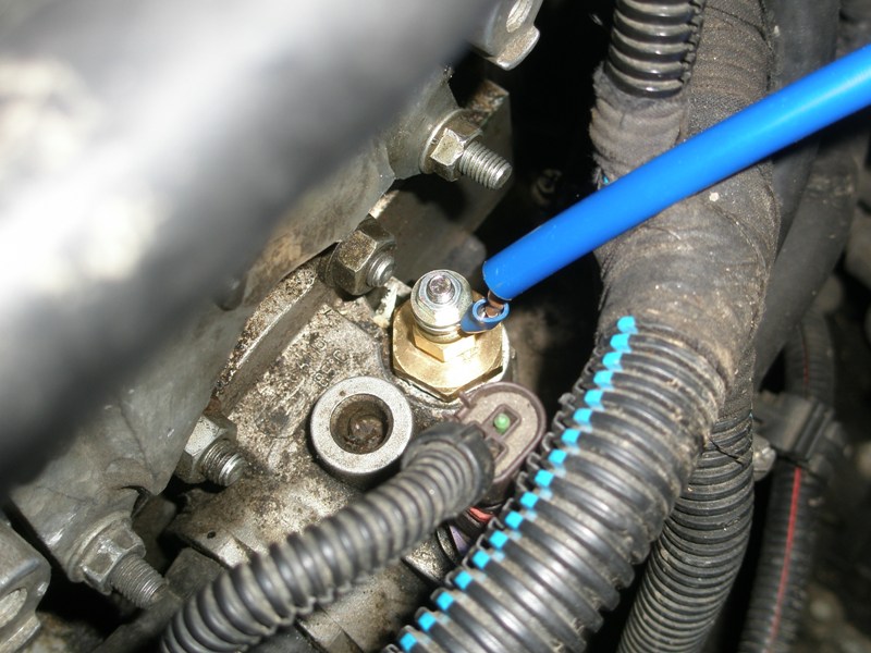

Já jsem o trochu pokročil co se týče teploměru. Zátka je plastová, povoluje se imbus klíčem vel.12 a jde to celkem v pohodě. Závit je na 99% M20x1,5 takže nic z té sady co jsem koupil v pátek nepasuje. Tam jsou adaptéry se závity 20x2 a 16x1,5 Měřeno posuvkou, závitové měrky mám v práci. Dalším krokem bude tedy výroba adaptéru M20x1,5 vnější/cca M10x1 vnitřní pro snímač teploty ze sady.

Tak 1. část hotová. Čidlo i s vyrobeným adaptérem namontováno v hlavě. Dokonce to vypadá, že se to podařilo i zatěsnit. O víkendu snad namontuji i ten budík.

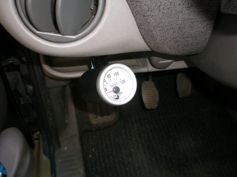

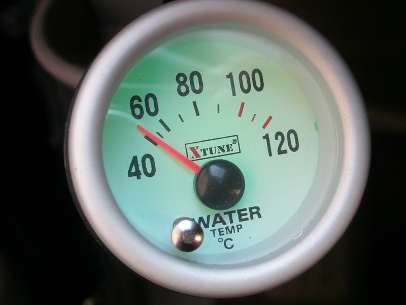

Takže hotovo, teploměr zdá se měří. Ověřeno jen na parkovišti, zkušební jízda zatím nebyla. Dal jsem ho dolů, nalevo od volantu nad odkládací poličku. Nejlepší, nejhustější, nejkrutější a nejdůležitější na něm je 7dmi barevné podsvícení :lol:

Alda
Příspěvky: 358
Registrován: 07 srp 2006, 09:11
Re: Teplota chladící kapaliny a otáčkoměr 1,6 16V
Příspěvek od Alda »
Snažím se fotit, ale odešel mi foťák a z telefonu je to hrůza. Nafotím to o víkendu u šváry. Taky to ještě nemám ověřené provozem, to proběhne zítra a o víkendu. Kdyby jste se do toho chtěl někdo pustit tak dejte vědět.
