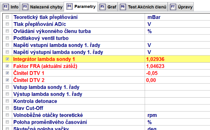

little_boy píše:rou31: jo to je asi ten puvodni, uz se asi nedela, misto neho se tam da dat F01C600085 / 0261230302.
skala: Teda myslel jsem si, ze tomu obecne trochu rozumim, ale to co jsi napsal jsem moc nechyt :)
Po instalaci LPG jsem se s tim pul roku pral (prevrtani trysek lpg v sani, zmena kalibracnich trysek vstrikovacu, uprava map v ECU motoru) a od te doby mam pokoj. Rano startuju normalne, jede to bez skubani jako drak (lpg tahne lip nez na benzin) a nevim o tom ze tam LPG je. Takze fiat se s LPG kamaradi docela dobre.
Jak jsem psal, s LPG dela velke problemy separator oleje, ujisti se, ze ho nemas zadelanej (najetych 50000km je fakt hodne, hadice k turbu nesmi jit profouknout / ucpi hadici ze separatoru do sani) a skus to nastartovat pak. Kdyz tam jde hodne falesneho vzduchu, zacne to delat dost neplechu.
Jen par poznamek k tomu co jsem asi pochopil:
- ano, kdyz ochudis mapy na LPG, ECU to obohati a nasledne starty budou bohatsi. Fiatecuscan pak ukazuje adaptaci pres 1 (1.05 => long fuel trim je 5%). Na trimy radeji pouzivam obyc diagnostiku kde jsou hodnoty podle OBD normy. Necekal bych, ze bohate starty budou problem, spis jsem mel za to, ze to je garance bezproblemovych startu a nastaveni LPG bych tam tlacil.
- z toho co pises me prijde, ze mas spatne nastavene mrtve casy vstrikovacu, pri zapnuti klimy by te nemeli ujizdet trimy. Snazil bych se to nastavit tak, aby pri zapnuti klimy trimy nikam neujely. Opet je na to lepsi obyc OBD diagnostika a sledovat short fuel trim (na grafu je pak videt kam sinusovka driftuje) U LPG magicu se mrtvy cas vstrikovacu koriguje ofsetem krivky benzin => plyn
- nechces zalogovat prvnich 10s po studenem startu a dat sem obrazek grafu? (intake pressure / predstih / rpm / throttle possition)
- TON - babo rad co to zmanena, zda je to zkorigovane o dobu sepnuti / vypnuti vstrikvoace. Tady je screenshot z ohrateho volnobehu, podle ecuscan mam na volnobeh delku vstriku ~2.6ms, pravdepodobne cas i s mrtvou dobou vstrikovace:
S Jizdou na plyn si nestezuju, jen kdyz jsou ujete korekce moc, tak je auto slabsi. Tece ho tam uz moc.
Pises adaptace 1,05 je 5%, dobře. Sice mám Fiatecuscan v CZ, takže bych to asi dohledal, ale v CZ je to činitel DTV1 a činitel DTV2. Problém je, že tyto činitelé jsou v 0,00 na benzín o d výroby. Pokud jsou -0,20 např startuju, pokud jsou 0,20 kladné, nestartuju.
Když jsou utejé, jsou třeba 2,5 a 3,2, takže ráno 4starty např.
Zjistit něco po startu je problém. S čínským kabelem auto ELM auto nenastartuju a když ho odpojím a pak zapojím, připojím se k ECU, tak to všechno trvá minimálně 30vteřin a to už nic nezjistím.
Mrkni na foto.
Odkud jsi?

Auto nedokaze byt bohate / chude. ECU to podle lambda sond vzdy dorovna na stochametrickou smes. Pokud to dorovnat nedokaze, rosviti se check engine.
Jak jsem psal, na fuel trimy pouzivam OBD diagnostiku (scanmaster) a zda se, ze long fuel trim odpovida parametru FRA. V tvem pripade to je tedy 4.6% obohaceni... tzn to zni OK. DTV korekce nevim co presne znamenaji, odhaduju, ze to jsou korekce (mrtva doba vstrikovacu) na volnobeh, na startovani by to nemelo mit zadny vliv, tam by mel mit vliv hlavne ten FRA. Parametr integrator asi odpovida short fuel trimu.
Ten obrazek realtime hodnot jsem tam dal, aby jsi mohl porovnat stav na ohraty volnobeh - delku vstriku / pozici skrtici klapky (prozradi vacum leak, treba od toho separatoru), atd.
Logy startovani se musi delat tak, ze se zapne zapalovani (jinak je ECU mrtva a diag se nespoji), spojis diagnostiku, zakrtas si parametry a az zacne logovat, teprve pak nastartujes.
Jen ze zvedavosti, plyn v podlaze, motor 4500-6000 rpm, lpg te v tehle oblasti nedela neplechu? motor tahne ok?
Jsem z nymburku / praha
Edit: tady jsem vyskrab z logu komplet hodntoty asi z te doby co jsem delal ten screenshot a jeste pred tim nez se 'prehral' motor. Jak jsem koukal do tech logu, tak mam pocit, ze me nefunguje nizka rychlost na vetraku :)

skala: Podle nazvu parametru bych cekal, ze obohaceni 4.6% bude pro kazdy pulz. Presne tohle je nazorny priklad, proc nesnasim lokalizovane programy, kdyz nejakej blbec prelozi 'adaptace banky 1 (nasobeni)' jako 'faktor FRA (aktualni zatez)'. Ty parametry se origo jmenuji:
Adaptation Bank 1 (mul) (FRA Factor - Current Load): 0.99698
Adaptation bank 1 (add) (DTV Factor 1): 0.19
- prvni je nasobeni a druhy je pricitani. Tzn to chapu tak, ze ECU ke kazdemu pulzu pricte 0.19ms a pak to vynasobi 0.99 (tzn zde skoro bez korekci). Nemusi to takhle nutne byt, je to okoukane z toho jak se tyhle parametry promitnou do OBD standartizovanych parametru.
- kdyz to zlobilo me, musel jsem mit obohaceni kolem 10% aby to slo nastartovat. Uz to tu padlo, zkontroluj si ten pin na remenici motoru (remen alternatoru), zda ho nemas strihnuty. Nezda se to, ale takova drobnost staci :(

Korekce map pomocí faktorů FRA a DTV. Pro oba dva faktory (DTV i FRA) platí, že plusové hodnoty znamenají obohacení a minusový ochuzení k přednastaveným hodnotám. Obě hodnoty jsou vyjádřené v procentech.
Faktor DTV řeší hlavně nerovnováhu při volnoběhu a potom rychlé korekce. Činitel DTV vyjadřuje procentuální navýšení ze základní hodnoty při volnoběhu. Tudíž, základní čas x činitel DTV. Výsledný čas je potom roven základní čas + základní čas x činitel DTV. Faktor DTV je nastaven a dále na něj již nemá vliv časování vstřiku.
Faktor FRA řeší nerovnováhu při všech režimech motoru. Faktor vyjadřuje procentní změnu časování vstřiku aktuálního zatížení. Tudíž výsledná hodnota je vždy odvislá od časování vstřiku.
Co se tedy týče výsledné hodnoty doby vstřiku, tak vzorec je:
čas vstřiku (libovolný v závislosti na aktuálním zatížení) x FRA + základní čas (čas definovaný pro volnoběh) x DTV.
A teď nějaký závěr k nastavení LPG, z uvedených hodnot motoru se dá říci (DTV = -0,05 ; FRA= + 1,04623) , že se stoupajícím zatížení je původní mapa obohacovaná. Možná příčina je v tom, že dodávka paliva (plynu) není konstantní v čase. Čím delší je doba vstřiku tím míň plynu projde na jednotku času. Je to jako by výstupní tlak z výparníku klesal se stoupajícím odběrem. Pokud by byl výparník schopen dodávat konstantní dávku na jednotku času ve všech režimech zatížení nedošlo by k takovéto korekci. Tento závěr vychází z předpokladu, že ostatní zařízení sloužící k řízení chodu motoru jsou plně funkční a tudíž při provozu pouze na benzín se neobjevují žádné problémy. Docela zajímavé by bylo porovnat hodnoty DTV a FRA z provozu pouze na benzín. A teď do mě . ;)
Ještě doplním, že DTV by mělo být STFT (rychlý/krátkodobý trim)a FRA zase LTFT (pomalý/dlouhodobý trim).
A údaje DTV/STFT se neukládají do paměti KAM a po vypnutí se automaticky nastaví pro další start na hodnotu nula.
Bank 1 a bank2 obecně je : bank1 řadový motor, Bank2 pro druhou řadu u V-motorů.
tady je video na kterém je to dobře patrné, co který trim dělá a v jakou chvíli, je to sice pro koncern, ale pro představu to stačí.
https://www.youtube.com/watch?v=yM3iarhSP68
