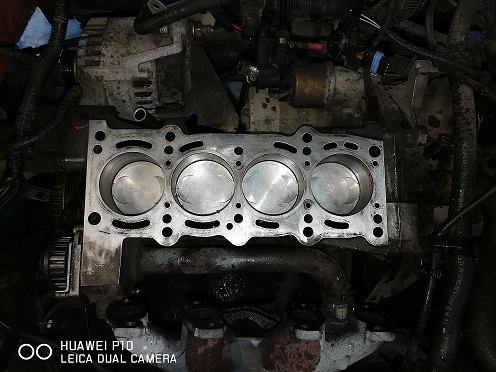

Takže motor je už zložený.... Skladanie išlo celkom od ruky no po zložení a naštartovaní motor vydáva piskľavé zvuky. Môže to byť tým že krúžky sú nové alebo čo ??? momenty sme dodržali všetky tak ako mali byť olej sa nalial všetko šlo v pohode bez tých pazvukov asi tak pol minúty potom to začalo. odkaz na video zvuk je počuť ku koncu: https://youtu.be/fdzQBDfU8HQ" onclick="window.open(this.href);return false;

Inak autu som nevytáčal zatiaľ ale aj tak sa mi zdá že je celkom lenivé môže to byť spôsobené tým že to všetko tam ešte nesedí tak ako má ????

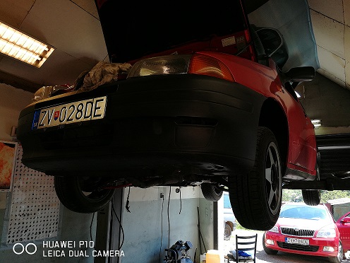

Takže dnes som sa šiel trochu previesť príde mi to tak že tam škvrčí vačka ale to nemám vôbec chuť teraz riešiť..... avšak keď som sa vozil auto začínalo pomaly prestávať brzdiť až po kým nebrzdilo vôbec a musel som zastavovať na kvaltoch a ručke. Zistil som že praskla brzdová rúrka ktorá ide od kocky hlavného brzdového valca až do zadu ku ľavému zadnému valčeku takže menil ju už niekto treba skladať aj nádrž ?? ak hej je to ťažká robota spravím to na nájazdoch alebo nie ??? To auto ma začína čím ďalej tým viac vytáčať .....

Vede pod nádrží, ale všiml jsem si, že máš zvedák a sundat nádrž není problém (4 šrouby), když jsem to dělal, tak jsem si ji ještě pěkně pověsil na závitové tyče. Jediný problém může být tankovací a odvzdušňovací hadice, dobře drží.

Zdvihák je u známeho v dedine vzdialenej asi 15km takže cesta tam len na ručnej nepripadá do úvahy doma mám len nájazdy a klasické zdviháky...

Tak to už nebude moc pohodlné, já bych ten vývod do té jedné trubky ucpal, pak by brzdily aspoň 3 kola.

Už dačo vymyslím hádam .. Inak k tomu zvuku motora ešte predtým som mal olej 15w40 teraz som dal 10w40 nemôže to robiť aj preto ??

Když jsi rozdělával věci na klice, vrátil jsi vše zpět, přesně, jak bylo původně? Neotočil jsi něco?

Pokud Ti praskla brzdová trubka,někde uprostřed auta,Koupil bych olendry a pomocí pertlovacího přípravku bych udělal nové potrubí.Viděl jsem potrubí vedené pod nádrží a vložené do palivové hadice,kvůli izolaci.I tak prošel STK.

Na 100% sa dávalo všetko tak ako bolo predtým len na jednej šálke boli také preliaceniny cca 1mm veľké asi od toho keď sa vyberá piest... Ale ryhy na nich neboli .
Ešte k tej rúrke roztrhlo ju presne na mieste kde zachádza ponad nádrž takže mi tá brzdová kvapalina steká po nádrži dole ..

Já na tom videu nic zvláštního pisklavého neslyším,vačku si dotahoval do kříže na správný moment? Nebyly v domečkách vačky rýhy? Pokud jo,tak si je měl každopádně vyměnit. Ventilové vůle jsou nastaveny správně? Pokud říkáš že je to líné tak rozvody máš nastavené dobře? Jinak olejem 10W-40 nic nezkazíš.
Nádrž jen popusť dolů když povolíš ty velké objímky co ji drží,dostaneš se k trubkám,brzdové trubky se ještě sem tam dají koupit,jinak bys je musel nechat udělat na míru podle starých.

Pertlovací sada se dá půjčit, není to drahé, z mědí se to dobře dělá.
