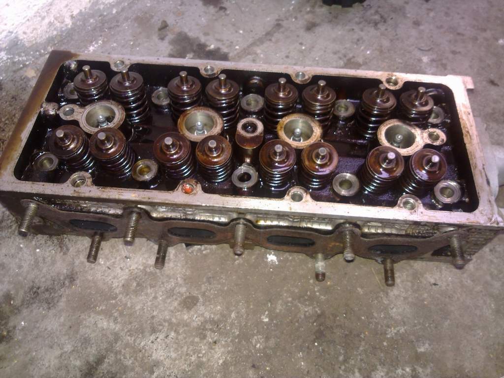

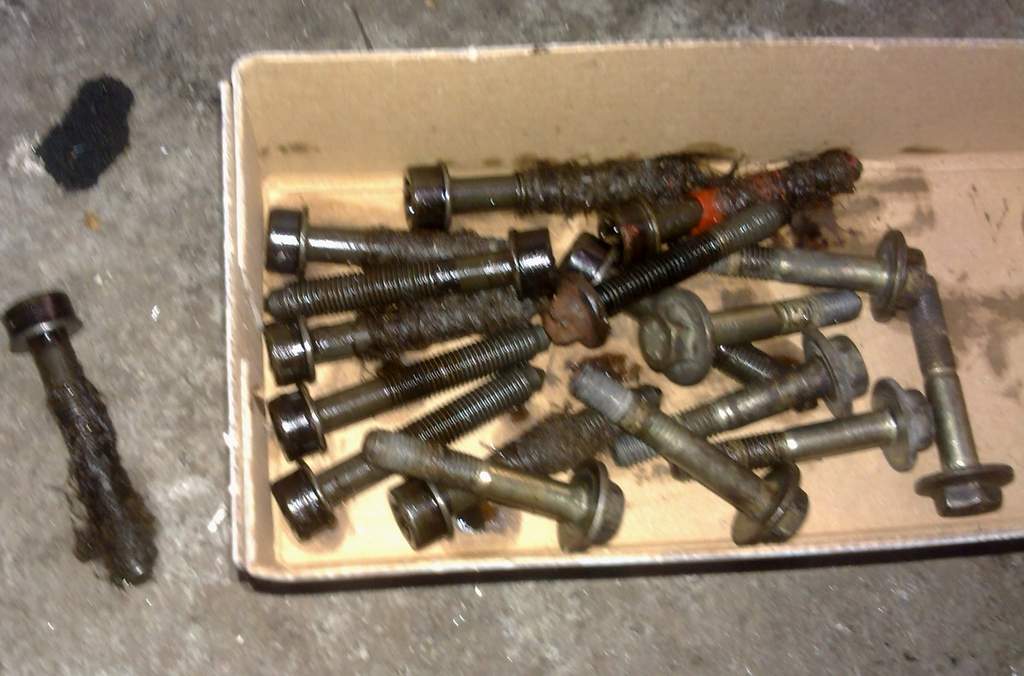

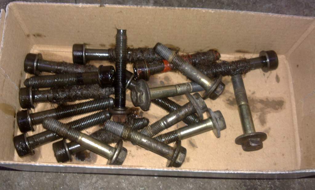

Tak uz vime, kde je problem.
Totalni prasacka oprava tesneniho. Strhane zavity na hlave, viku, hlava nesjeta, tesneni nove nedal, "namazal" to okolo jen silikonem. Na srouby dal koudel, aby to trochu drzelo...

Re: 1.2 16V - nekludny volnobeh,trasenie,strata vykonu,klepa
Ruky by som mu polámal ako ja tam mam asi ešte origo tesnenie ale trochu tlači len olej ale iba nejak paru deci medzi výmenami zvonku na bloku vidno. Ale takto sfušovať robotu a tie závity.Ale aspoň vieš čo to konečne robilo ,ale chápem zbytočne si ostatne veci riešil

drago47: To mi povidej. takova svine zaslouzi poradnou lekci. Zatim brucim a nadavam, ale nejradeji bych mu dojel rozbit cifernik. Zitra jdu na radu k pravnikovi.
Kdyby to aslespon priznal driv, ze opravu tak zprasil. Nemuselo se tak dlouze spekulovat, co je spatne.
