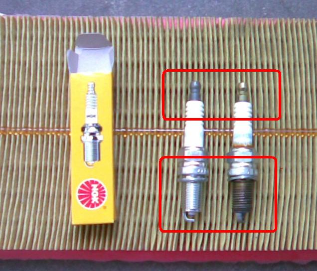

zavit sviečky pekne zašpinení spalinami, to je dôvod prečo to išlo blbo povolovať, dal by som sem celý postup, ale podaril sa mi urobit velký súbor v PDF :oops:
tak tu je vidieť ako vyzeral zavit po piatých rokoch, origoš namontovana sviečka ukončenie pre vysoke napätie ma mosadzné, kupovana sivý kov

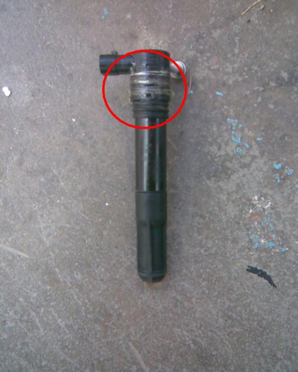

"opravená" cievka omotana sklením rovingom a presítena epoxidovou živicou

ta cievka neviem, mne to neslo takto zle a airbox to je hnus...to ma asi kazdy fiat s tymto typom sania :roll: , ja som tam vlepil jedno tesnenie navyse a hotovo, vybavene

bajo777, ono záleži za aku dlhú dobu sa najzdí 30000km :mrgreen: "hlinikový krúžok" v plaste a na dotiahnutie pozinkovaná skrutka po piatích rokoch urobila svoje, dve išli v pohode ale dve skovane po airboxom dopadli ako som nafotil, teraz dilema dat tam Champion ako dal vyrobca alebo najlacnejšiu od NGK alebo Valeo i ked v krabičke môže byt M.M. :lol:

bajo777 ak nepojde doplnit cez odvetravak na prevodovke, tak pred domom mierne s kopca zadok a doplním olej cez kontrolný šrob, aspon 5 a 6neumrú ako sa to občas stane :wink: objednam tu cievku CHAMPION predsa len sa mi tak z jednej vylomilo že bolo vidiet vinutie, a riskovat že ma to niekde nechá to zas nechcem, teraz je sucho tak funguje

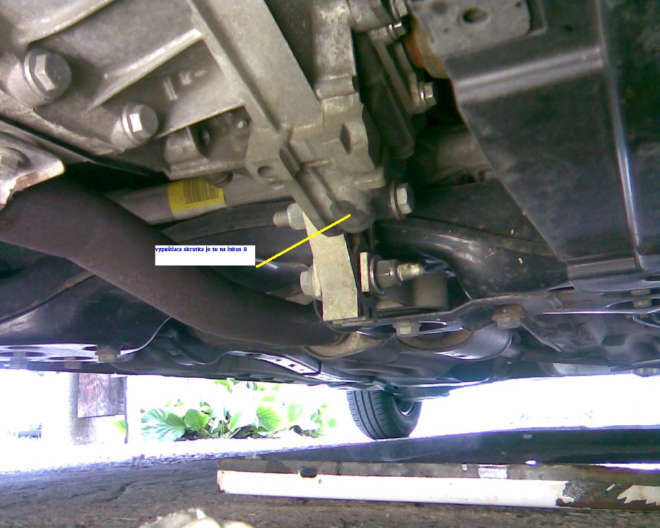

olej som konečne vymenil aj v prevodovke, vypuštak je na inbus o rozmere 8mm, kontrolný a zaroven aj nalievací je na inbus 12mm, oba su šesthran! A ešte foto kde je vypuštiaci "šrób" smerujuci dozadu. Olej čo som vypustil žiadna sláva pekne tmavý, nový je pekne priehladný ked som pozeral vo flaši bolo vidiet dno a to je na výšku snad 170mm :!:
Na nalievanie som použil lievik a hadicu, chcel som dat viac oleja ale aj ked som stal zadkom dolu "kopcom" prevodovka bola pekne v rovine :shock: to je dan za to, že predok je nižšie ako zadok.
tam kam ide žlta čiara od textu je vpuštiaca skrutka
