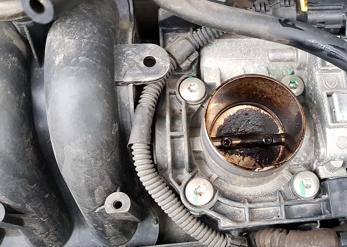

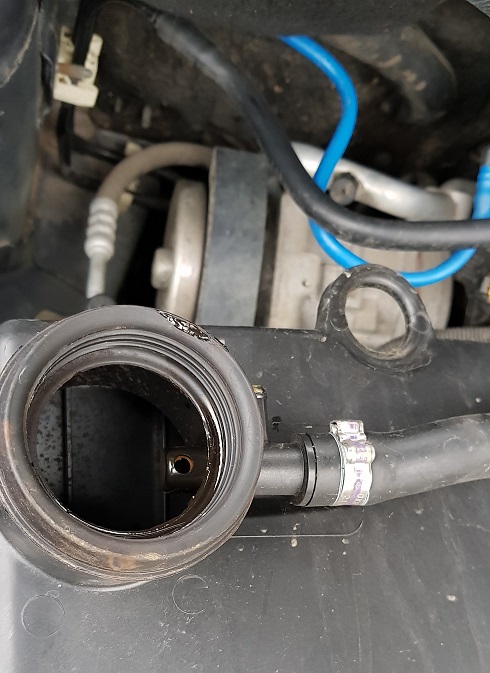

Tak som bol na zapise auta a pri tej prilezitosti skukol sacie a klapku. Vsetky hadice vnutri ciste, v sacom potrubi zospodu tiez ta plastova "tycka" s dierkou cista (na fotje vidno jemny nanos toho bieleho bordelu co Poliaci ukazovali na YouTube linku prilozenom vyssie). Klapka bola zasvinena po 5 rokoch prevadzky, co islo lahko opucovat handrou. Tiez som ju otvotil prstom a pocistil jej hrany a dosadaciu plochu. Tak mam aspon istotu ze unik oleja nesposobuje pretlak v motore a po oprave sa nestane to iste. Supis, potom cca do 2 tyzdnov bude zistena presna pricina uniku a oprava. Budem potom informovat. Ako som videl v eLEARN, moze to byt aj zpod telesa na ktore sa monti olejfilter, alebo aj samotneho "tesniaceho" telesa, ktore sa monti na blok pre uchyt klukovky, samotne gufero, pripadne vana (malo pravdepodobne)
