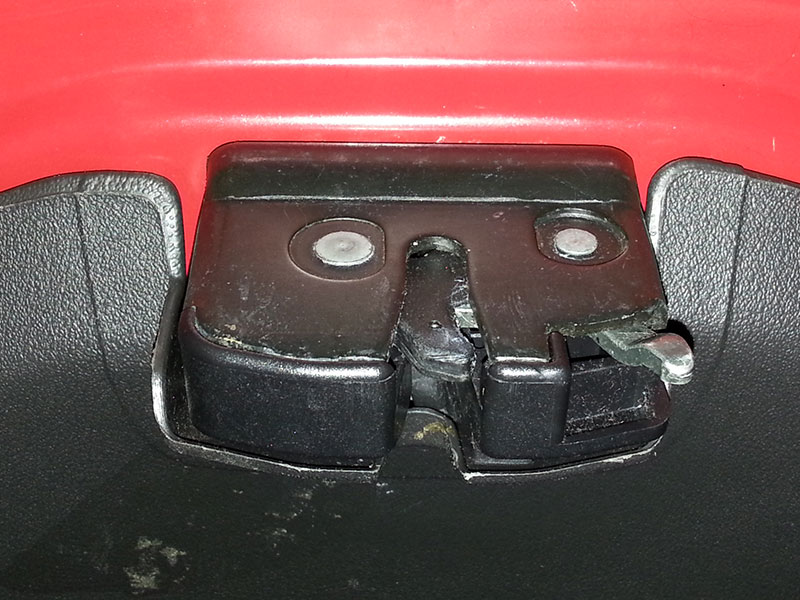

Takže proměřeno, + tam je. Čili problém je s -. Jak teda dál, oddeklovat zadní víko, odmontovat zámek a zkusit ho rozebrat? Předpokládám, že podle fotky "v normálu" asi nepůjde poznat, kde je zrada.

V podstate si to uz robil so svetlom, ale skus este na konektor od toho svetla napichnut multimeter a rukou stlacat zamok, ci tam budes mat napatie (aby nakoniec nebolo vadne to svetlo a nerozoberal si zbytocne zamok). Pripadne si poloz merak na kryt batozinoveho priestoru a zabuchni. Ak nic nenameras, tak zial ano, nejako rozobrat. Ja som ho este nerozoberal (ale na forume uz niekto tusim hej). Nejako vystopuj a premeraj najskor tzv. pipakom kabelaz (ci nie je prerusena), pripadne mikrospinac (ci spina)...

+ tam je, asi se holt budu muset zkusit povrtat v tom zámku. Ale tím pádem to odkládám, až se oteplí. Zatím jsem tam prsknul to LED světlo (na zadní krytku jsem přilepil suchý zip) a v porovnání s tou origo bludičkou s F500 je to o něčem jiném. Ale tak nějak z principu bych chtěl to origo zprovoznit. :)

Zase takové jelito nejsem... :D Tím jsem samozřejmě začal, hned když jsem našel ten konektor a zjistil, že světlo nesvítí. Včera jsem to udělal opět, s oběma polohami zámku. Když tám + do konektoru a - na kostru (oko zámku na prahu kufru), napětí naměřím. Když dám - do konektoru, napětí nenaměřím.
Problém je tedy v -. Buď po cestě, nebo přímo v mikrospínači. Teoreticky, pokud je zámek shodný pro všechny verze (a problém je v tom mikrospínači), mohlo by stačit ten pro signalizaci otevření dveří (která není aktivní) zaměnit za ten pro osvětlení (které by aktivní být podle všeho mělo).

Až bude teplo a volný den, zkusím rozebrat ten zámek. Auto stojí před panelákem, takže ho nemůžu nechat jen tak otevřené.
