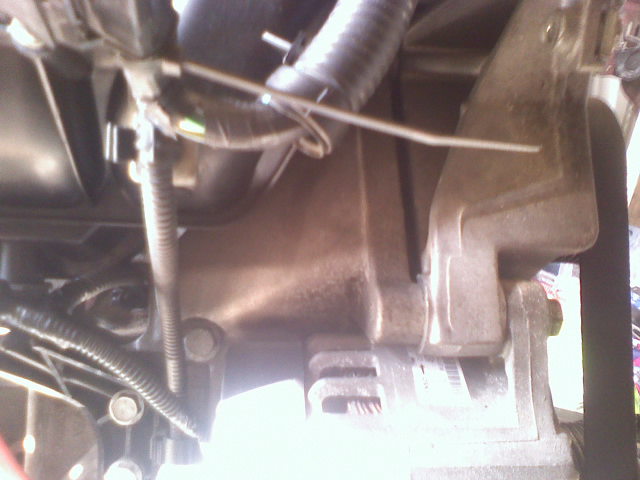

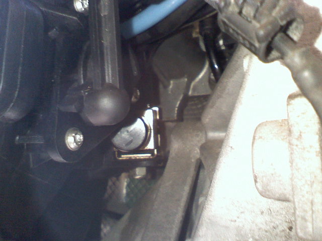

Takže. Na požádání zakladatele tohodle problému jsem vložím pár fotek toho ventilu. Nachází se našroubovaný na plastovým sání jakoby za tím hříbkem, co ovládá ty klapky. Abych nemusel složitě popisovat jednotlivý obrázky, je tam vidět plastový táhlo od toho hříbku a za ním je umístěn ten ventil...
Zde je vidět hliníkový odlitek (ten zadní díl co je nad alternátorem) který se musí sundat, aby bylo možné povolit šrub, co drží plastové sání- šrub je znázorněn na dalším obrázku

detail ventilu-drží matkou na 10-ku klíč

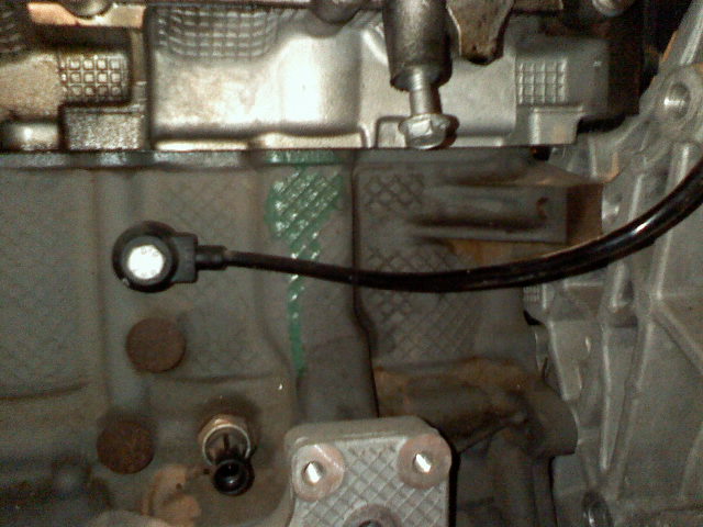

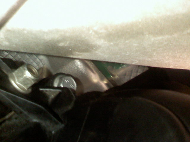

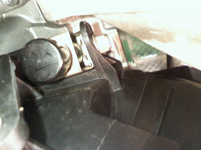

Jinak jak jsem psal již zakladateli tohoto tématu. Podle mne ten ventil půjde sundat následovně. Sundat prave kolo + podběh. Sundat plochý řemen a vyšroubovat horní šrub alternátoru + další 2 šruby co drží hliníkový odlitek (nevím přesně který to jsou, ale dohromady tvoří tvar 3-úhelníku) pak zespod povolit spodní plastový držák sání (4 šroubky) a pak povolit tuším další 4 šruby co drží ještě ten hliníkový odlitek. Poté by se podle mne dalo s trochou klidných nervů povolit matičku toho ventilu a vysunout jej do boku. Odpojit hadičky a vyměnit. Myslím si, že celý sání by důle nemuselo jít...
Tady je ten prokletý šrub-jinak fotka bez plastovýho sání a bez toho odlitku co je na straně rozvodů
Zde je vidět šrub, co drží plastový sání, je zde také matka na 10-ku klíč, co drží ten ventil a to šedé v horní části obrázku je ten odlitek, co se musí sundat,aby se dal povolit ten šrub toho sání

Díky moc, ani nevíš jak mi to pomohlo, já celou dobu myslel že je na druhé straně pod klapkou jak bylo psáno v některých příspěvcích a on je hned pod tím hříbečkem.
Jestli jsem to dobře pochopil tak to co jsem označil šipkou je ten ventil.

jo to si nejsem jistý, jestli jsem tuhle milnou informaci nevypustil dokonce já. Jestli ano, omlouvám se. Pod klapkou je umístěn ventil od nádobky s aktivním uhlím...
