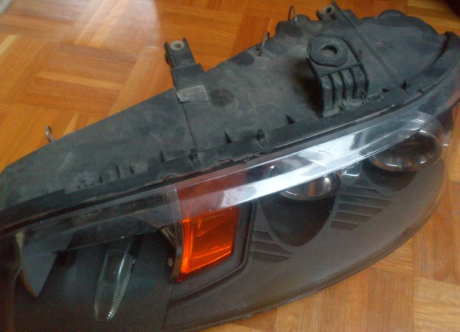

zohnal som si zanovny svetlomet na Punto II, ma vsak odtrhnuty jeden vrchny a bocny uchyt (svetlomet bol za neodolatelnu cenu a funguje :) ).
Mate prosim skusenost o opravou?
Napadli mi dve moznosti:
1. vyrobit si nahradny uchyt z hrubsieho plechu a priskrutkovat ho zvrchu + zatesnit.
2. Odlomit uchyt z povodneho svetla a "zavarit"?
Na moznost c.2 nemam potrebne vybavenie - tenky horak.
Alebo namontovat ako je? (viem ze naraznik svetlo udrzi)
Dik.
Chybajuci uchyt
Chybajuci uchyt

Pokial to svetlo pevne drzi aj bez toho uchytu tak kasli nato pokial nie daj to zvarit ked sa to zvari drzi ro jak hovado

dvojzlozkove lepidlo by to malo udrzat dostatocne pevne

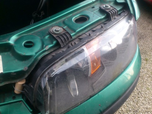

Dobre, tak zatial som na to kaslal a svetla namontoval aj bez usiek.
Drzi to tak na 90 - 95 %, hlavne ze sa mi podarilo nastavit smer a vysku svetla.

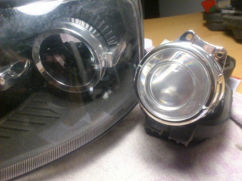

Zistil som dve zaujimave veci, co som sa nikde nedocital:
1) Hmlovka sa da samostatne vybrat. Myslim ze som si mohol zohnat svetlomety bez hmlovky a domontovat tam svoje.
2) Vyska dialkovych svetiel sa da nastavit polohou ziarovkovej objimky.
Vytiahnutá hmlovka
Vytiahnutá hmlovka
Svetlomet s jednym uškom
svetlo namontovane.jpg (48.38 KiB) Zobrazeno 1858 x
