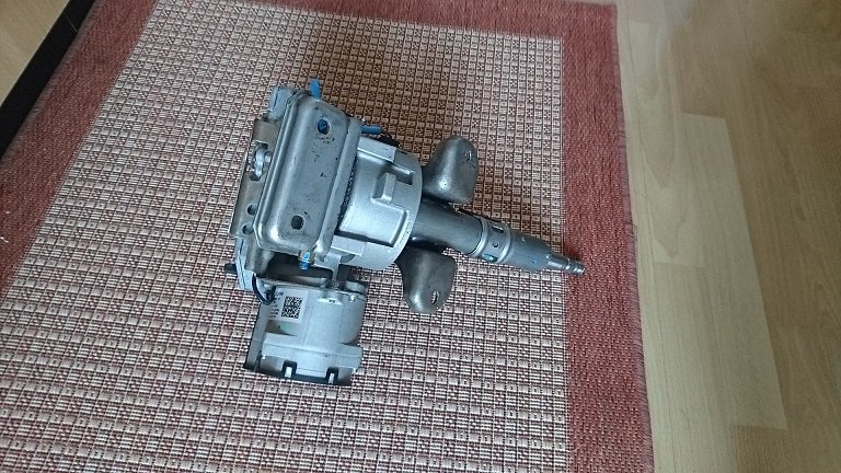

V nedelu idem opravovat posilovače Grande Panda a Punto do Prahy a Pardubic. Kto potrebuje optravit tak mi volajte na dole uvedene čisla:
- 001 servo motor posilovac rizeni punto panda grande evo oprava repas cerveny volant.jpg (143.25 KiB) Zobrazeno 17305 x

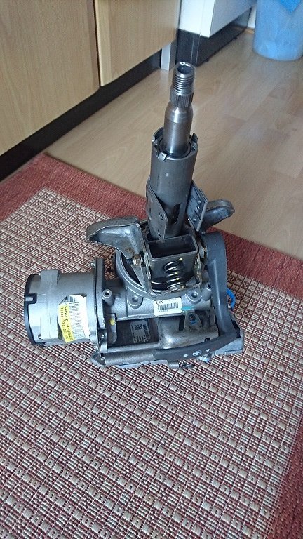

Pandy opravujem stále, iba bohužiaľ ceny dielov ktoré používam na opravu išli o 60 percent hore
Je možnosť použiť lacnejšie nové diely z Poľska, ale na takú opravu nedám ani záruku.
- DSC_1106_40 elektricke servo fiat panda oprava repas na pockanie posilovač riadebia stlpik řizeni Fiat Panda.jpg (153.09 KiB) Zobrazeno 9090 x
- DSC_1107_40 elektricke servo fiat panda oprava repas na pockanie posilovač riadebia stlpik řizeni Fiat Panda.jpg (153.21 KiB) Zobrazeno 9090 x
