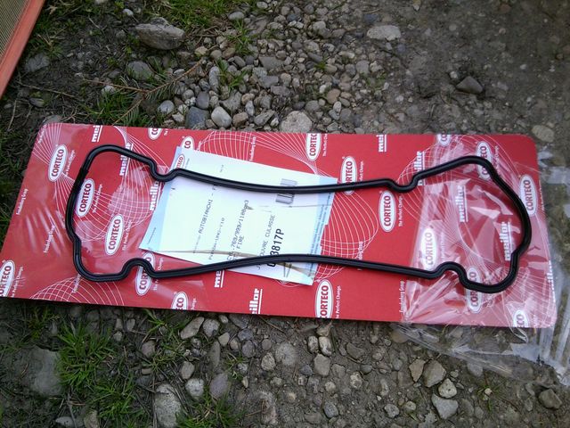

PetkoPN píše:Len skoda ze mi tecie olej cez tesnenie pod vekom ventilov:(
ja mam tiez ten isty prblem :?
To maju asi Punta vrodenu dedicnu chybu, ked buden nahodou menit tesnenie, tak by som asi trochu zbrusil tie vycnelky na veku dole co su, jeden mechanik mi spominal ze to robia a ze to pomaha:)

presne tak jak pises to s tym znizenim tych vystupkov sa robi odjakziva a funguje to na sto pero

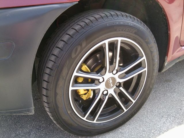

Kolieska "letňáky" nahodene:)

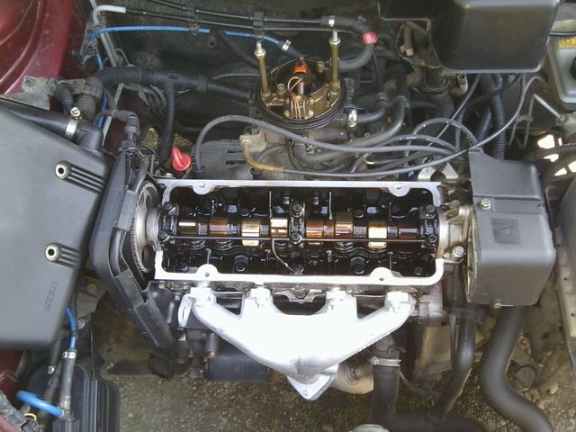

Konecne sme vymenili tesnenie pod vekom ventilov a zbrusili sme vystupky na veku aby to lepsie tlacilo na to tesnenie.

ja nevim ale mne olej neprolina nikde.
btw: jak jsi postupoval v tom lakovani svodu ? :) mam hruzu z toho jak jsou "skaredy" ze to nicim nezamaznu :lol:

Len som ich trochu prebehol s kefu, zakryl motor a okolie novinami a strekol sprejom. Mal by to byt chromovy sprej na motorky do 600°C, ale ked som strekol zvody zostali len strieborne, ale neva je to aj tak pekne..drzi nepraska, neolupuje sa..som spokojny....:)

ja na to ten sprej prave mam, ale nekdo me od toho odrazuje a nekdo dobry.

Vcera som to len na skusku este trochu tie zvody strekol a zistil som ze to zostava viac a viac chromove, este raz to streknem a bude to cisty chrom:) Potom pridam fotku aby si videla ako to vizera....ale hlavne vobec sa to nesupe:)

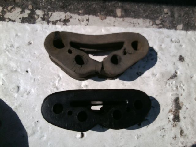

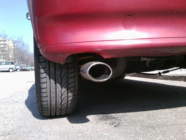

Vcera som vymenil silenblok na vyfuku, dnes idem po naraznik s hmlovkami a sup do lakovne, dufam ze buduci tyzden budem uz jednofrebny:))

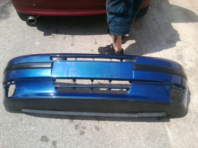

Vcera som si doniesol druhy naraznik s hmlovkami, je to sice "potkanova" modra, heh ale uz je u lakernika, v utorok idem pren:)

kurnajaky fajny naraznik.skoda ze ma ten uzky otvor.taky by som bral. som zvedavy na vysledok 8)

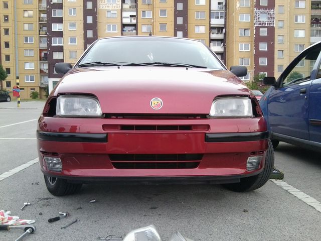

Tak uz je doma chlapec z lakovne:)
Este ho musim trochu dopasovat,.......trochu blbe fotky z mobilu:(

pekný škoda že si tam nedal nejaký s tým veľkým otvorom...ale tak hned to lepšie vyzerá ked je to vo farbe

Zohnat naraznik s velkym otvorom je skoro nemozne:( a nowy som nechcel kupovat.

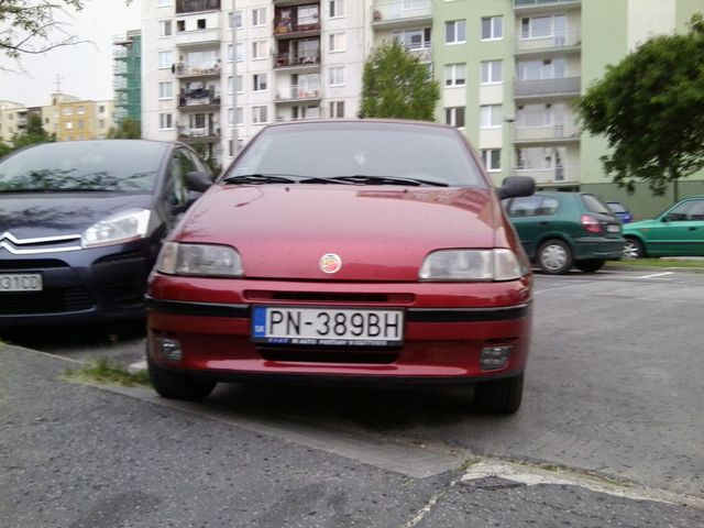

dnes som ta zdialky videl a hned mi padli do oka tie narazniky vo farbe. vyzera to ovela exkluzivnejsie.len tak dalej.
