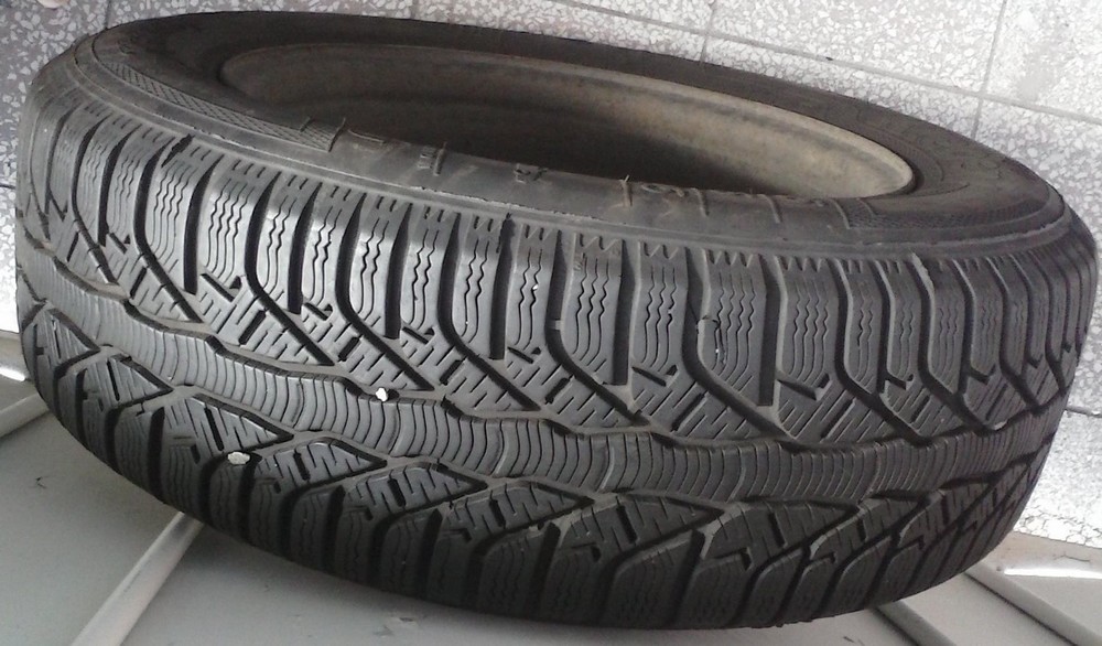

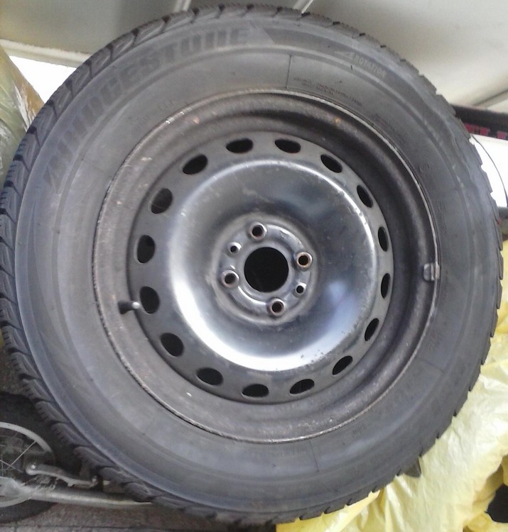

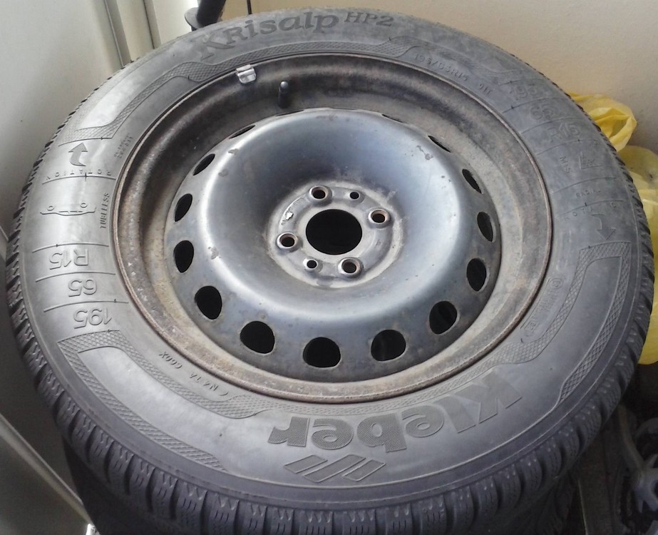

Tak dvě kola jsou Bridgestone 195/65 R15 a dvě Kleber Krisalp 195/65 R15 mají 9 mm. Jsem z Mostu doprava se určitě domluví.přidávám foto
