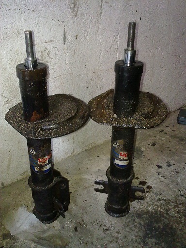

Příspěvek od Reno »
Takto dopadli tie staré tlmiče :D Vytiekli a tá značka,tak to netuším,čo to je zač :shock:
totálka
totálka
