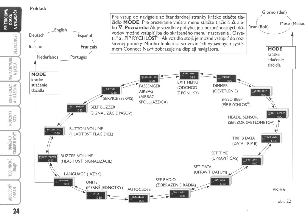

Ahoj, jsem tu nový a na fóru jsem odpověď na mojí otázku nenašel. Mám Punto r.v. 2006, chci se zeptat, jestli se dá palubní počítač nějakým způsobem (klidně v servisu..) nastavit tak, aby ukazoval spotřebu v l/km namísto km/l.
Díky, heroe.

ak maš manual tak sa pozri malo by to isť nastavit aby to ukazovalo spotrebu na 100km, aspoň v Bravo2 to ide nastavit,

Tak kdyby někdo nevěděl, dá se to změnit v nastavení jednotek (units).

a to znamená co konkrétně nastavení jednotek? :cry:

samot0506 píše:a to znamená co konkrétně nastavení jednotek? :cry:
čítaj pozorne však "heroe" ti napísal že (units) musíš sa dostat do menu, a tam to ide nastavit v tom UNITS :mrgreen: priložil som scen s manualu pre BRAVO 2 ako sa da k tomu dopracovat, pozorne si to pozri snad sa ti :idea:
