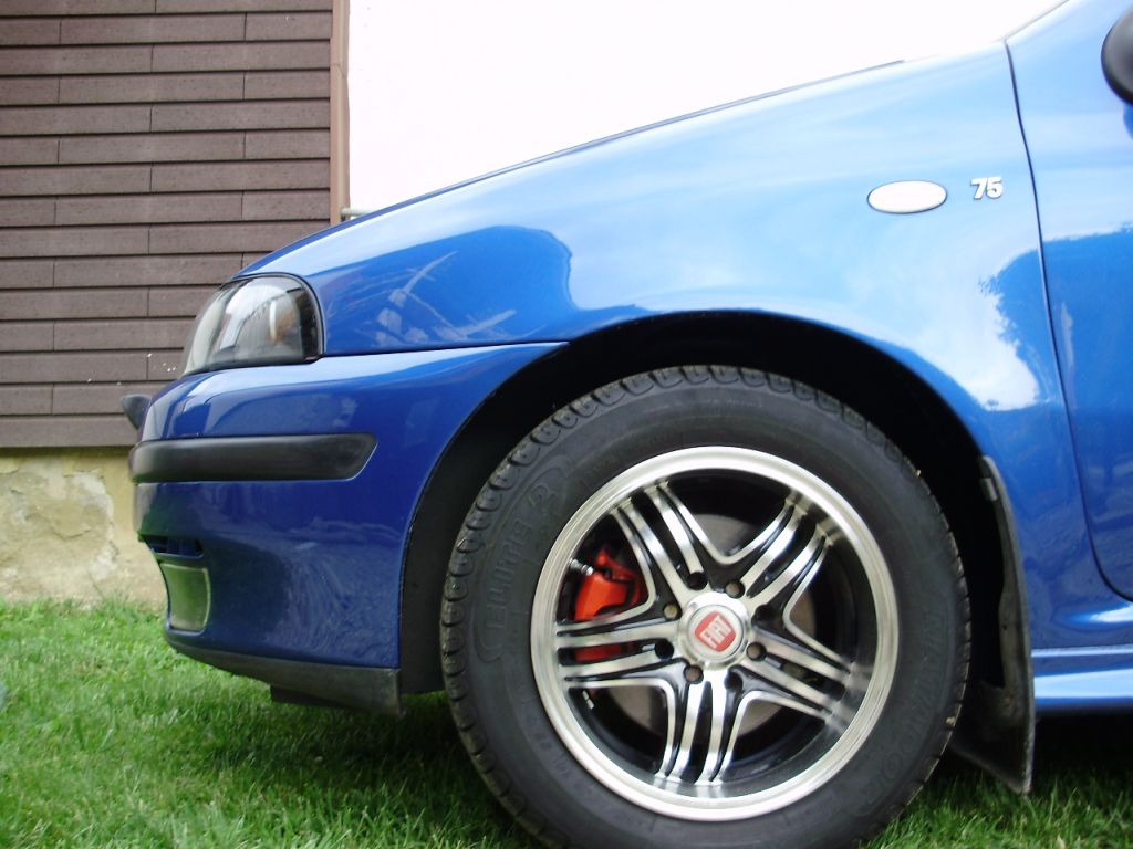

tak poporiadku, takže kolesá, tie sa budú riešiť, len hovorím uvidíme kedy, pretože celkom vážne uvažujem, že tieto skúsim cez zimu predať a na druhý rok skúsím pozhánať nejaké ,,cultové,, , takže tak, momentálne sú u mňa na poslednom mieste , čo sa týka klučiek ako som písal pepaxxovi, nieje problém ich kedykolvek dať dodatočne dolakovať, no a tapeta na stlpikoch bude tiež nová, starú som musel pred lakovaním odlepiť no tentoraz je chcem dať nalepiť
do firmy, kde by mi spravili aj tu foliu na ochranu laku, nech to je 100% , lišty nemyslím že nejako extra špatia, ja mám auto ladene do modro-čierna takže pasujú aj čierne, zvlášt teraz ked mám lakované aj prahy aj speťaký, a dalšia vec tie lišty sú z gumy tak načo riskovať že mi tam časom popraská lak, svetlá to je najmenej, sú iba zašlé od autošampónu, dneska ich preleštím tempom a budú ako nové, s tým už mám skúsenosť, teraz sa chcem hlavne sústrediť na podvozok a na pár drobností, to hlavné, lak, už mám konečne z krku, takže teraz sa už chcem venovať iba pár detailom, nemám sa kde ponáhlať a dalšia vec, začalo leto, takže nechcem všetky peniaze sipať len do auta...

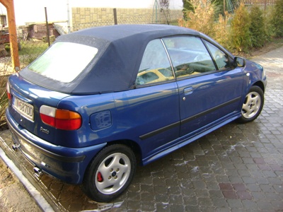

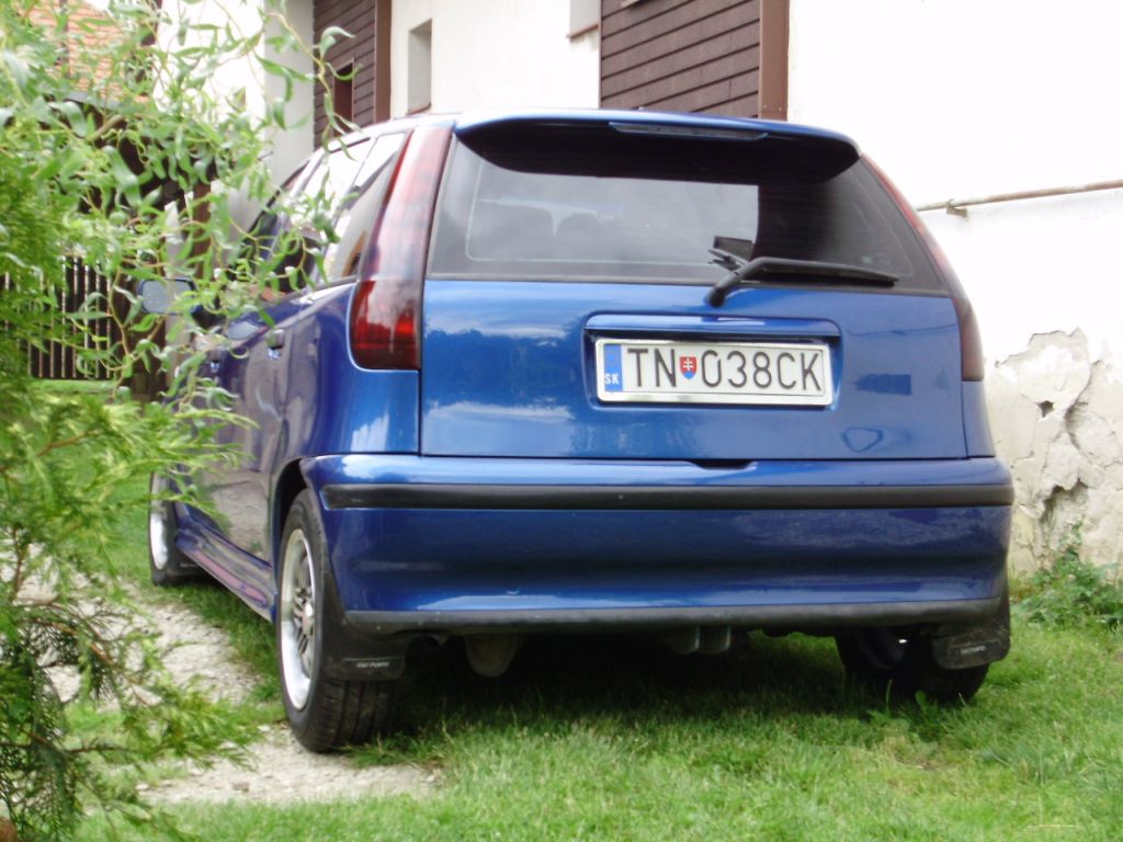

pepaxx-ok, vdaka za návod, do budúcna chcem vytlmiť dvere tak by som to strekol popri tom, ked už to budem mať rozobraté, a dobre vidím že máš na tom tmavomodrom cabriu dvojvýfuk? ako ho máš poriešený?
no krasna je ta farba, musim uznat...nice
len ja keby ze davam celolak,tak aj komplet vsetky listy a ostatne plasty, ale to je len moj nazor
struter-dík za uznanie
, to máš tak, niekomu sa tie lišty páčia vo farbe niekomu čierne, mne sa páčia oboje varianty, ale tak dopadlo to tak, že sa nelakovali, ale hovorím, to už je najmenej, dať to všetko niekedy dolakovať,ale momentálne som spokojný tak ako to je.

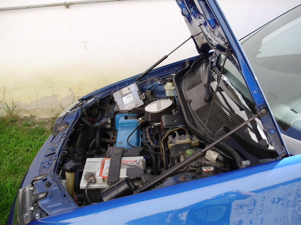

včera som ešte Punťasa povysával, vyumýval a vyčistil interier a motor, vyleštil tie zadné svetlá a strekol gumy
dnes som namontoval vzpery na predný kapotu, celkom šikovná a jednoduchá vychytávka
inak nemáte niekto tip ako oživiť farbu tých zažltnutých nádobiek na servo a chladiacu kvap. ?
nadobka chladiacej nie je tak nahodou zlta od vyroby? na mk2 je od vyroby taka do zlta, takze to uz asi nevycistis
z ceho jsou pls ty vzpery?

Matto len si predĺž trocha hadičku k ostrekovačom lebo je dosť natiahnutá. Aby ti ju nekedy nevytrhlo zo spojky a nevšimneš si to nahodou a bude ti to striekať niekde na motor potom. Inak pristane mu ten celolak, pekne len tak dalej
struter- hmm, no ak je to tak ako píšeš, tak by som sa veru načistil
bobas- vzpery sú z 3/5. dverí z Punta MK1 , je tu na to výborný návod : https://www.club-fiat.com/viewtopic.php ... a+piestoch
Toti- vdaka za pochvalu, jasné o tej hadičke viem, je to jednak kvôli tomu, že som tam dával väčšiu nádobku na ostrekovanie a jednak kvóli tým piestom, pretože tie otváraju kapotu vo väčšom uhle ako tá orig. podpera, len sa mi nepodarilo zohnať narýchlo nejakú redukciu cez ktorú by som ju mohol predlžiť, ale zajtra by sa to malo vyriešiť.
no mam tam dvoj výfuj ke to poriešené tak že zo zadného tlmiča ide rúra do stredu auta a potom sa to rozvetvuje na obe strany, aby to dimilo z oboch výfukov...musím sa s tým ešťe trocha pohrať a dať ich viacej odseba len je tam strašne málo miestaMatto píše:pepaxx-ok, vdaka za návod, do budúcna chcem vytlmiť dvere tak by som to strekol popri tom, ked už to budem mať rozobraté, a dobre vidím že máš na tom tmavomodrom cabriu dvojvýfuk? ako ho máš poriešený?
