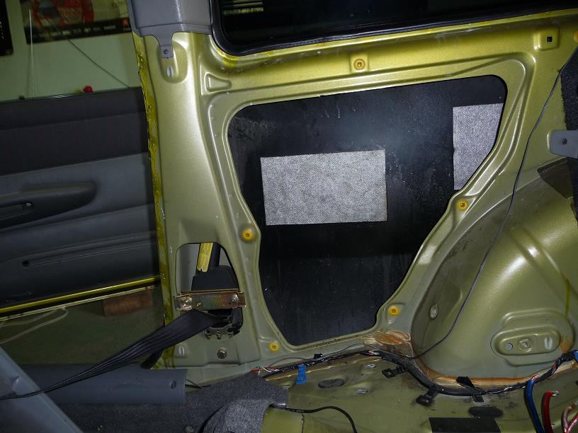

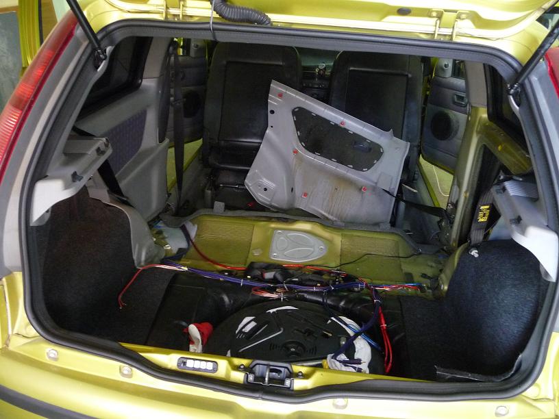

Zdravim panove,tak dneska som si urobil celodennu pracovnu nedelu,zacal som nieco po 9:00,a prave skoncil :),zacal som tlmit vzadu boky,a este dotlmil kufor..to jest falce vo vnutri,podlahu okolo rezervy uz som vytlmil davnejsie ako som spominal.
Napokon som pouzil na boky dozadu tlmiaci material vibraflex..,som si to premyslel preto lebo ak som zbadal ako pro dotyku tie plechy lingaju..az pomne mraz behal :),dalo to riadne zabrat..kym som odpojil hudbu,povytahoval z kufra vsetko..ako tapaciry..rozne plasty...atd..no vysledok je super...proste to stoji zato,este mi chyba predok..to jest predne dvere :)
Pred tlmenim
Jedna vrstva tlmiaceho mater. VIbraflex 25 po celej ploche plechu-zohrieval som teplovzdus.pistolou,a na tapacir som lepil ANS akusticku penu-chemoprenom
Oproti prednym dveram brutalny rozdiel..ak zabucham z vonku po plechu,

Skoda akurat ze sa nedaju dobre vytlmit 5.dvere,kedze je tam dost malo priestoru po rozobrati tapaciru...a tazko sa pchaju tam nejake platy..,takze mam tam len ANS penu na tapaciru
