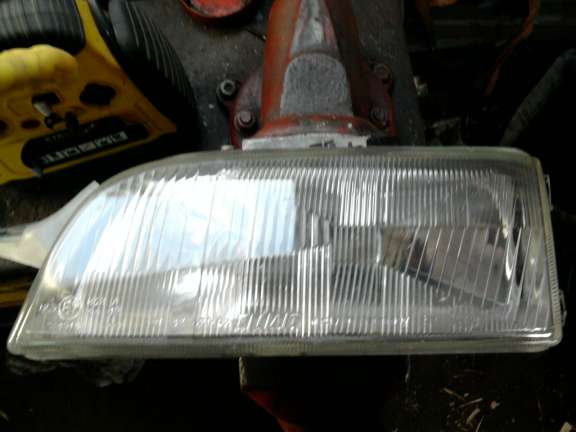

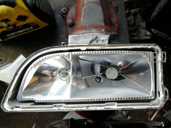

V rammci jesennej nudy som sa rozhodol ze si vyrobim svetla ala GT3
Takto vyzeralo svetlo pred upravou.
- pict_20101127_132720.jpg (24.44 KiB) Zobrazeno 3723 x

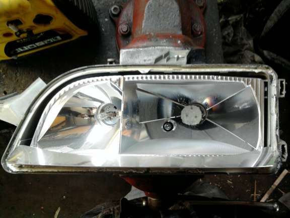

Pomocou teplovzdusnej pistole som za par minut odlepil sklo.
- pict_20101127_132804.jpg (28.8 KiB) Zobrazeno 3723 x

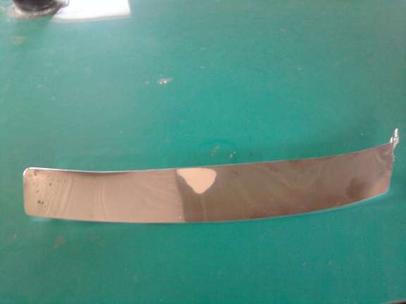

Od Speaker peaka som odkukal ze originali maju tento plast v ciernej farbe.toš uprava
- pict_20101127_132936.jpg (10.84 KiB) Zobrazeno 3723 x
- pict_20101127_133011.jpg (31.84 KiB) Zobrazeno 3723 x
Plast uz v ciernej farbe.
- pict_20101127_133042.jpg (9.89 KiB) Zobrazeno 3723 x

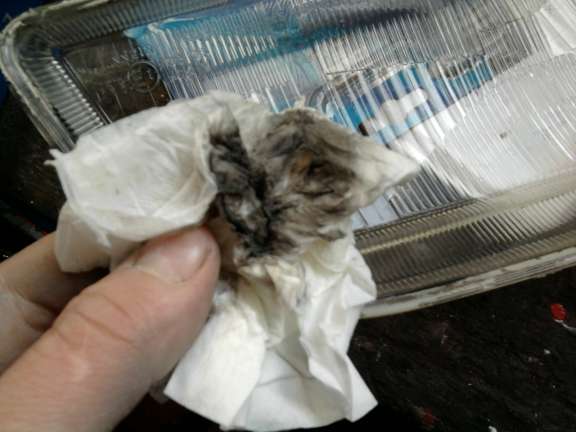

Samozrejme bolo nutne parabolu aj sklo poriadne vypucovat,pretoze za tie roky boli znacne zasrane.
- pict_20101127_133209.jpg (27.88 KiB) Zobrazeno 3723 x

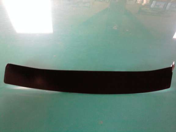

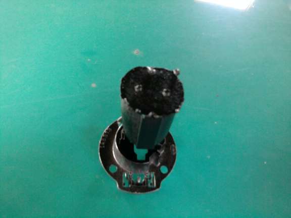

Ked som to len tak na skusku zlozil,stale to nebolo ono,tak som sa rozhodol,ze streknem tento somar do ciernej farby aby bolo svetlo opticky tmavsie.
- pict_20101127_133352.jpg (13.44 KiB) Zobrazeno 3723 x
po streknuti farbou.

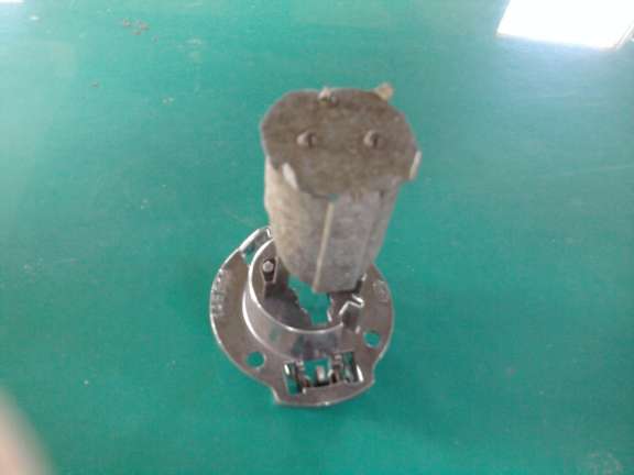

PS: cely tento somar drzi na parabole z vnutornej strany na troch srobikoch
- pict_20101127_133456.jpg (14.42 KiB) Zobrazeno 3723 x
