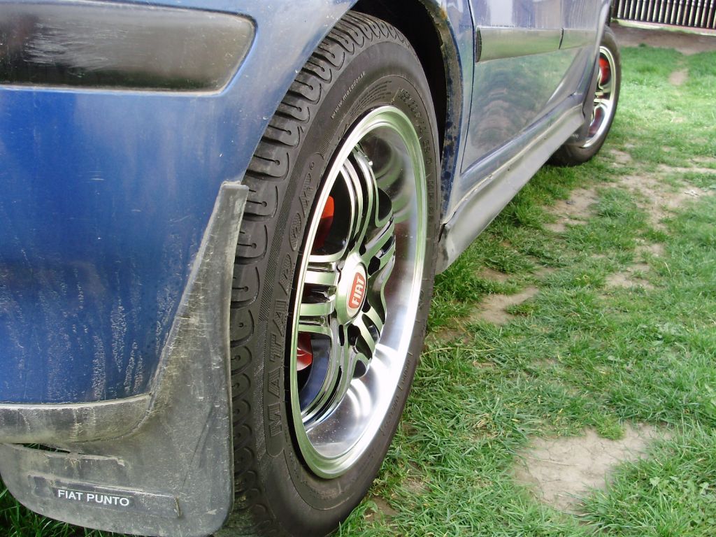

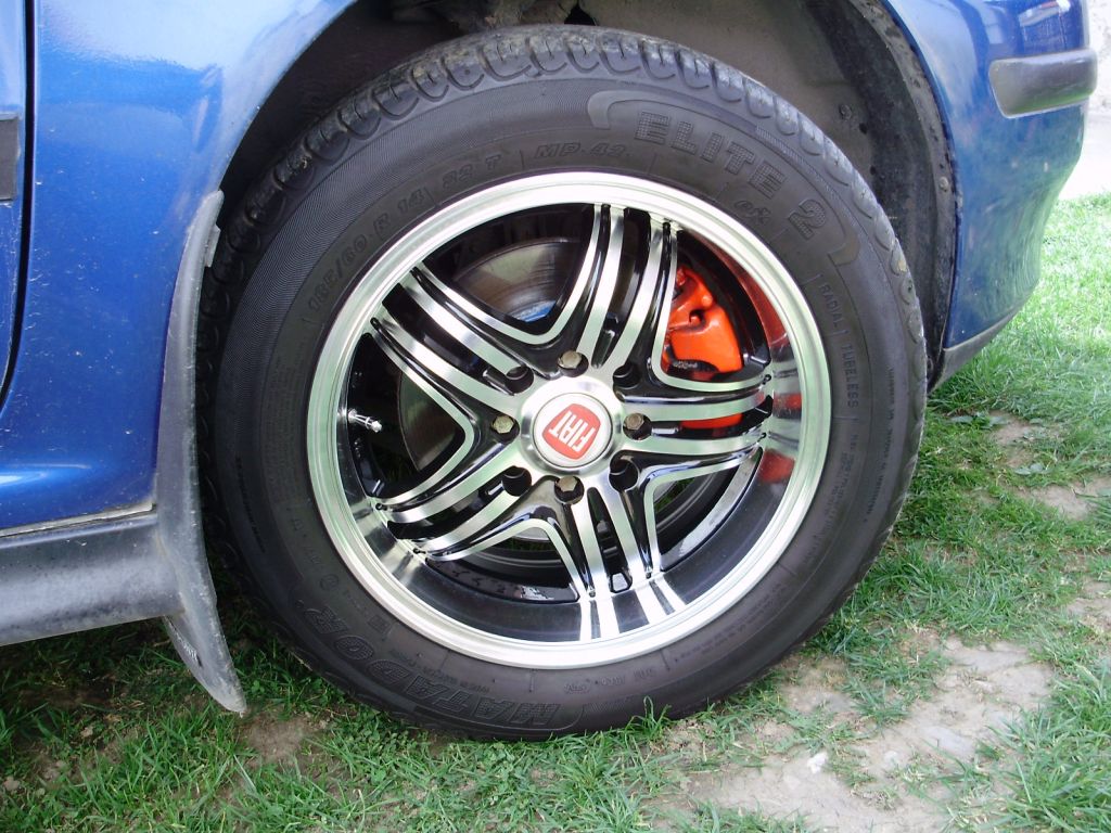

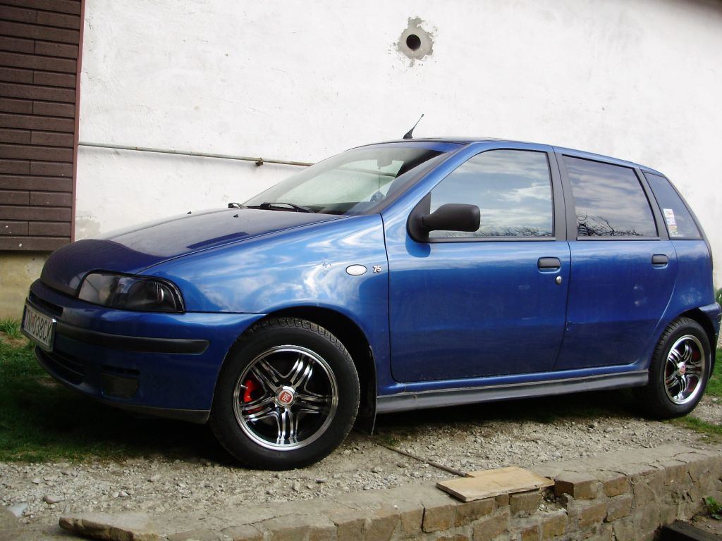

dík za pomoc, ale už som to vyriešil, nakoniec sa dali upraviť šroby jednemu majstrovi, stočil mi z nich na menší priemer a hlavicu šrobu upravil z M17 na M14, takže kolesa sú už konečne na aute :)
zopár foto len tak narýchlo...

dobre tam sedia...paradicka...

moc pěkný kolečka :wink:

paradne to je len by to chcelo nizsi profil gumy
:wink:
som rád ,že sa páčia :D , palis, bude aj to, ale asi až o rok, tieto mali ešte dobrý dezén tak mi ich bolo lúto meniť

Je to pekne.Sadli mu dobre,chvalim :wink:

a inac preco tam je tak vela dier na tom disku?? :D
keny8899
Příspěvky: 238
Bydliště: Trnava
Příspěvek od keny8899 »
dvojitá rozteč ty inžinier :lol:
