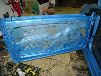

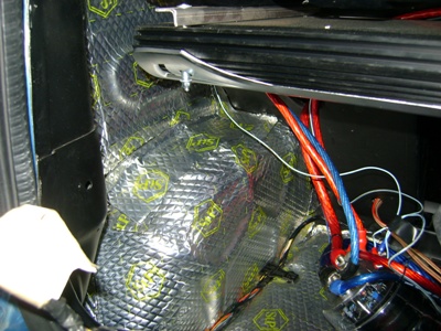

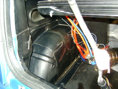

takže novinky...
auto takmer vytlmené :-)
ešťe predné dvere pouzatvárať ale to tesne pred nahodením tapacírov
komplet rozobraté dvere,(vytiahnuté všetky mechanizmy a všetky podobné zavadzacie veci) zadné blatníky, vyumývané nalepené tlmenie zložené...
urobená aj test jazda a môžem povedať že auto je tichšie...už nie je počuť hluk od zadných kolies

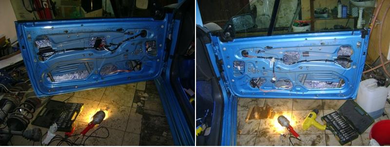

tlmenie
Re: MOJE PUNTO 1 - Ukažte ta svoje - pepaxx :-)
pekne si sa s tým vyhral peťo, ale mám otázočku, budeš niečim aj uzatvárať tie otvory vo dverách?

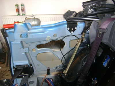

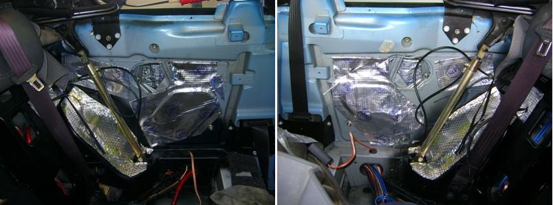

radekrat
Příspěvky: 770
Příspěvek od radekrat »
To ziram, jak si dostal ven i mechanismus stahovani oken? Na tom sem se dival a prislo mi to jako jezek v kleci.
pepaxx
Příspěvky: 935
Příspěvek od pepaxx »
matto:
zadok som zalepil plátmi uzatvoril ANS penou ak si všimneš zostal tam len taký malí otvor na repráčik...
a vpredu to chcem spraviť rovnako zalepím plátmi, a okolo repráku to uzavriem ANS lebo bohvie akú inú možnosť nemám resp pri mojich dorobených dorbordoch to skoro opiera o plech čo je vpredu
radekrat:
vpredu to nie je zložité rozobrať...povolíš okno dá sa to aj pri úplne vytiahnutom okne hore ale ja si ho vždy dva krát spustím :-) povolíš dva imbusy vytiahneš okno a potom postupne rozoberáš mechanizmy...ja som postupoval od konca dverí až k prednému okienku
v zadu je to zložitejšie...ak máš elektrické stahovanie - na prvý krát je to maturita :-)...ale povolíš celý mechanizmus, povytiehneš ho smerom hore aby si šroby čo držia mechanizmus mal nad tím nosníkom čo je pripevnený pás, potom okno dvihneš do maxima čo ide a pekne to vytiahneš celé von :-)..
pri mechanike je postup:...treba rozmontovať to kde ide klučka na dvíhanie okna a tiež to len taháš hore....(toto sm ešťe neskúšal ale písali to v múdrej knižke :-) ) (v prvom prípade o elektrickom okne tam nebolo nič napísané :-) )
