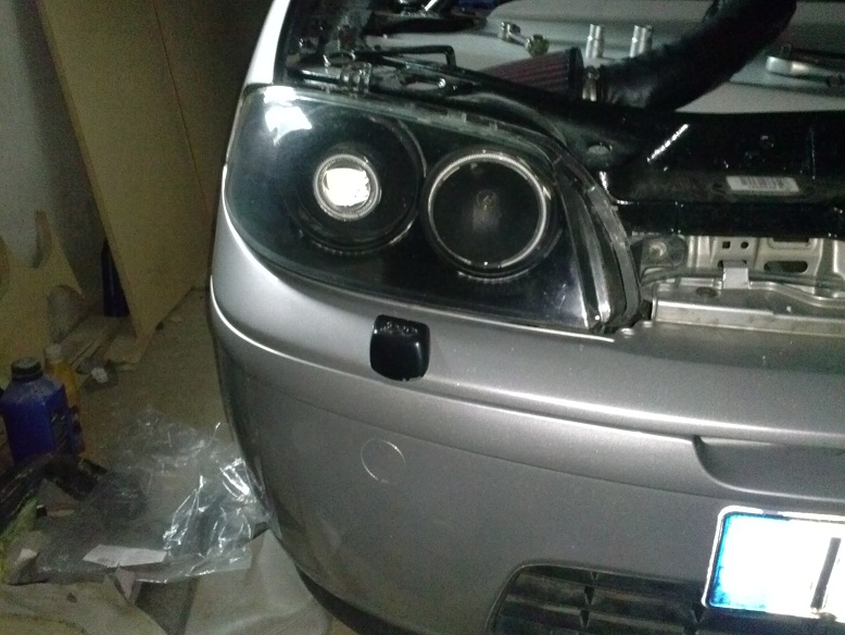

momentalna podoba este pridu ostrekovace ale tie pojdu casom asi do farby zrejme az na jar
- CAM00242.jpg (159.62 KiB) Zobrazeno 5794 x

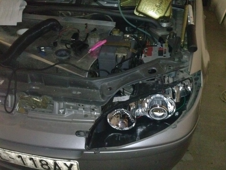

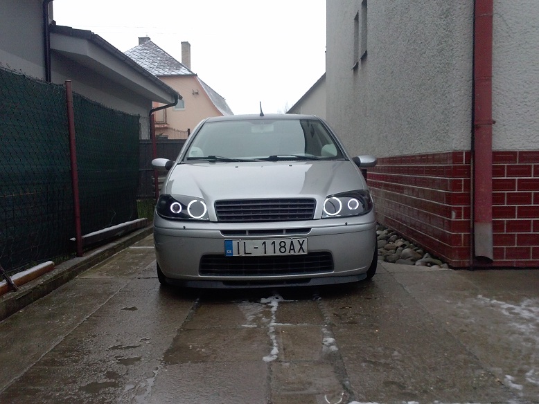

takze dam sem zopar fotiek prve su rozrobene svetla a montaz bixenonov a konecny vysledok co mozem poznamenat je to neskutocny rozdiel v svietivosti plus som este domontoval ostrekovace momentalne cakam na striekanie zopar dielov
- CAM00227.jpg (160.63 KiB) Zobrazeno 5616 x

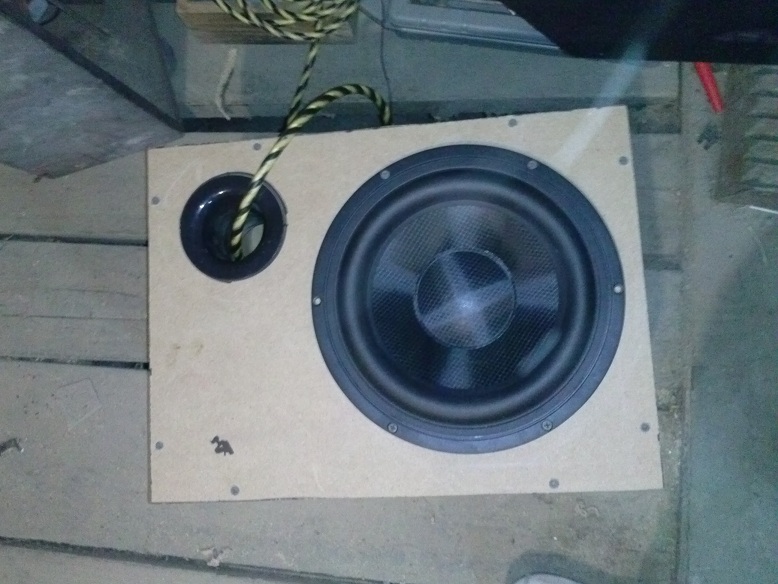

dalej som preniesol subwoofer z palubovku do kufra
- CAM00257.jpg (140.77 KiB) Zobrazeno 5615 x
- CAM00261.jpg (132.55 KiB) Zobrazeno 5615 x

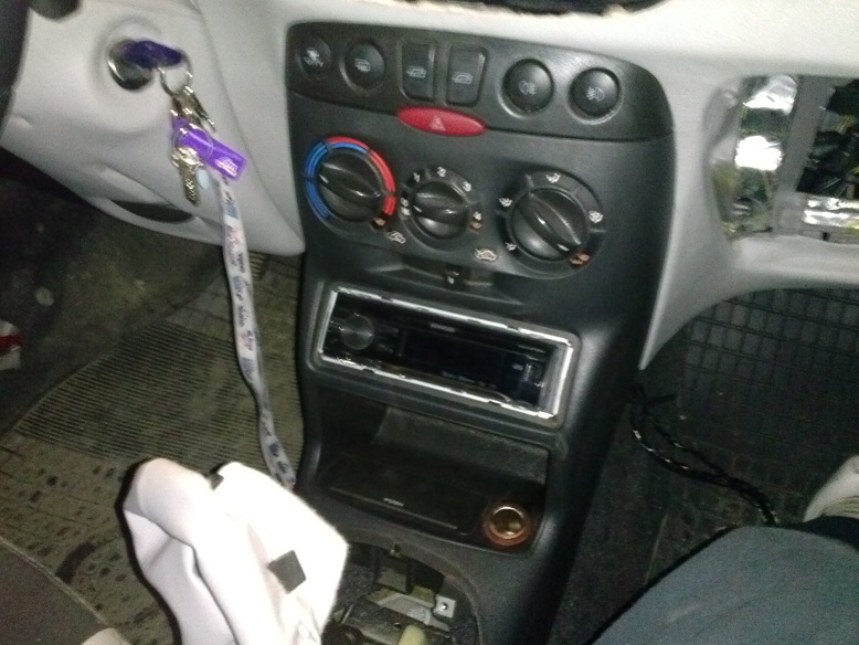

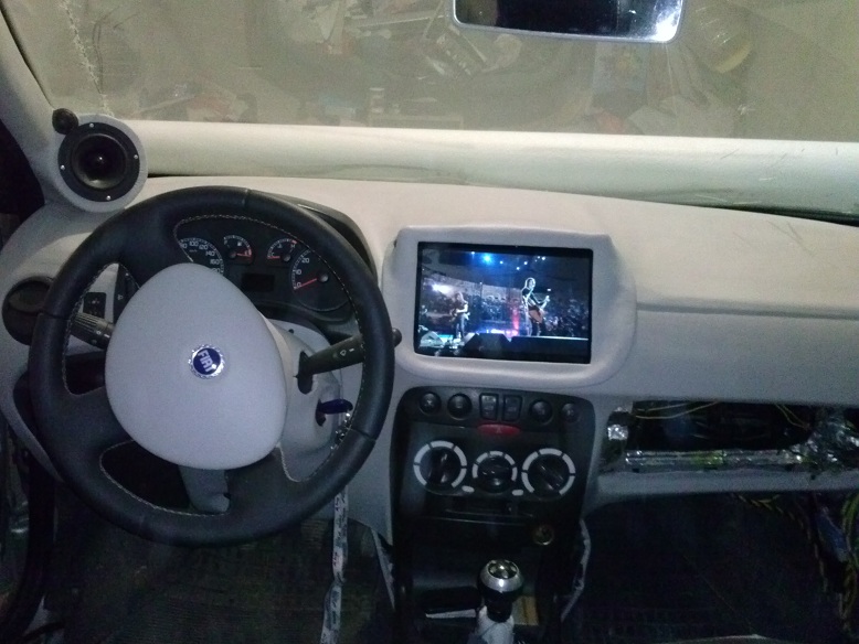

no a kedze som posadnuty audiom tak som konecne zohnal cierny stredovy panel kde som osadil radio a do stredu palubovky som osadil 10palcovy tablet zatial to funguje len ako navigacia ale momentalne riesim prepojenie zvuku z radiom
- CAM00285.jpg (132.56 KiB) Zobrazeno 5615 x
- CAM00287.jpg (147.41 KiB) Zobrazeno 5615 x

Tá obrazovka sa mi tam hrozne páči len všetko je pekné uhladené a tá obrazovka sa tam len tak zrazu vynorí. Ako keby tam niečo ešte chýbalo. Ale len môj názor, inak fakt klobúk dole

ten tablet je tam koli navigacii lebo uz ma sralo si stale niekde pripinat mobil a podobne veci tak som najskor mal sice 7 palcovu navigaciu ale nakoniec tam vliezol aj ten asus bez problemov este je tam vela veci nedokoncenych no musis si nato najst cas hlavne sedacky vypucovat a podobne

Radio mas to co si mal alebo mas ine?

co sa tyka svetiel.. nebojis sa policajtov ? a ten subac do kufra, to si podla mna dobre spravil lebo bass sa siri si myslim tak dost zaujimavo ze je jedno kde je subac umiestneny... ono to pocut stale rovnako - to neni jak reprak ze mi napr. vadi ked to hra len od zadu

jj radio mam druhe prakticky cele audio aj z reprakmi je vymene nic neostalo povodne a henten pioneer sa mi pokazil
co sa tyka svetiel tak mam obavy z policajtov ale na druhej strane mam vsetko co treba cocky pre xenony ostrekovace a automaticke naklapanie cize nemaju ma zaco dodrbat

inak co sa tyka subwoofera tak kazde ma svoje vyhody ked ho chces mat vpredu achces aby hral od 30-40Hz potrebujes mat poriadnu ozvucnicu no a ta sa vlemi tazko spravit v predu preto to putovalo do kufra tak uvidime ked to naladime

... akorát si dovolím malú kritiku, neber to v zlom, ale ten tablet sa mi taktiež zdá taký pricapený na palubovku, ale možno je to iba tou fotkou.
