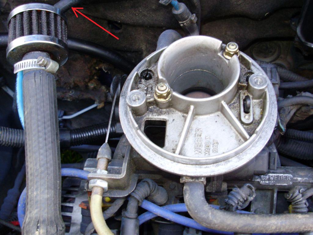

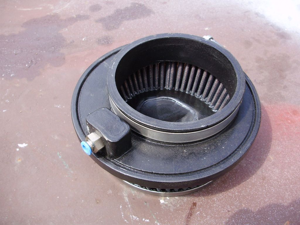

Dj_Sedativee píše:A vravel si im v Autotechne, ze potrebujes aj filter s odvetranim klukovky (inak budes potrebovat aj malinky filtrik specialne na tento odvetravaci ucel..)?? Ja som tiez od nich bral ten filter, akurat ze ja mam montazny priemer 105mm a narozdiel od toho co ma Matto, ja tam to odvetranie klukovky mam.. vysiel ma s dph na nejakych 21 eur aj nejake drobne..
tie filtre máme asi rovnaké, pretože aj ja som tam ten nátrubok na odvetranie klukovky mal, ale vyšroboval som ho a miesto neho tam mám privedenú hadičkú čo vychádza zo sania dole pod škrtiacou klapkou, vid. foto:

Jeste dotaz, jak tam mas tu fotku toho menciho filtru, to je co? :)
Re: TUNING - Bavlněný vzduchový sport. filtr
Jezdec píše:Jeste dotaz, jak tam mas tu fotku toho menciho filtru, to je co? :)
jestli myslíš ten malý filtřík co tu dal fotku Matto tak to je odvětrávání klikovky,měl jsem to tam taky,musí se ale dost často čistit,taky jsem místo něj raději vyvedl hadici pod motor a je klid

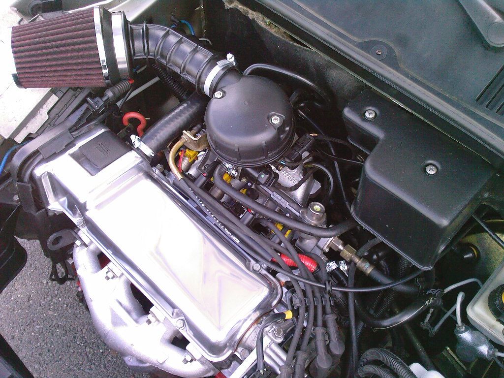

Svody mam natřené obyč tepluvzdornou silikonovou barvou,normálně štetcem,drží už to pěkných pár let,ani se ta barva nijak nevyhřeje a nespálí.Ty tjůningové teplotní barvy ve sprejich jsou naprd,po pár měsících se to začne vždy šupat.
Ohledně filtru,když napíšu,že mi to s tímhle filtrem jede lépe než s origo papírákem v airboxu,tak sem stejně napíše hafo lidi,že je to blbost,zbytečnost atd.atd. Já jsem s ním spokojený,má to lepší zvuk, je přímo na klapce,tudiž nasávaný vzduch jde cestou nejmenšího odporu do sání,chod motoru se zlepšil.O koních tady nemá cenu psát,koně se zvedají jiným způsobem.A hlavně nemusím furt měnit papíráky,občas ho umyju,vysuším a jede dál.
Jezdec: určitě být tebou bych sundal ten plastový box,protože jak si sem dal ten obrázek,měl bys tam vlastně dva filtry a to je blbost
