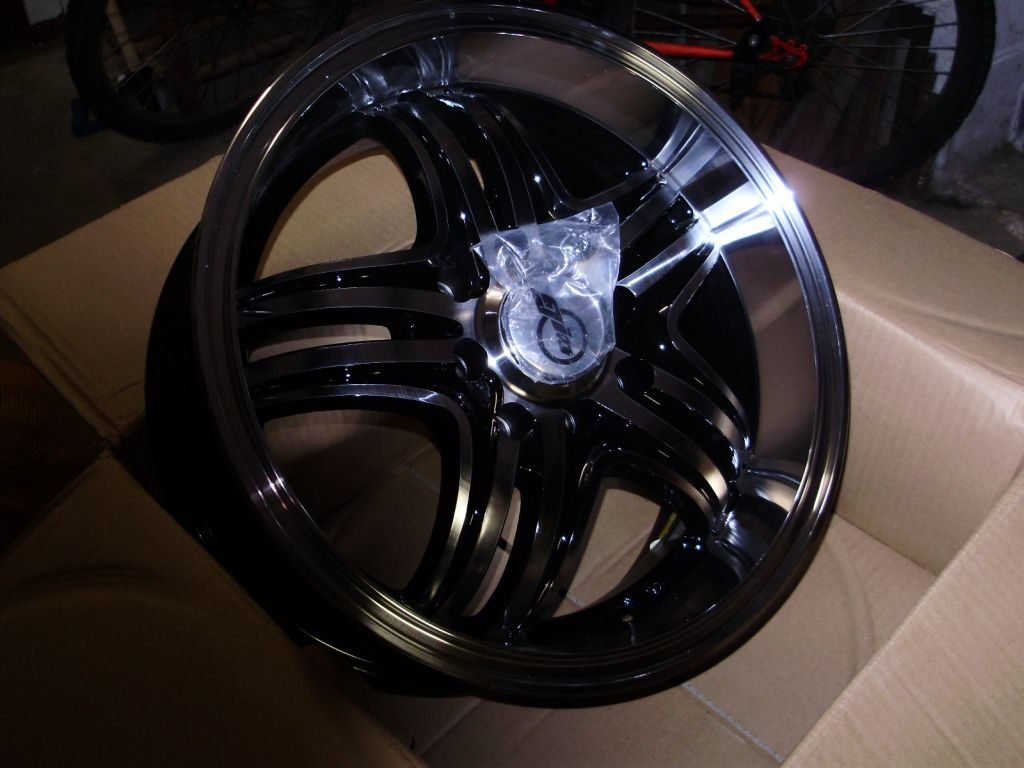

dnes konečne dorazili nové disky pre Puntíka :)

Kraaaasne :D ,Rozmer? 15"? ake gumy na to davas?myslim rozmer.Ked sa nemylim tak vonku je celkom teplo,tak sup sup snimi na auticko :wink:

:shock: teplucko :?: srandujes :lol: kolieska su pekne :wink:

pekne pekne tieto iste mal tusim aj mirko tt na svojom hgt :wink:
disky su veru pekne kolko si zato vycakal pocitam tak 300 najmenej a moc by som sa s tym prezuvanim neponahlal u nas vcera snezilo
RadekHGT-su to 14 tky , gumy zatial zostanu v rozmere 185/60. maju ešte výborný dezén, takže mi ich je škoda meniť, ale do buducna chcem hlavne nižší profil...s prezuvaním uvidím, počítam tak za týžden, dva, musim aj tak ešte zohnať šroby s plavajucou hlavou (nemá nahodou niekto tip kde ich kupiť?) a prestriekať brzdy z modrej na červenú.
becker-dík
Palis-jj, mal ich aj mirko
kovvalsky-cca 250€ z okdisky.sk

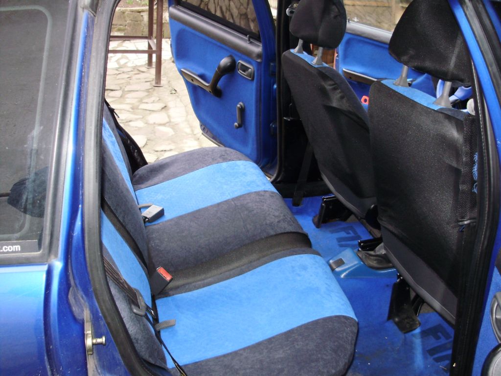

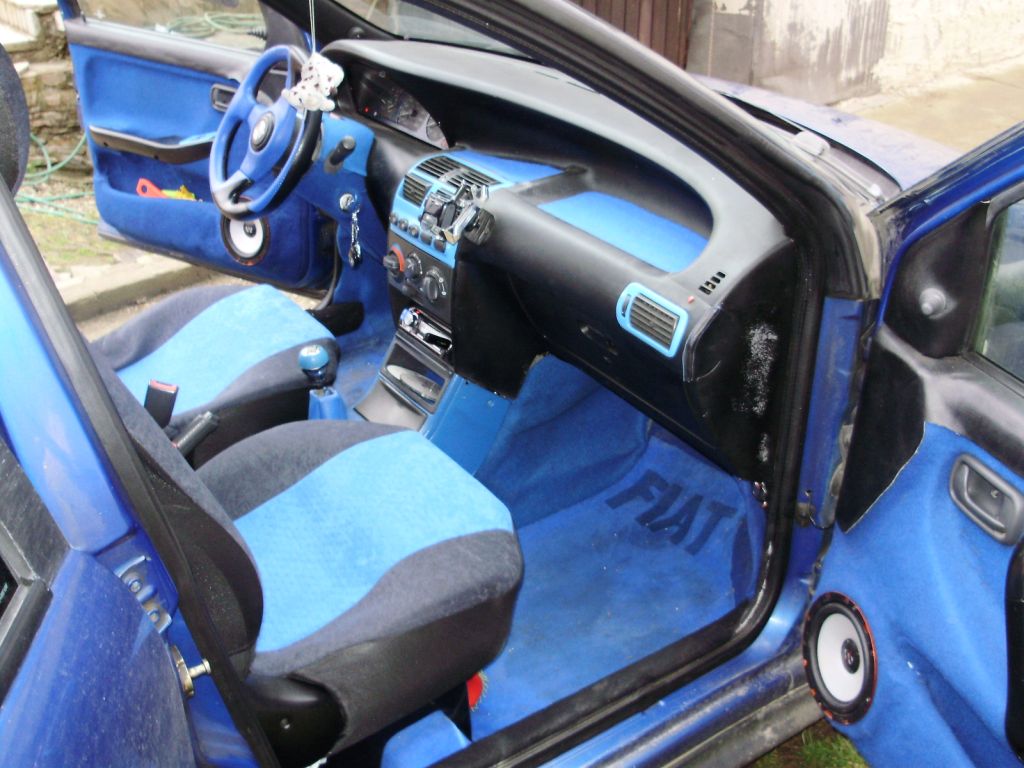

...a dnes som nahodil nové poťahy na sedačky, zas ten interier vyzera o niečo lepšie.

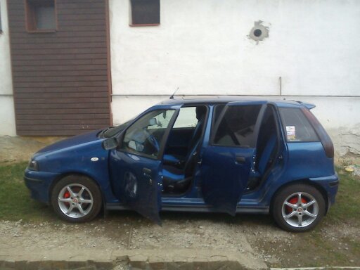

dnes som si konečne našiel trocha času na Puntika, tak som aspon prestriekal brzdy z modrej na červenú.
ale mám velký problém, nedarí sa mi zohnať k tým novým diskom správne šróby, kedže maju disky rozteč 4 x100 tak potrebujem šroby s plavajucou hlavou, tie som aj zohnal, ale další problém je že mi nevlezu do disku, pretože diery na šroby maju priemer iba 22mm a šroby cca 25mm, takže vôbec neviem čo budem robiť, v predajni kde som šroby kupil mi predavač tvrdil že užšie šroby s plavajucou hlavou zrejme nezoženiem, že vraj mam skusiť z nich zosustružiť, no ale keby sa mi ich aj podarilo stočiť na menší priemer, zase by som mal problém ich vôbec niečím dotiahnuť, pretože hlavy šrobov sú M17 ,čiže tam zostáva velmi malo miesta na klúč... ak by sa niekto z toho vysomáril :) , budem vdačný za každú radu :wink:

mna napadlo k tým diskum zvečšiť dieri na diskoch ale tak to asi je blbosť lebo sám by som to nerobil....ale ked nebudeš mať inú možnosť tak budeš musieť zohnať najakého zdatného frézara a hor sa na to....ale to je fakt len čo ma napadlo
šroby si zohnal kde?
dufam že si nebol pre ne niekde daleko :-)
to vyfrezovanie väčších dier napadlo aj mna, ale to je až uplne posledná možnosť,ale aj tak neviem kto by to spravil...šroby som kupoval u Lipeckeho.
i kdyz mas roztec o fous jinou tak ti staci obycejne srouby... ;) s trochou citu to taky funguje jak ma.
to aj mna napadlo, ale zatial som na to čítal len negativne názori, že vraj sa pri tom často ničia závity, resp. sa tie šroby môžu aj zlomiť... ale črtá sa možnosť, že by som ich predal a kúpil také isté ale 15tky ,tie maju aj z roztečou 4x98...tak držte palce
a keby zozenes podlozky zo zmenou roztece? ci to by asi nebolo guut?
