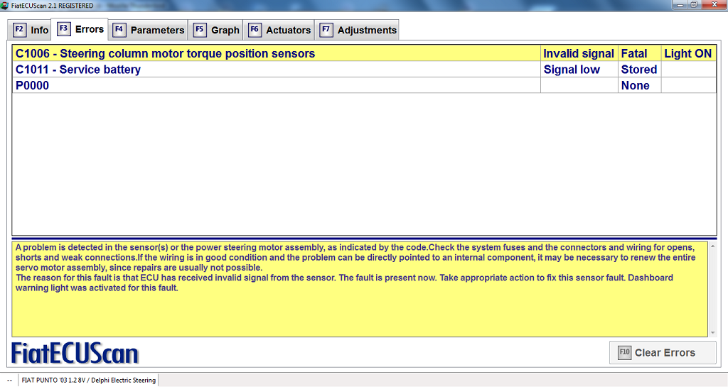

Re: HELP - Servo Punto II:poruchy,soucasti,kontrolka.....
no jo, ten isty problem mam aj ja. ta ista chyba sa mi zapisuje do riadiacej jednotky serva. teraz uz permanentne pri prvom otoceni volantom doprava. ak vsak nastartujem z krajnice a netocim sa po parkoviskach, tak jazdim dlhsie bez rozsvietenia kontrolky. a ak aj svieti, tak vsetko funguje OK. v prilohe posielam screen z diagnostiky. inu baterku som zatial neskusal, ale pred zimou budem musiet vymenit... a snad uz len 2 otazky:
1. preco sa to musi kazit - ak vymenim senzor nepokazi sa zas za 2-3 roky?
2. prejdem s tym cez STK? (svietiacou kontrolkou)
- servo2.png (178.96 KiB) Zobrazeno 13983 x
dombo - asi čitaš velmi nepozorne !!!
jedine co sa môze v tvojom Punte rv2006 pokazit na posilovači je snimač uhlu natocenia volantu
to mas aj tam vypisane: C1006
už som to tu pisal velakrat !!! nikto si to poriadne neprecita a nikto ma zrejme ani nepočuva
baterku nerieste, ta sluzi iba na naštartovanie auta,
potrebny prud do posilovača riadenia dodava ALTERNATOR !!!
si to už konečne všetci zapamätajte
nahradny diel: volantovu tyč kupiš v a.s. Fiat za cca od 600-700euro - 15.000-16.000kč
(cena zalezi od predajca vo Fiate)
alebo kupis u mna
