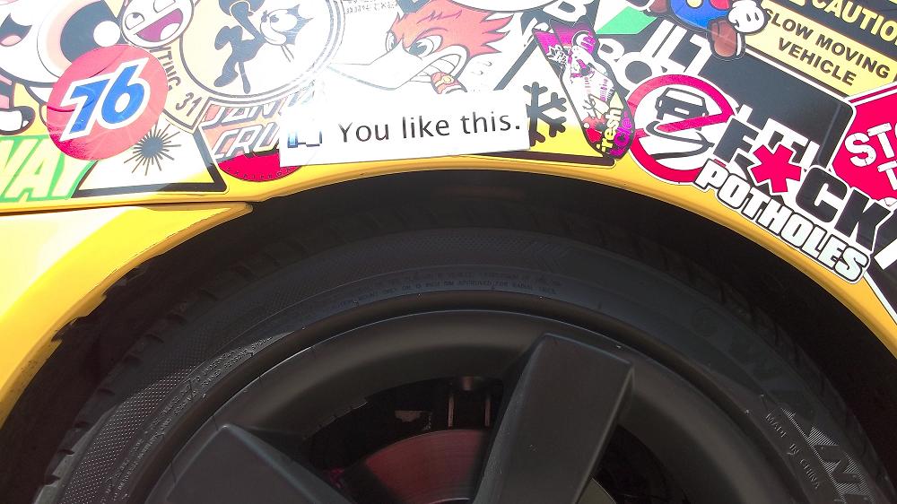

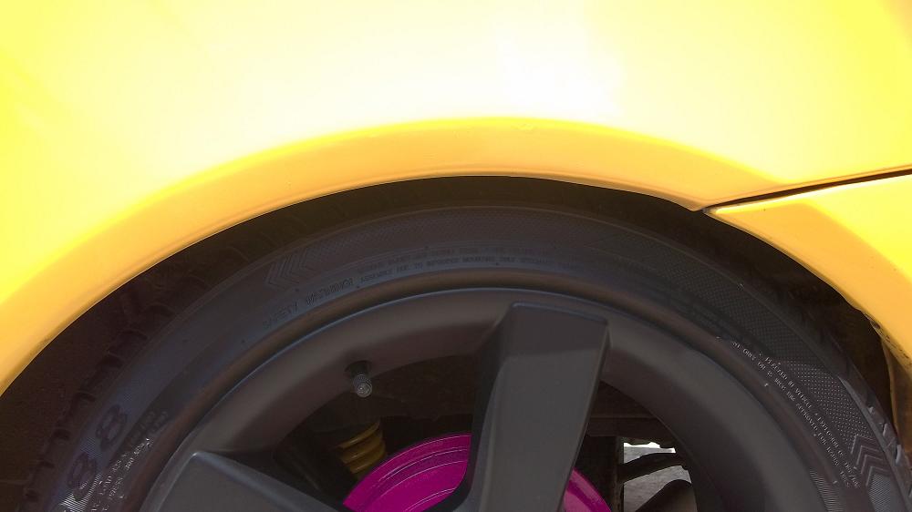

pofotene fugy.. vpredu 1cm, vzadu 0cm..

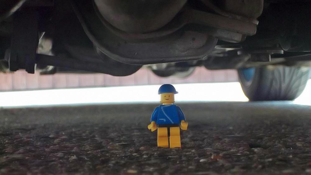

najnizsie miesto.. pletenec vyfuku.. tak na 1,3 lego panacika s prilbou :lol:
Re: MOJE PUNTO 2 - Ukažte ta svoje - Phuff :-)
odkial pokial to meras :D
phuff
Příspěvky: 433
Bydliště: Trnovec nad Vahom
Příspěvek od phuff »
ved vrch dezenu po zaciatok blatnika (najvyssi bod gumy teda).. ano koleso je vnutri samozrejme..

ja mam vzadu 0,5 cm a v predu 0 cm :lol: suchal som tie pliesky co tam trcia na uchytenie naraznika, ale vyhol som ich dohora a nesucha uz nic 8) zatial som spokojny na maximum...a mne uz po cca 200km prestalo na 80% to buchanie zo zadu...asi to tam nejak sadlo :)
