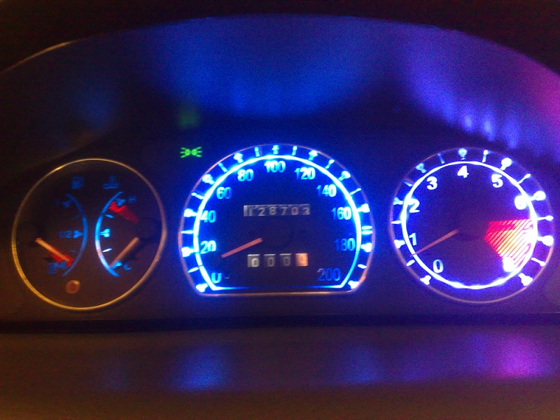

taky jsem řešil podsvícení budíků, strašně jsem chtěl modré, tak jsem si koupil polepy budíků a začal zkoušet, když jsem tam dal jednotlivé diody místo žárovek tak to vypadalo strašně. Nakonec jsem koupil led pásky a je po problému, zatím to nemám pořádně udělané takže všechny budíky nesvítí tak jak bych potřeboval (budíky mám černé a modré číslice takže přes den je to vše černé a prakticky neviditelné, tím pádem mi musí svítit i přes den aby bylo vůbec něco vidět, ale v noci mě oslňují, takže budu muset ještě přidat jednu tmavší folii nebo nějak vymyslet jak nějakým ovladačem ztlumit nebo zesílit podsvit ale to už je to nejmenší. Omlouvam se za kvalitu fotky je to focene mobilem, ale pro představu snad stačí

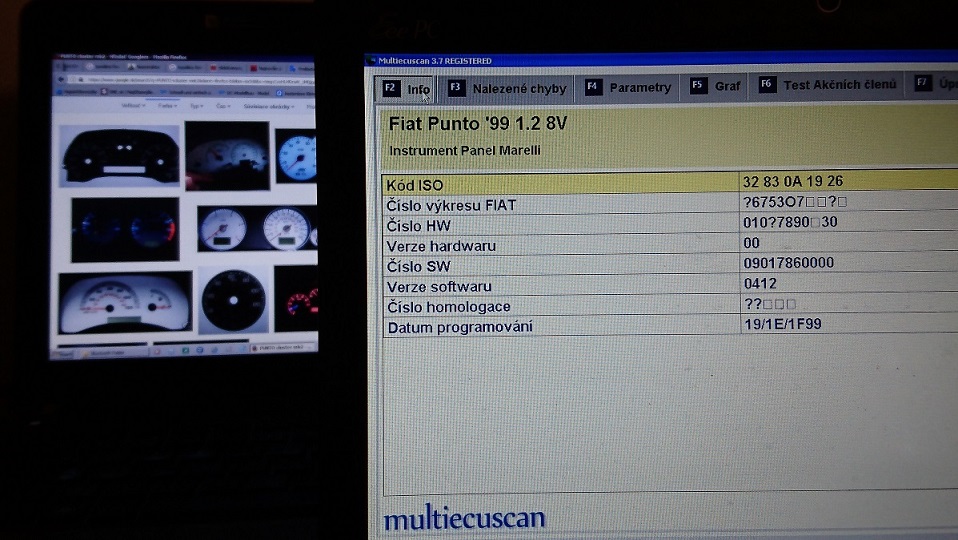

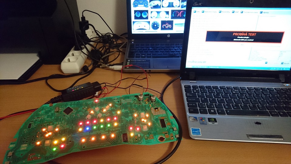

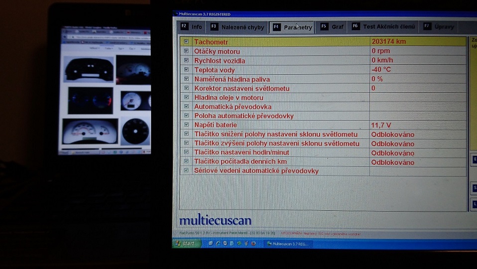

Trochu to tu oživím
ako predošli člen .)
Kedže sa doma veeeeeeeelmi nudim .) tak som si našiel takuto zabavku:
Poprezeral som si plošak budikov, našiel napajanie a can-zbernicu .)
Budiky som cez Elm prijpojil s diagnostokou MultiEcuScan .)
Budiky už boli pokazene .) ale testy na nich pekne realizuju .)
Kdesi som mal aj vytlačenu schemu zapojenia, ale zapatrošil som ju.
Skušal som najst aj na nete wiring diagram
ale nepodarilo sa mi najst tu istu ktoru som stratil.
Aky je vysledok tohto pokusu? Ani sam netušim .)
Viem že možem doma diagnostikovat aj samostatne rj,
ale kedže nemam simulator can-zbernice auta tak tam naskočia všetky chyby .)
Da sa takto skontrolovat posvietenie pri vymene led, ale v dnešnej dobe to už asi nikto bebude menit .)

Ahoj Spirit,
můžeš sem dát fotku, kde jsi našel na desce sběrnici? Možná to časem využiju. To je deska z Punta 2?

Je to jednoduche, sice som badal asi a hral som sa s tym asi 3hodiny kým som to zapojil na 12V .)
Da sa to aj podla wiring diagramov na googli alebo podla schemat v knižke Punto ako na to.
Googlenie a overovanie mi zabralo asi 3dni .) neviem kde sa podeli tie dobre schemata.
Je tam len jeden konektor .)
Posielam sukromnu spravu
