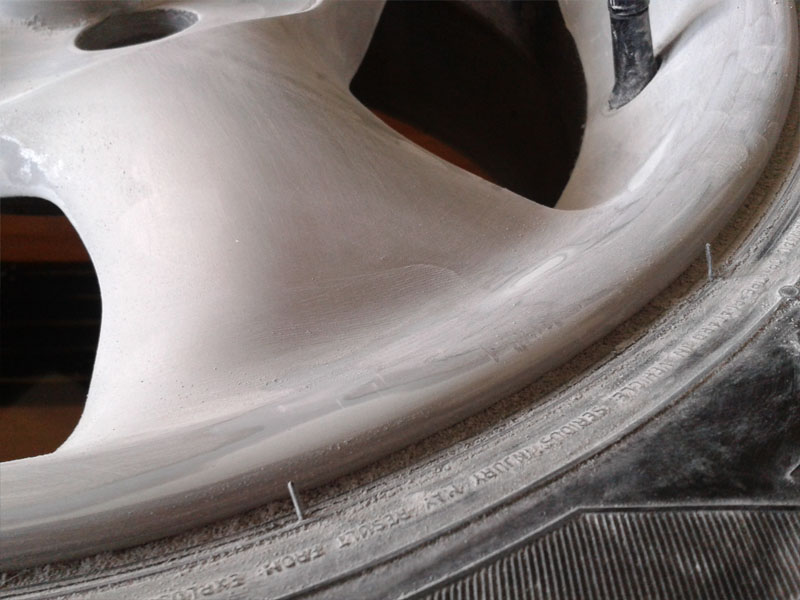

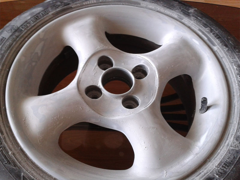

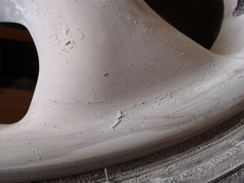

Prihodím dáke aktuálne foto z renovácie diskov. Už mi zostal posledný na renováciu čo predstavuje:
1. kompletne umyť, odmastniť a obrúsiť.
2. naniesť tmel a v niekoľkých vrstvách ho pretmeliť. Treba zvlášť dávať pozor na množstvo aby disk nehádzal po vyvážení.
3. prebrúsiť nahladko ako prípravu na plnič.
4. nastriekať plnič, pod vodou obrúsiť, odmastniť
5. nastriekať vrchnú farbu v niekoľkých vrstvách.
6. vyvážiť a šup s tým na auto... :lol:
Ja sa zatiaľ nachádzam pri bode 3. a ostáva mi posledný disk. v priebehu budúceho týždňa mám v pláne plnič a obrúsenie. Chcem sa hecnúť a streknúť si to sám do farby tak uvidíme, ale o tom neskôr, keď to bude aktuálne.

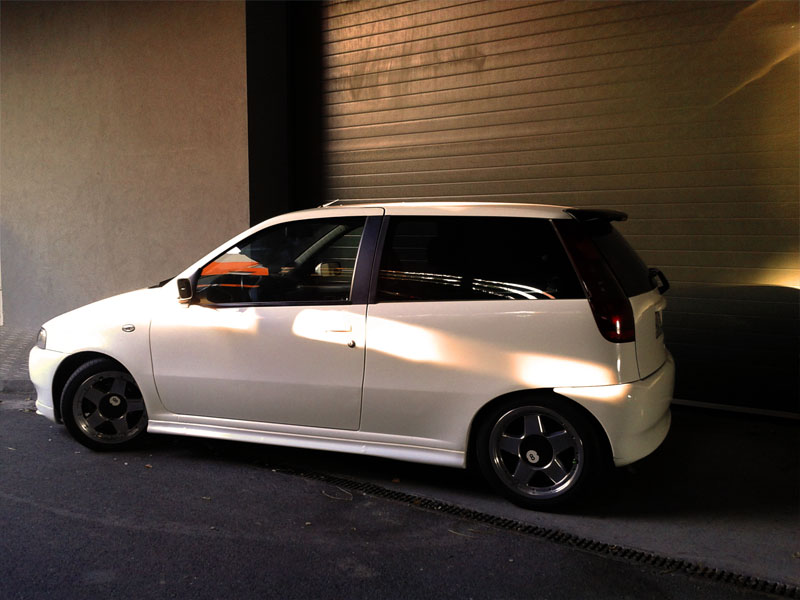

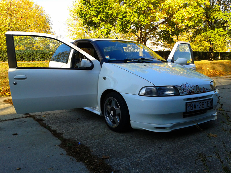

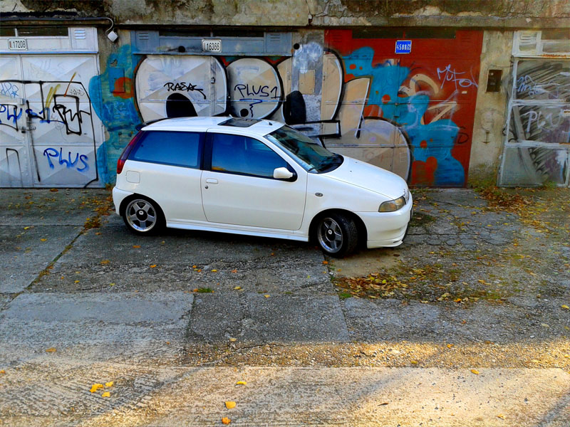

V piatok bolo pekné počasie, tak som bol umyť auto a pofotiť dačo nového čo pribudlo. Vyšli z toho pekné fotečky s jesennou tématikou. Toto sú aktuálne foto pred zimnou sezónou. Ešte mám v zálohe nejaké doladenie detailov, ale zasa nemôžem všetko naraz prezradiť. :lol:
