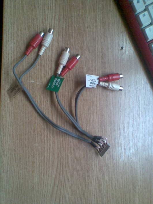

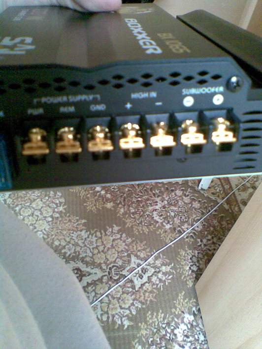

ahojte dostal sa mi do ruk tento zosik no nema rca vstupy ako ho potom prepojit s radiom? Alebo od radia potiahnut rca kable a na konci ich odrezem a potom tak napojim do zisika? este som to neskusal zapojit vobec rad by som sa vyhol nezelanich problemov pridavam foto : tie rca kable su napojene na radio. dík za kazdu radu.

to co mas v ruke je s najvacsou pravdepodobnostou monoblok ktory sluzi len na napajanie jedneho kanalu cize subwoofra, a musis k nemu dostat kable z radia ktore su na radiu oznacene ako woofer, pokial take radio ma, ak nie najlepsie rozdvojit kable zadnych repro, a tie pripojit k zosiku, z rca vystupov radia to nenapajaj!!!

ano ale praveze na tych rca je napisane subwoofer tak neviem ako :( :( neda sa niejaku zohnat diel ktory mi urobi z cinchov obycajne kable ktorými by som vedel prepojit zosik??? :?: :?: :?: :?: pls poradte nwm uz ako to zapojit inak:(

no seknes rca na jedej stane a mas, no na radiu mas vystup na woofer tak to mozes skusit, ale neviem ci to pojde tak ako ma, ved uvidis

ja mam tento zosik, signal som potiahol zo zadneho repra. pri napojeni z RCA vystupu to neslo. niesom si isty, ale ma len vysokourovnovy vstup a RCA je nizkourovnovy.

akurat na to pozeram, mas pravdu neviem kde som rozmyslal pri druhom prispevku, ze RCA na konci odrezat a zapojit tak, to je blbost, musis tahat vysokourovnove, cize kable od repro
