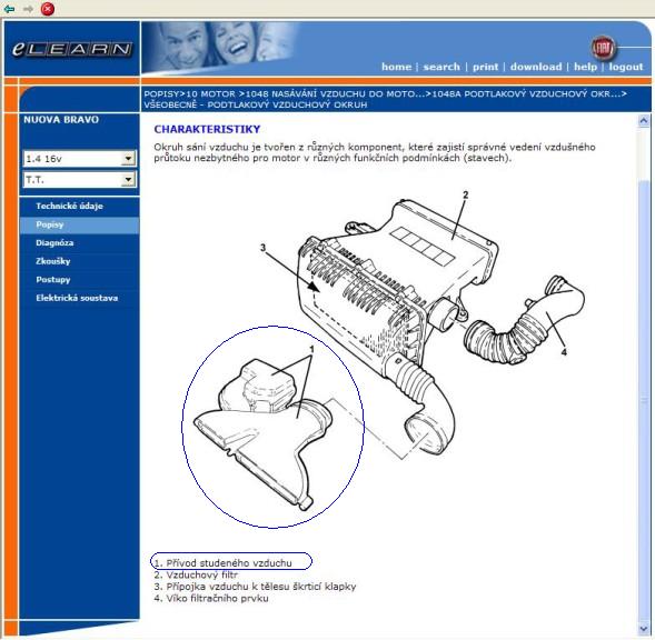

chcem sa informovat ohľadom tohto dielu, či je to dôležité alebo nie,mám model 2010, no ako to býva čím sa model dlhšie vyrába tak sa "odlachčuje" takže už nemontujú na nasávacom potrubí pred filtrom nasávač vzduchu, model 2009 to ešte má, ak by to bol jednoduchý vstup, ale nieje má to aj rezonátor,
okruh nasavania,a.JPG (51.16 KiB) Zobrazeno 7017 x

vidiš ani by som to neriešim či to tam je, kup si športovu vložku vzduch fitru , založ ho , kup si dake dva metre dakej flexo rury a upevni to niekde kde to nasava studený vzduch :wink: . autiko bude zivšie, rozmyšlam že ten diel aj ja zo svojeho motoru vyhodim mam prvu varku 2007

rogi, nezhanaj nič, nechaj tak , je to blbost ten dielec 1 , ja som ho dneska odpojil na mojom brave a nechal len tu L kovo tvaroivanu hadicu nech nasava vzduch, proste tak ako to naš ty. dal som test jazdu a to auto ide proste brutalne, omnoho lepšia rekcia na plyn a so zaradenou 3 kou to robí divy. už davno som to mal odpojiť. proste auto lepšie dýcha.

a ja som si myslel, že to je na niečo dobree, inak tiež predbieham na trojke, pekne do 5000otačok točím, ked prekročí motor3000 otačok ako by zaplo turbo :D podla eLearn to mam zabehnuté, tam je vykon meraní po 50hodinach prevadzky
